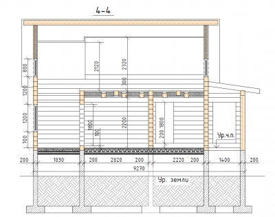

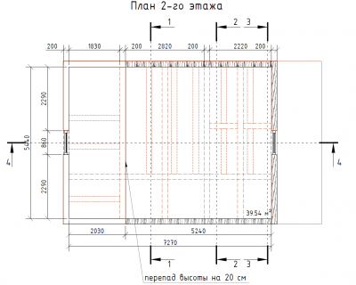

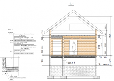

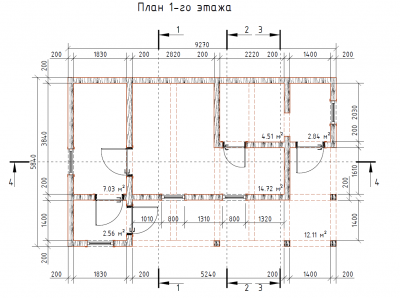

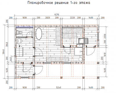

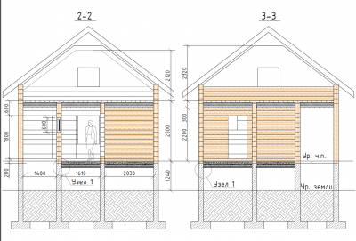

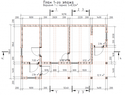

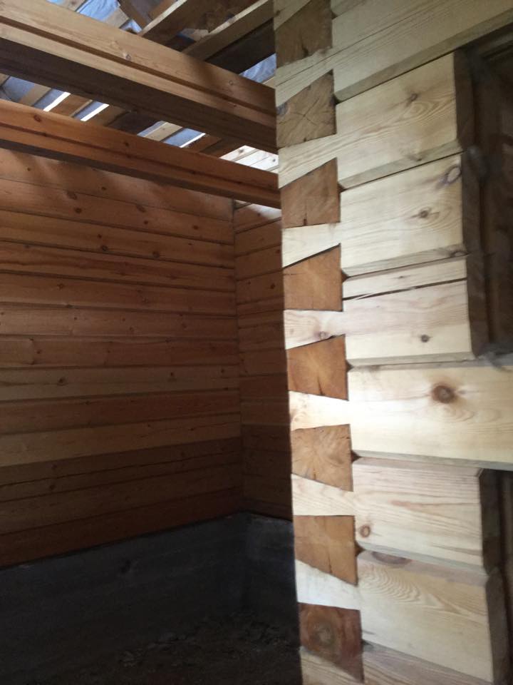

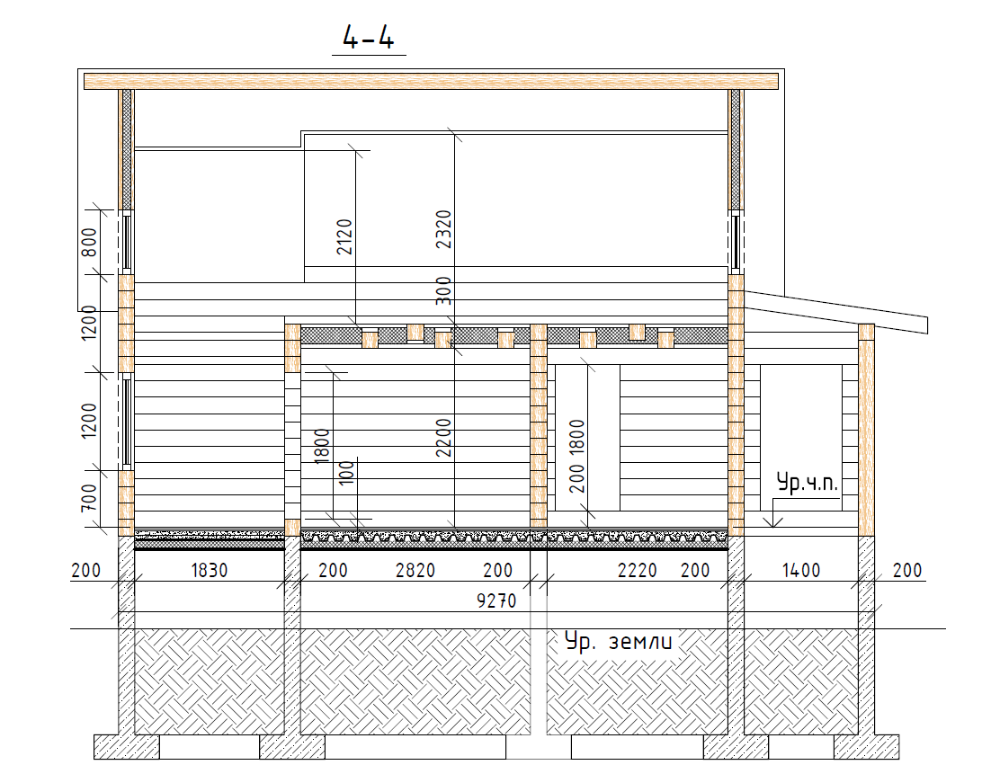

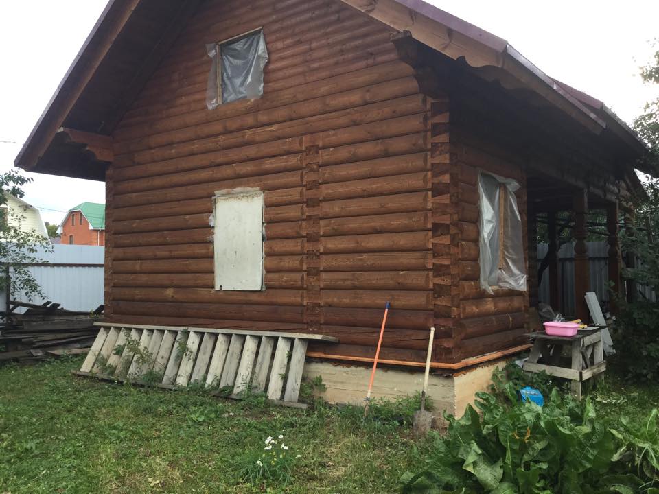

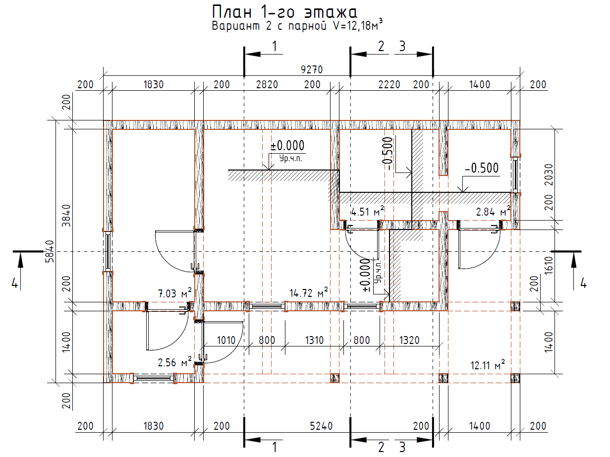

Баня общей площадью 83,31 кв.м., расположенной на частной территории (проживание постоянное),
по адресу: МО, Одинцовский р-он, с. Сидоровское.
Что имеем:
- Лента фундамента и сруб (профильные бревна рубленые в лапу, нижние 3 венца лиственница выше сосна) были построены в 2012 году.
Фирма изготовитель и строитель испарилась во времени вместе с проектом.
- Обмерные планы и разрезы (см. вложения)
- Восстановленная планировка с примерным расположением основных композиционных узлов.
Что планируем:
В ближайшее время планируем начать работы с тем чтобы Новый год справлять с паром.
В конце сентября планируем работы:
- по подводке инженерных систем (электричество, холодная вода, канализация)
- заливке перекрытия 1-го этажа
- заливке фундамента бани
В октябре-ноябре:
- Устройство окон и дверей
- Устройство перекрытий 2-го этажа
- Устройство печи
- Устройство теплых полов
- Устройство финишного основания
- Прокладка инженерных систем
- Тепло- и влагоизоляция стен и потолков
- Отделка стен и потолков 1-го этажа
В ноябре-декабре:
- Установка сантехники
- Устройство теплоизоляции стен 2-го этажа
- Отделка стен
- Финишное покрытие пола 2-го этажа
Техническое задание на печь:
- каменка дровяная
- в кирпичной обкладке
- с хлебной печью
- с возможностью обогрева помещений 1-го этажа
- водяной контур с возможностью подключения к сантехнике
- устройство дымохода
Ввиду того что я ограничен в сроках проектирования (дата окончания строительства декабрь 2015)
и дилетант в устройстве бань, ниже предлагаю рассмотреть только гипотетические варианты перепланировки:

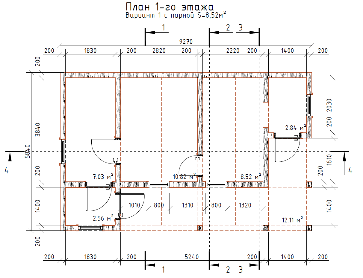

Вариант 1. Предполагаемая площадь парилки 4,51 м2 (9,92м3) нам кажется недостаточной т.к. у нас есть крупные члены семьи. Если разделить моечную и парилку перегородкой посередине, тогда площадь парилки вырастет до 8,21м2 (18,6м3) и в ней с комфортом разместятся все члены семьи (см. вложение)

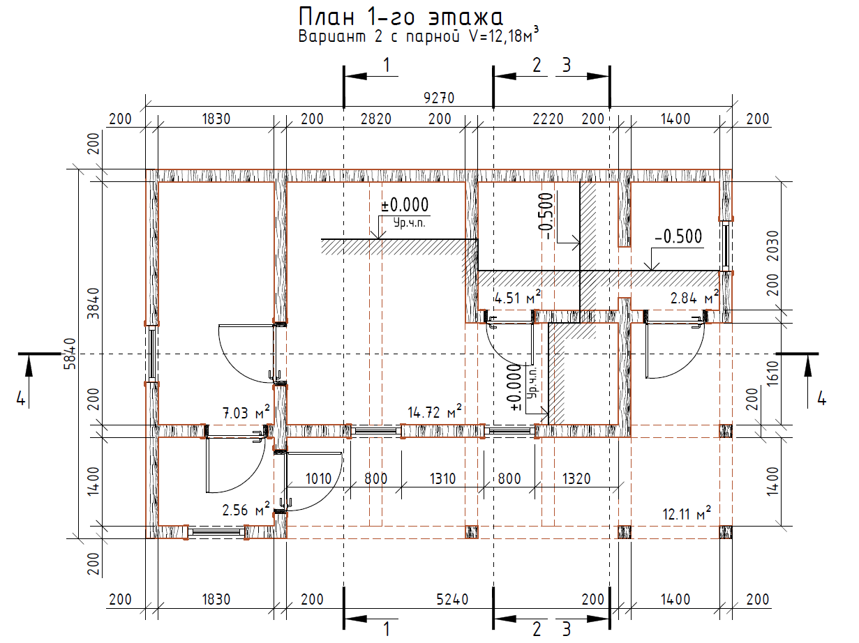

Вариант 2. Пол парилки и растопочной опустить на пол метра, тем самым обеспечив больший объем парной (12,18м3) и более комфортное размещение в парилке (см. вложение)
Вариант 3. Может есть какое-то более удачное место для установки печи в бане.
Прошу посоветовать, к кому бы я мог обратиться с данным заказом.
Чтобы работа была выполнена качественно, быстро и за адекватные работе деньги.
Устройство фундамента печи и своевременную оплату гарантирую.
 Размер файла:  144.76 КБ
 Просмотров:  847 раз(а)
 Размер файла:  58.69 КБ
 Просмотров:  691 раз(а)

Разрезы
 Размер файла:  221.25 КБ
 Просмотров:  693 раз(а)
 Размер файла:  291.47 КБ
 Просмотров:  685 раз(а)
 Размер файла:  125.72 КБ
 Просмотров:  704 раз(а)

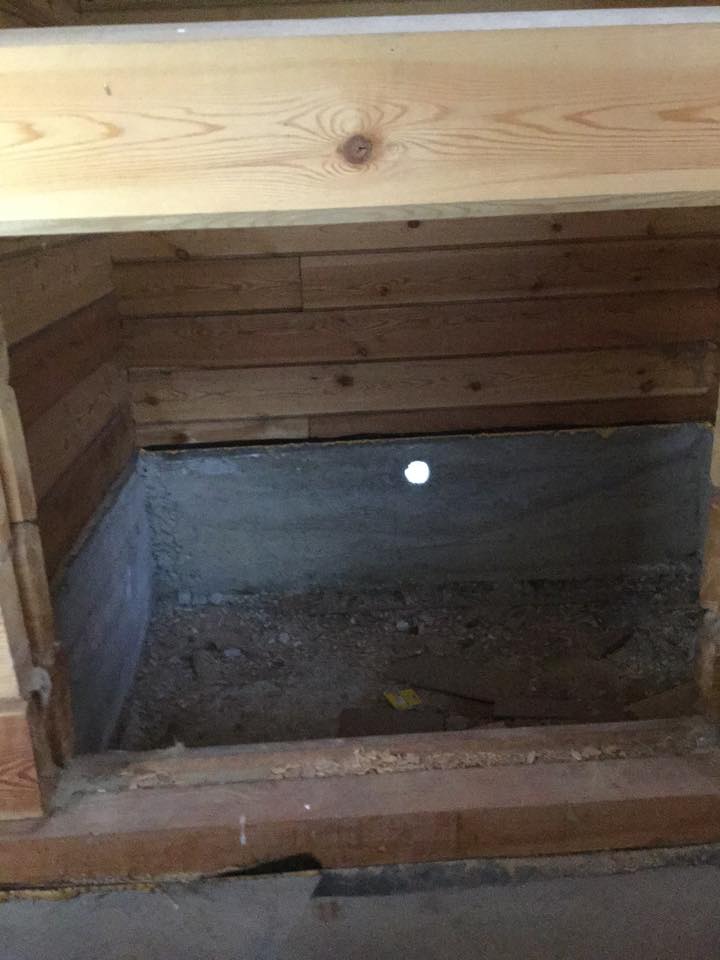

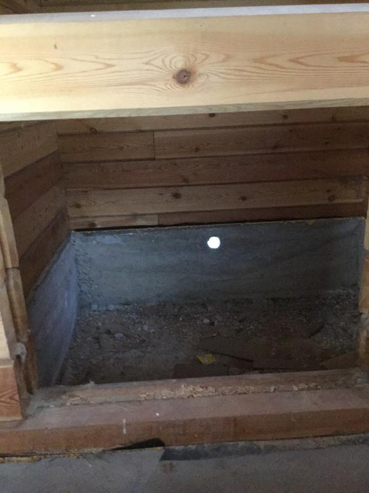

D.Pavlovsky
Зарегистрирован: Сб 12 Сентябрь 2015, 16:13
Сообщения: 4
СообщениеДобавлено: Сб 12 Сентябрь 2015, 16:44 Ответить с цитатойВернуться к началу
фото
 Размер файла:  91.84 КБ
 Просмотров:  808 раз(а)
 Размер файла:  55.08 КБ
 Просмотров:  814 раз(а)
 Размер файла:  55.68 КБ
 Просмотров:  797 раз(а)
СообщениеДобавлено: Сб 12 Сентябрь 2015, 20:38 Ответить с цитатойВернуться к началу
Фундамент под баню какой?
D.Pavlovsky
Сообщения: 4
СообщениеДобавлено: Сб 12 Сентябрь 2015, 21:40 Ответить с цитатойВернуться к началу
Я так понимаю имеется ввиду фундамент под печь
Предполагается 2 варианта:
1. устроить независимый фундамент внутри периметра помещения 2,84 габариты по заданию печника
примерный пирог:
- Бетон В20 F200 W6 - 300 мм
- бетонная подготовка из бетона В7,5 - 60-80 мм
- щебень фракции 10-20 - 100 мм
- песчаная подсыпка (коэффициент уплотнения 0,95) - 600-800 мм
2. в месте установки печи сделать дополнительное усиление из 14 двутавра
перекрытие выполнить так же как в общем случае
провести дополнительные противопожарные мероприятия
СообщениеДобавлено: Сб 12 Сентябрь 2015, 23:12 Ответить с цитатойВернуться к началу
Независимый однозначно, про арматуру забыли. Водяной контур только из нержавейки, из простого метала быстро прогорит.
смирнов иван
Сообщения: 1171
СообщениеДобавлено: Вс 13 Сентябрь 2015, 00:02 Ответить с цитатойВернуться к началу
