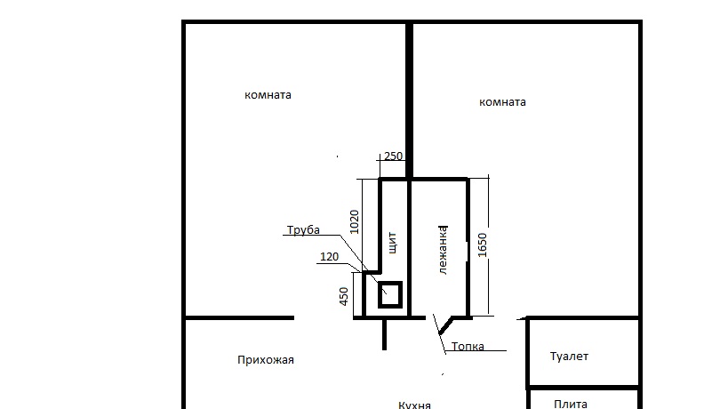

Выкладываю фото старой лежанки с щитом. лежанка в принципе устраивала а вот щит еле грелся.. нужно наити вариант подобного но практичного . главное чтобы труба была в том же месте) ну это и так понятно почему)

вот нарисовал )
 Размер файла:  32.02 КБ
 Просмотров:  1195 раз(а)
СообщениеДобавлено: Ср 26 Август 2015, 09:40 Ответить с цитатойВернуться к началу
После лежанки ДГ шли в щиток. Это была ошибка печника... Surprised

СообщениеДобавлено: Ср 26 Август 2015, 14:54 Ответить с цитатойВернуться к началу
эту печь делали 27 лет назад! вот я и хочу сделать так чтобы она стала эффективнее!
СообщениеДобавлено: Ср 26 Август 2015, 15:47 Ответить с цитатойВернуться к началу
Эффективнее - топка в щитке (ПТО со щитком).
И 40-к лет уже как делали эффективные теплоёмкие голландки с низкими лежанками.
Только 250мм - это ширина щитка на ребро... так делать - "асисяй!!! прийдёт"

СообщениеДобавлено: Ср 26 Август 2015, 19:22 Ответить с цитатойВернуться к началу
там не на ребро там в полтора кирпича... просто это размер от стены а в стене там еще пол кирпича притаилось) А можете показать печи которые могут подойти под такую конструкцию дома и выходом трубы... а то что то искал все в ноль как то...

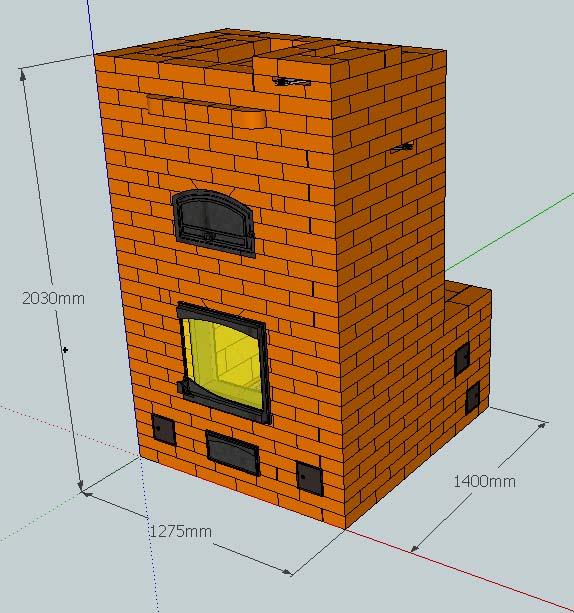

Вот как пример печки с лежанкой. Отзеркалить только.
Лежанку повернуть на 90 градусов возможно.
 Размер файла:  192.86 КБ
 Просмотров:  838 раз(а)
Доброго утра! Изредка встречаю встречаю рядом с проектом предложение его отзеркалить. Это необходимо для подгонки под свой случай или для каких то других целей?
Юрий
СообщениеДобавлено: Чт 27 Август 2015, 09:47 Ответить с цитатойВернуться к началу
модель была сделана под желания одного заказчика, здесь нужна зеркальная компоновка - лежанка справа - поэтому так и пишу. В скетче отзеркалить - пара движений мышкой.
