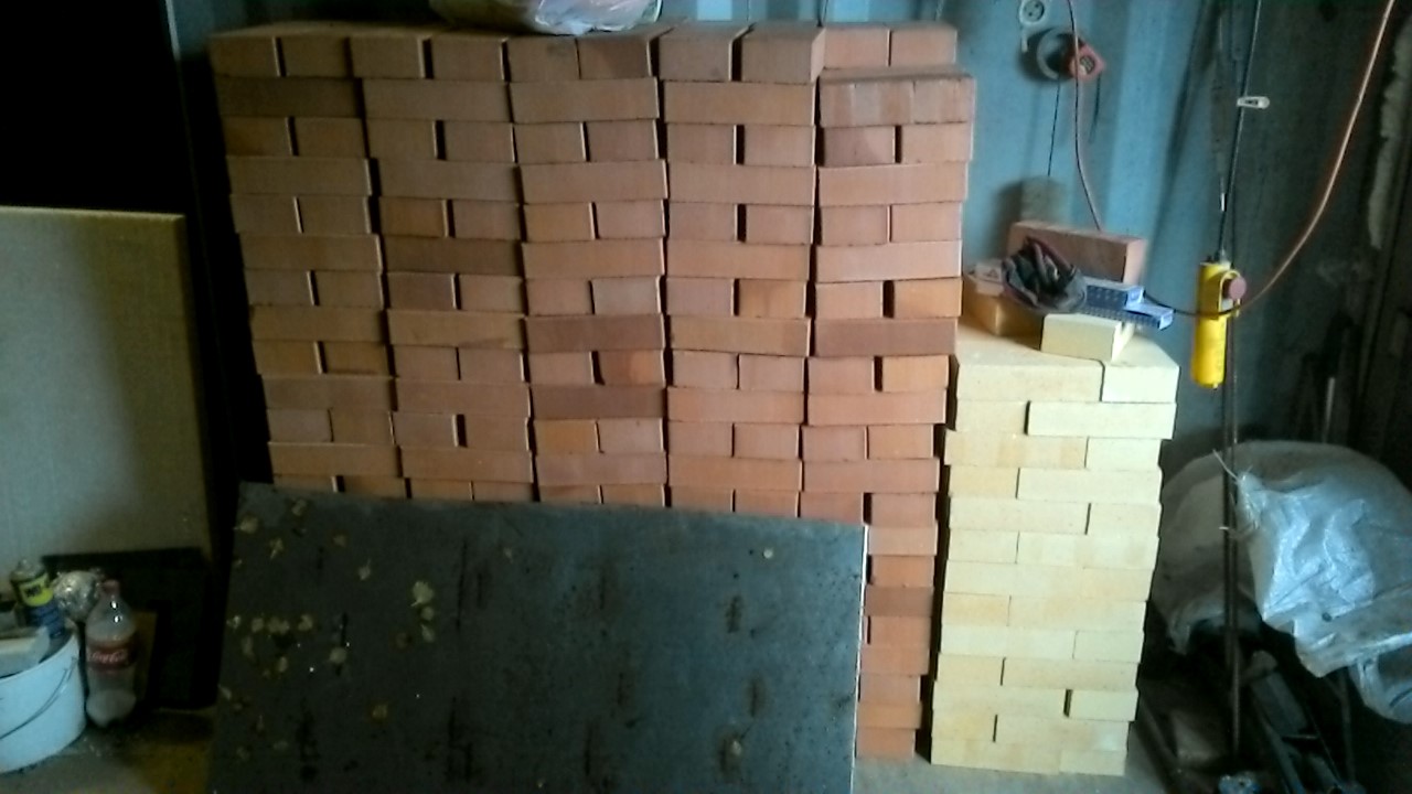

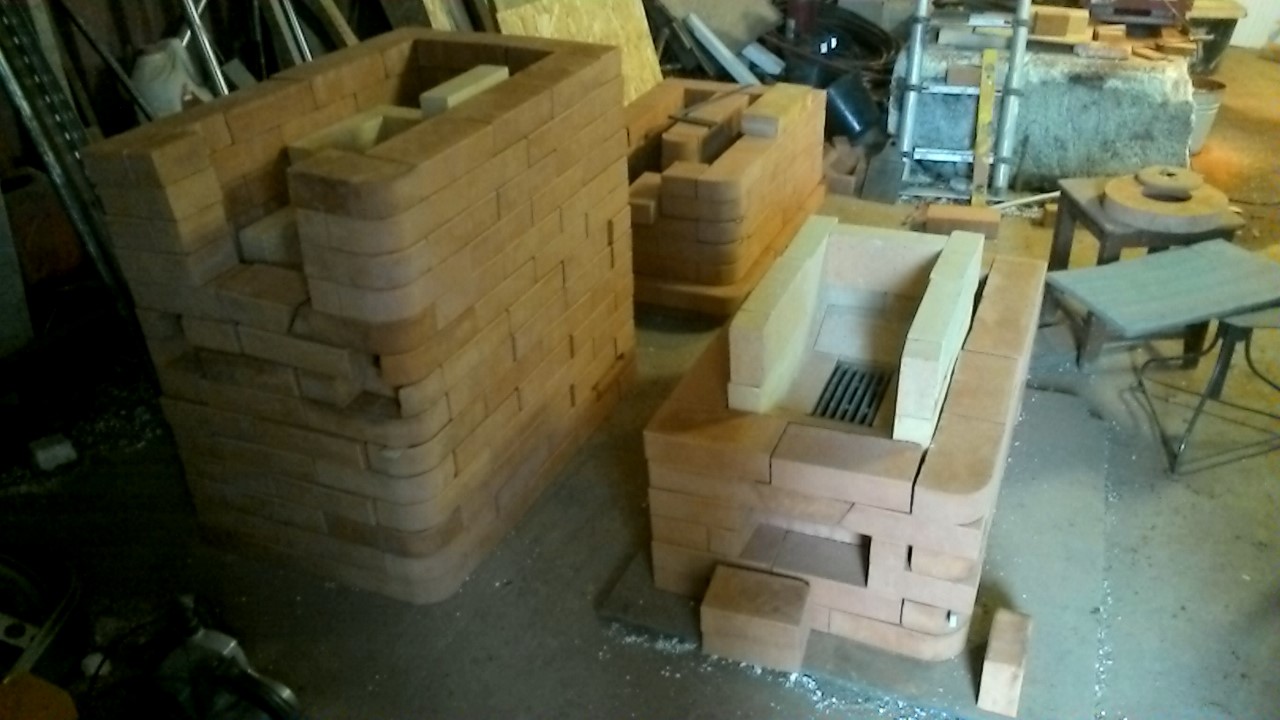

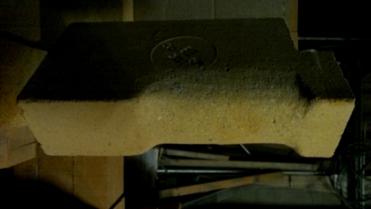

вчера, наконец забрал кирпич, цех№1
сегодня был день переборки, терки. самые большие огрехи убраны.
завтра бум попробовать сложить печь
фотка устаревшая, теперь ряды у стопочки ровнее)
ну и небольшая стопка на резку, геометрия хромает совсем там.

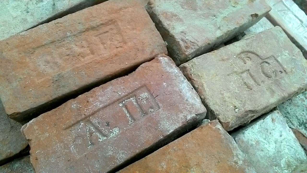

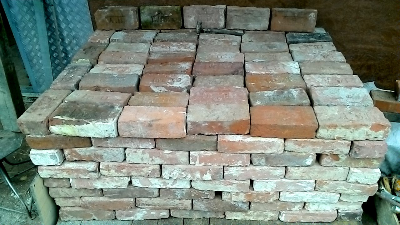

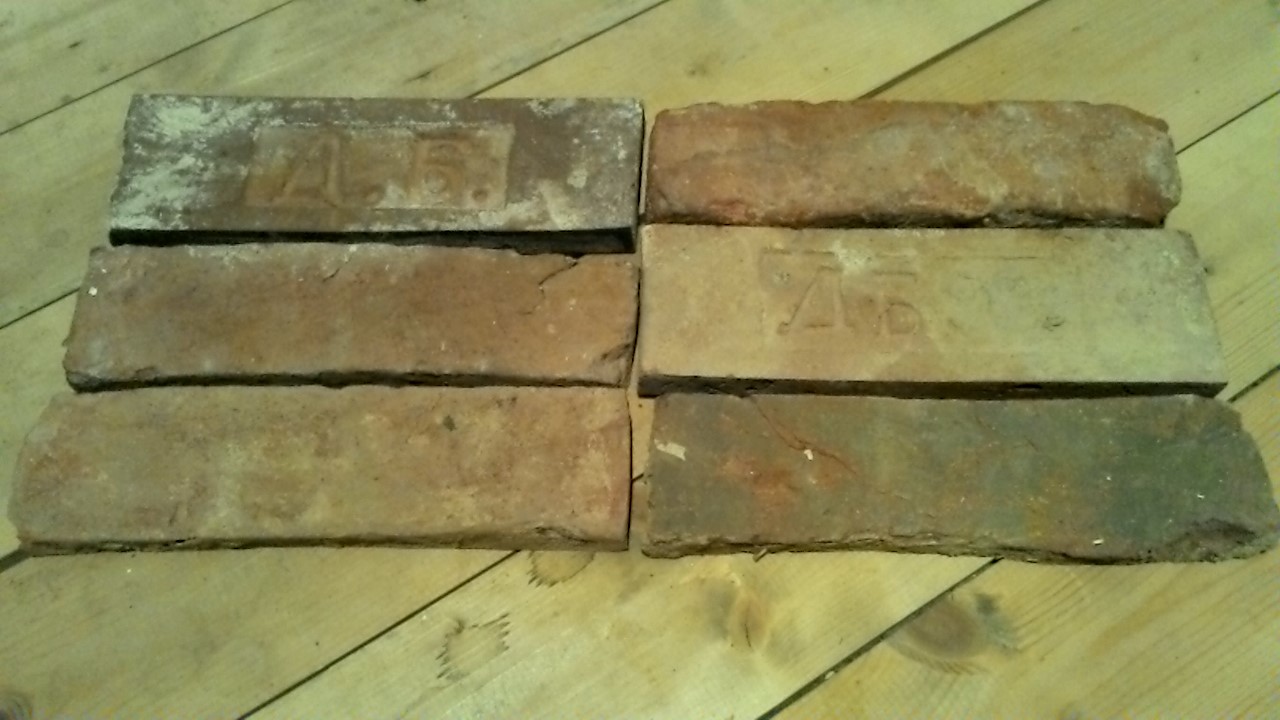

Начал пробовать резать кирпич печной и подумалось, что выгода прямая нарезать и на стены) Зашедший на чай друг похвастался покупкой кирпича царских времен и меня по горячим следам снарядили добывать оный!
Три ходки принесли восемь сотен кирпичиков и камнерез фубаг с 200-м диском.
Обглодав кожух добился реза в 55мм, в плане доработать станину до диска в 300мм, хочется за раз проходить "царский" в 8см.
Ни и цех №1 режется.

Собственно "черновая" сборка печки существенно отстает от графика и пока застряла на 11 рядах. Возникло желание несколько изменить внешний вид,
"приделав" полочку. Думаю дабы не менять порядовки врезаться на 6см (пол кирпича).
Добавлено:
Вт 3 Ноябрь 2015, 09:07
На 6см - это риск, хоть и небольшой... Обычно вставку ставят сзади и она 40мм. А уже на нее следующий ряд, еще на 40мм выдвигают.
Или поперек кирпичи класть - тогда сразу 130мм полка будет.
11 рядов это достаточно много. Картинку можно выложить?

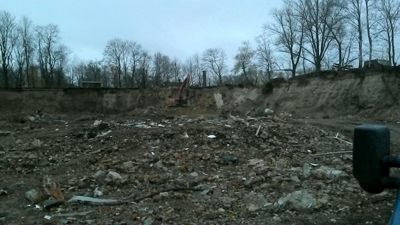

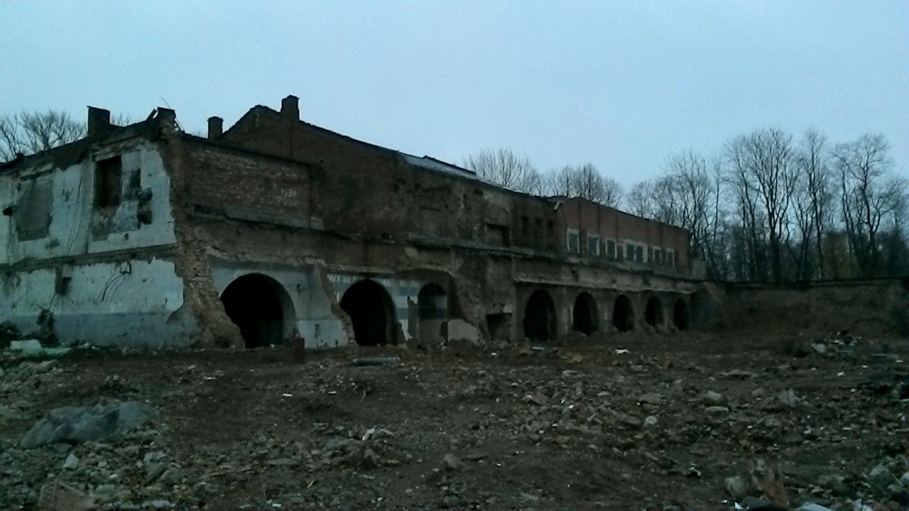

Kiks, а где и по чем Вы "наковыряли" царский кирпич?
_________________ Рафаэль Саркисян. Замерз, хочу в тепло.
kiks
Зарегистрирован: Пт 2 Октябрь 2015, 22:54
Сообщения: 41
Регион: S-Pb
Добавлено:
Ср 4 Ноябрь 2015, 11:50
Остатки пивзавода Бавария, на Петровском острове. Но там уже практически все вынесли-снесли, вчера опять поехал к ним - пусто, но если немного надо, то насобирать можно. Что сам найдешь-очистишь по пять целковых отдавали, что очищено и на поддон уложено - по тридцать.

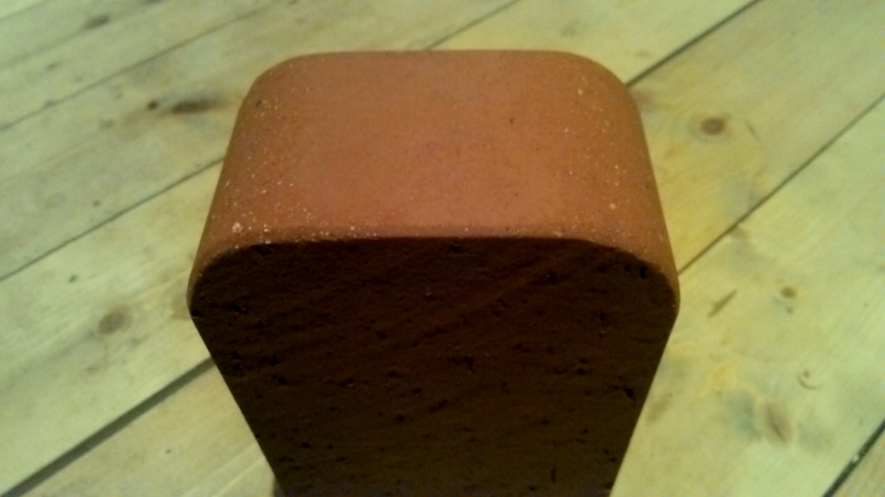

Картинку не выложу, всё назад разбираю, фаску снимая. Как будет чем "похвастаться" предъявлю на суд.

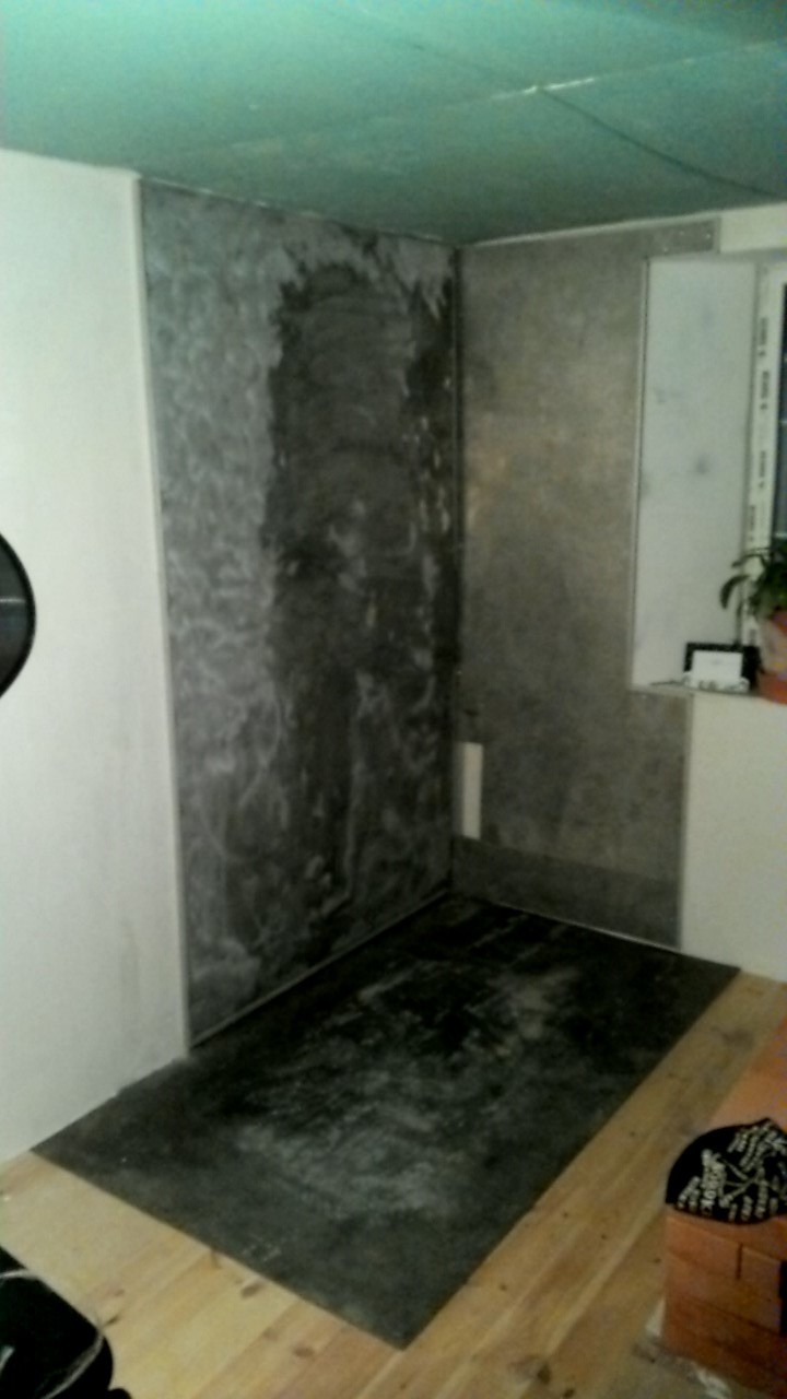

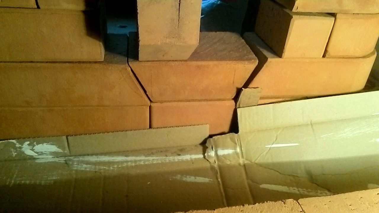

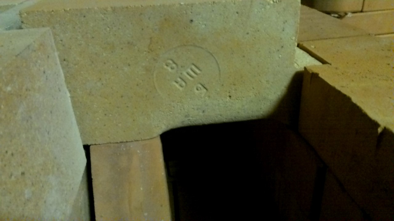

На сухо собрал, подразобрал, частично перенес на место кладки.
Пара вопросов еще терзает.
Подскажите:
1. перекрытие над топочной дверцей выполненное с кирпичём в клин самодостаточно?
2. на пол, деревянный, уложил лист металла, на который планирую ставить печь.
Возникло сомнение, надо ли дерево изолировать от металла?

на фундамент не хватило мОчи?
mazatrucker74rus
Добавлено:
Сб 28 Ноябрь 2015, 15:53
Что там под досками ? Вы отдаете себе отчет, сколько тонн Вы собираетесь нагрузить на балки ?
_________________ Дилетант аз есьмь .
Добавлено:
Сб 28 Ноябрь 2015, 16:44
похоже не понимает какой вес печки...
kiks
Сообщения: 41
Регион: S-Pb
Добавлено:
Сб 28 Ноябрь 2015, 18:08
Владимир, понимаю... Спасибо за волнение и за проект.
Взвесил и красный и шамот, добавил глину...получил 1900 плюс минус граммы.
Прочитал про дым и третий ряд, но у меня снизу два полных и хоть и пытался облегчить-срезать высоту, но автор запретил!)
Под досками там лаги металлические 20-ти футового морского контейнера, который стоит на другом 40-ка футовом...
Долгое время занимался цветным металлоломом, в углу подобного контейнера спокойно годами стопкой в один поддон плюмбум лежал, тонн восемь-десять или медь навалом немеренным весом.
Пол, хороший, но грязный сломал и выбросил. Застелил осб3 9мм в два слоя с прокладкой из экструзии пенопластовой и шпунтом 36мм.
Для подстраховки сверху лист титана (подвернулся) 1,2х1,7м.
По сабжу вопрос в необходимости какой нибудь отсечки дерева от металла стоит не в плане спасения от перегрева. Хотя находясь в теплой зоне сочленение не должно доставить проблем.
Добавлено:
Сб 28 Ноябрь 2015, 22:48
если все так хорошо - слой песка см 2, обколотить по кирпичам печки плинтусом.
Так ставили раньше печки на доски.
kiks
Сообщения: 41
Регион: S-Pb
Добавлено:
Вс 29 Ноябрь 2015, 00:20

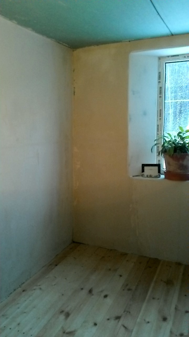

закрыл стены экраном и планирую ставить печь в 20-ти см от них.
пол закрыл листом перекрывающим размеры печи на 20см и 50см со стороны топки.
лист для распределения нагрузки на большее кол-во лаг контейнерных (застращали однако).
сыпать 2см песка на лист?
мне кажется, (извиняюсь за рассуждения дилетанта) проблемы описанной по ссылке выше в виде пламени у подвертки не будет и три ряда до полного, напольного дадут возможность потоку пронести основное тепло в верхний колпак.

Так, для сведенья. Разбирал шведку 3 ряда до пола, без последствий. В другой раз тоже подовая, но до доски 2 ряда. Доски обугленные. Вот и думай.

дык а нафиг там тогда вообще эти доски и прочая древесина, если такие крутые лаги из металла? положил бы кирпич рядами на них -вот те и основа печи.Редко лаги?- положи доп.уголки
