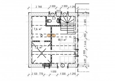

Здравствуйте уважаемые мастера! Пишу вам, потому что писать больше некому =)
Я архитектор, если точнее молодой архитектор. Работаю в проектном институте, параллельно выполняю халтурки, основной сейчас для меня является строительство дома для тестя с тёщей. По факту выполненных работ, имеется две постройки, баня-гостевой дом и основной жилой дом.
В условиях кризиса основной задачей сейчас является запустить баню-гостевой дом. Не известно заведём ли мы отопление в этом году, но печку класть надо!
Вводные: баня-гостевой дом, первый этаж: комната отдыха, мойка, парная; мансарда: жилая комната (над комнатой парной и мойкой). Перекрытия сборные, выполнены из пустотных плит перекрытия. Расчётная несущая способность 800 кгс/м2.
На первом и втором этаже предусмотрено отверстие между плитами перекрытия (отмечено на плане) для вывода трубы печи, при необходимости выложить несущий столб в подвале, для передачи нагрузки от столба дымохода и печи на фундаментную плиту, также вывести трубу от котла котельной, расположенного тут же подвале. Изначально планировал что труба котла и труба дымохода пойдут параллельно друг-другу до кровли, ближе к кровле переход на металл, а труба котла идёт в сэндвиче с подвала, просто хотел обложить кирпичом для красоты и целостности.

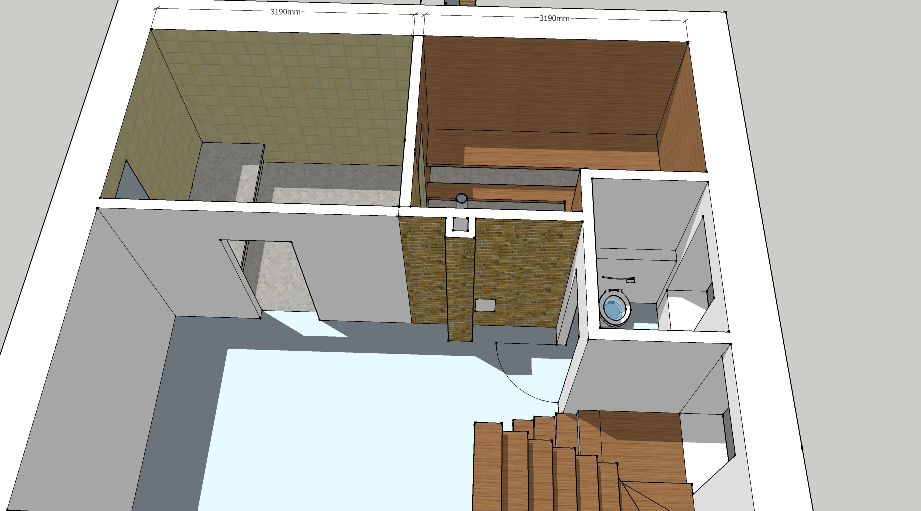

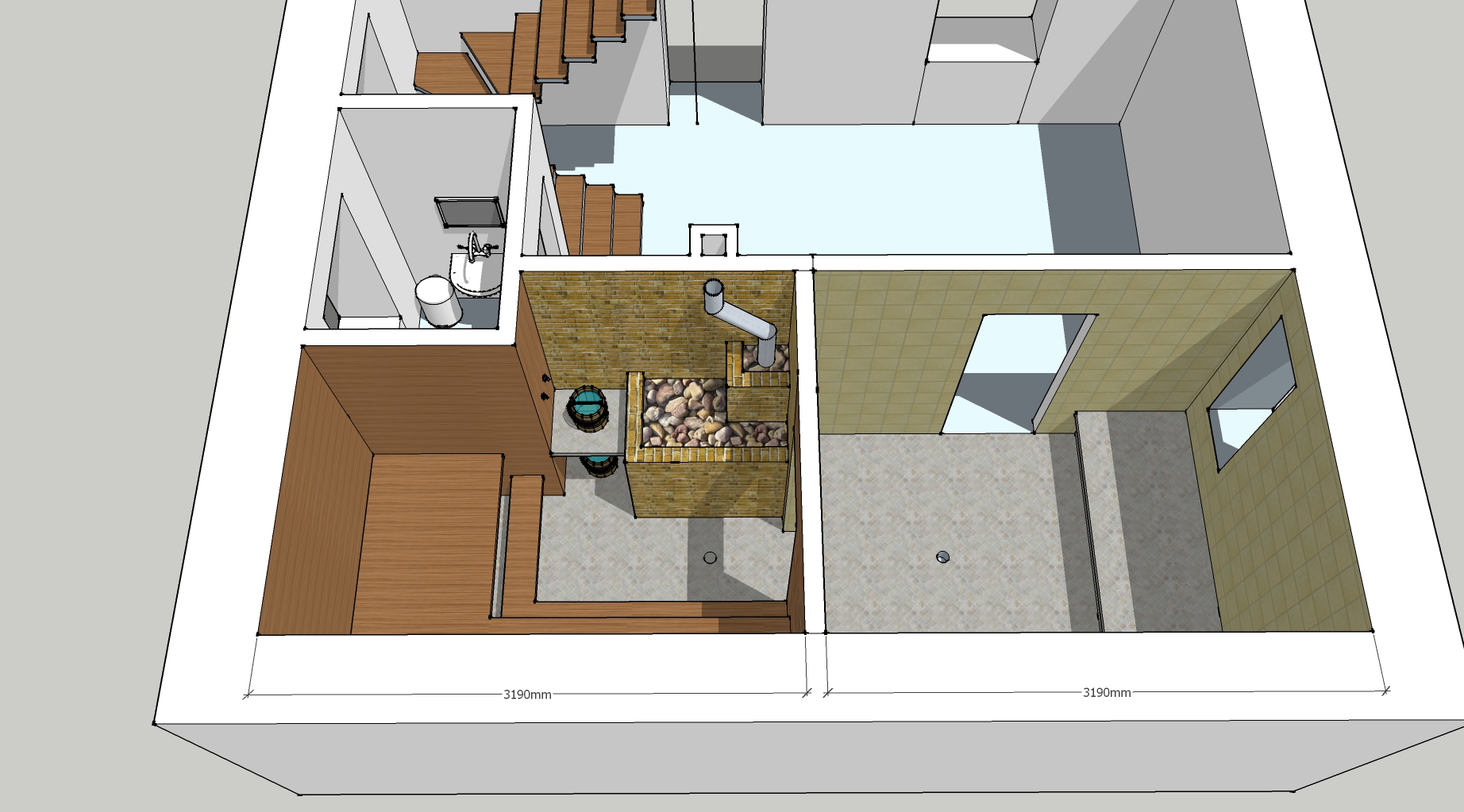

Прикрепляю план первого этажа, и пару эскизных визуализаций по поводу того как это должно выглядеть, нет не так, как я предполагаю это может выглядеть, функционально не визуально =) (это вариант без кирпичного дымохода, практически сразу на нержавейку)
Идея в том чтобы печь как центральное ядро, выполняла свою функцию в парной (открытая каменка), грела мойку и комнату отдыха. Топку производить необходимо из комнаты отдыха. Прекрасно понимаю что при прочих равных комната отдыха сильно греться не будет.
Возле каменки в парной сделана полка для банных принадлежностей и вывод воды для пара и замачивания веников. Вчера появилась идея дополнить эту печь варочной панелью, чтобы можно было готовить пока топится печка для обогрева, потому что разводку электрики и газа делать только предстоит. Посильные работы выполняем сами, и чтобы можно было жить на период ремонта хотим печь с таким функционалом.
В итоге нужна печь, с каменкой и варочной панелью, которую я могу поставить в центре бани-гостевого дома. Наверное я многого хочу, но поэтому я здесь, для начала хочу попросить совета и так сказать "рассудите". Извините что много текста, постарался максимально изложить суть проблемы/задачи. Возможно я не прав.

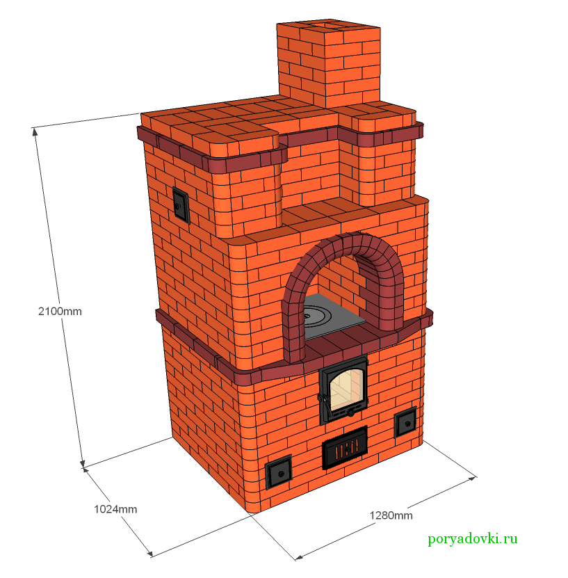

Мне понравилась печь камин нашёл на форуме файл называется "variant2clear-t", но она с закрытой каменкой и без варочной панели. Так же мне нравится и мне кажется подходящая с сайта http://poryadovki.ru/ отопительно-варочная печь №5 (cv приложение 15.png), дополнить бы её каменкой или преобразовать.
Вообще реально это или нет, прошу совета. Место позволяет, готов скорректировать и подвигать планировку чтобы "разойтись" всеми узлами чтобы всё влезло. сейчас пространство представляет собой просто прямоугольное помещение, плиты лежат от наружной до наружной стены, так что нет ничего не возможного =)
Для кладки печи я готов нанять печника, либо просто заказать проект для начала. Задача наверно сложная и доверять её следует только профессионалам, я это прекрасно понимаю поэтому пишу сюда.
Со своей стороны могу предложить помощь по визуализации проектов печей и интерьеров с ними, либо помощь по каким-либо инженерным или графическим редакторам.
Спасибо что потратили время.

Если местами поменяете назначение душевой и парной комнат, то всё станет реальным Razz
И по компоновке дома - тамбур не забудьте - тепло сэкономит.

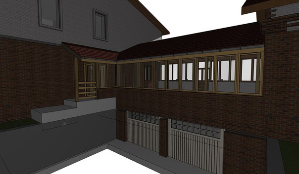

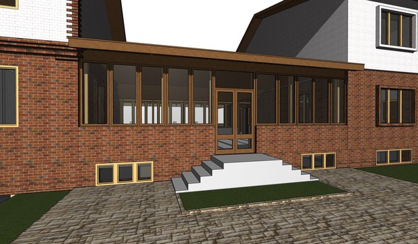

По поводу тамбура, тамбур не требуется, между домами планировалась открытая веранда и я ставил две двери вместо тамбура, по желанию заказчика меняется открытая веранда на застеклённый зимний сад.
Северная сторона, заезд на участок.

Южная сторона, выход во двор.
 Размер файла:  59.6 КБ
 Просмотров:  745 раз(а)

Александр Скрипка писал(а):
... между домами планировалась открытая веранда и я ставил две двери вместо тамбура, по желанию заказчика меняется открытая веранда на застеклённый зимний сад.
Толково Very Happy

Посмотрел. Выглядит неплохо! Конечно вот доп опций не надо, в виде регистра и подключения к полатям. Единственное, вот вы говорите если поменять местами парилку и душевую, а печку "отзеркалить" разве нельзя?
Сколько стоит проект этой печи и вообще на сколько она сложная в исполнении? Т.е. какого уровня печник справится с ней?

Если реализуете изменения назначений этих помещений и сохраните ТЗ (каменка с ВП), то Вы сразу должны "смириться" с тем, что каменка не будет "постоянной"..., но лишь "периодичкой". И ещё одна "уступка" - перегородка между душевой и парилкой д.б. прорезана и печь должна выходить в санкомнату.
В связи с этим - а Вы сами какой смысл вкладываете в термин "открытая каменка"... приходится всякий раз это уточнять.

Тогда я видимо не совсем понял модель печи, как я понял труба у этой печи как ось симметрии, и параллельна перегородке между парной и душевой. Если это так, то почему не меняя назначения нельзя просто "отзеркалить проект" по этой самой продольной оси трубы? поправьте меня, если не прав, и где в таком случае каменка в этой модели? в нише где показан регистр, или на полке за регистром (у противоположный стены от топки стенки).
Одна из проблем поменять местами помещения в том что в душевой сырости больше, поэтому там есть возможность открыть окно, если сделать парилку то думаю окну будет худо, в таком случае вообще наверно планировку перекроить придётся.

Тогда выбирайте из каменок с трубой...:
- "каменка чёрная" - камни непосредственно соприкасаются-омываются пламенем, т.н. периодичка;
- камни располагаются в металлической "коробке" и от её раскалённых стенок-дна нагреваются, но лишь пока горят дрова - т.н. "чистая каменка" - каменка постоянного, непрерывного горения.
Повторюсь Confused - модель не предназначена для воплощения Вашего ТЗ, просто не соответствует ему. Да и ВП с ХК располагаются не в душевой, а в КО комнате отдыха-кухне, т.ч. и "просто отзеркалить" вокруг щитка на 2-ром этаже, не судьба Sad
В том проекте КО имела уступ печи, в котором и расположилась ДТ каменки. А поддавальная дверка - в парной.
У дальней стены парилки - сидушка невысокая, омываемая ДГ.
Окну для проветривания вообще "глубоко...." безразлично, где его установят. Оно придётся ко двору в парной, как и в душевой.
