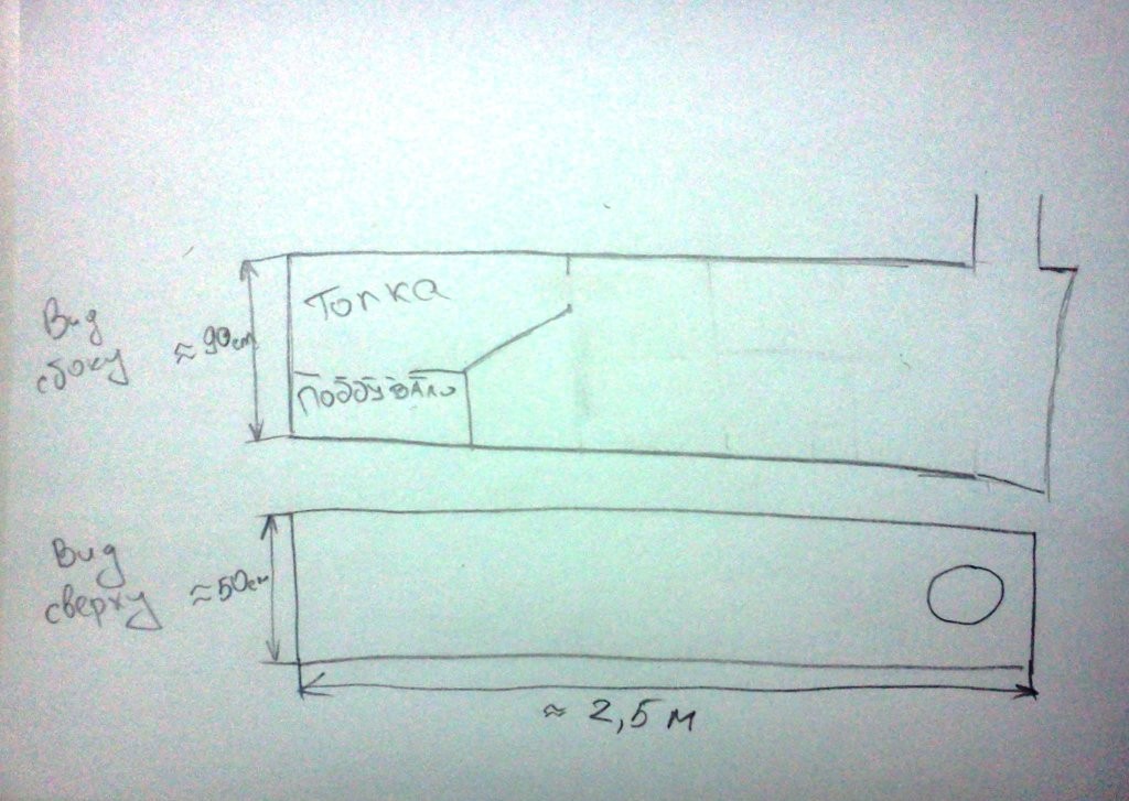

Здравствуйте.
Подскажите пожалуйста - а можно ли сделать "лежачую печь" - чтобы была длинная и невысокая ?
Например сантиметров 90 в высоту, примерно 50 в ширину, а в длину - метра 2 - 2,5 ? см. рисунок.
Такая печь была бы удобна тем, что хорошо прогревает низ комнаты. Когда печь не топится, поверхность печи можно было бы использовать в качестве стола. А если положить печь перпендикулярно лагам, то и фундамент для такой печи не нужен...
Печь

Почитай тему, там есть проекты для ознакомления с идеей.
http://forum.stovemaster.ru/viewtopic.php?t=7624&postdays=0&postorder=asc&highlight=%EB%E5%E6%E0%ED%EA&&start=20
А решишь делать - поговорим....
Фундамент стоит сделать.

Чтобы дым не шел при растопке в дом (а он не дурак - ему легче всему в дом пойти), труба должна стоять рядом с топкой. Чтобы была возможность сделать задвижку летнего хода - сразу в трубу.
Согласен с тобой Владимир.
При ширине в 3 кирпича это уже можно реализовать.

Подпечье надо-на холодном полу ПЕЧКЕ неуютно будет.
ДАВАЙТЕ СНАЧАЛА ТОПКУ ВЫСОТОЙ 80-100СМ ПОСТРОИМ И СООЖЖЕМ ТОПЛИВО А ПОТОМ ЕГО УТИЛИЗИРУЕМ.
НА СЛУЧАЙ ЛЕЖАНКИ ВАРИАНТ ТОЛЬКО ПОДХОДИТ.
