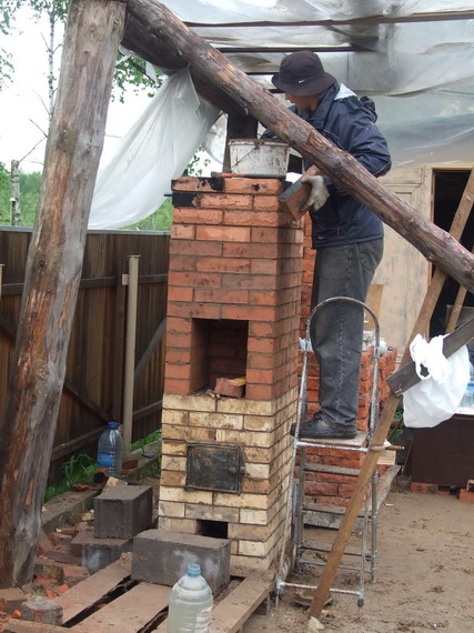

На прошедшем семинаре в Кузнецах МО, были построенны и протестированы печи по системе И. Кузнецова и В.Колеватова в размере 510х510 (2х2 кирпича).
Построение печей осуществлялось печниками приехавшими узнать про НП, строго по порядовкам.
Непросушенные печи топились по две закладки. Прямоточка (с рассечками!!!) сразу лопнула! При низком КПД прямоточная печка дает высокий уровень СО и большую температуру на выходе в трубу! ОИК и ОВИК показали совершенно отличные результаты от прямоточки.

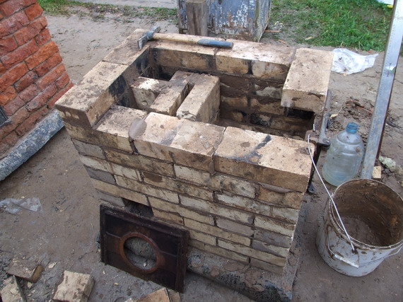

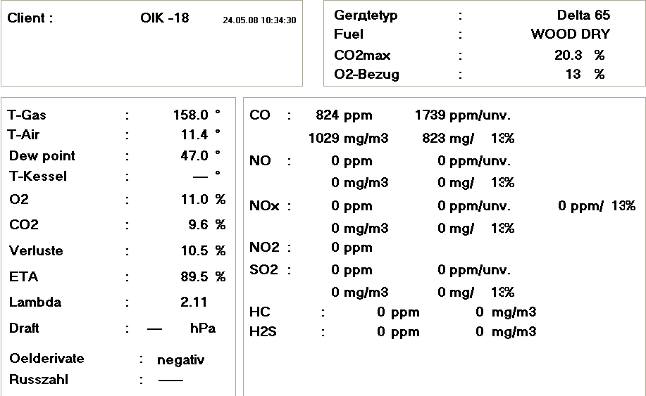

Печь ОВИК (510х780) показала самые лучшие результаты (см. таблицу) при среднем КПД около 85%(параметр ETA).
Печь проста в кладке, имеет подачу вторичного воздуха, СШ и малый размер колосника (до 30%).
Параметры ДГ в ОВИК
 Размер файла:  11.61 КБ
 Просмотров:  1819 раз(а)
Кладка печи ОВИК

получается , вся нижняя часть сделана из шамотного кирпича? спорить не буду, не специалист, но как то не очень красиво получается. или надо ее обложить снаружи красным кирпичом?
Сообщения: 10154
СообщениеДобавлено: Пн 26 Май 2008, 23:08 Ответить с цитатойВернуться к началу
кирпич использовался из принципа: "из того что было.." поскольку печь для тестирования и в последствие на слом
поэтому принципиально на внешний вид смотреть не стоит
а вот выполнять печь лучше из красного кирпича полностью, марки М150-200 (можно ниже, но не выше)

А вы можете конкретизировать какая прямоточка треснула и такая неефективная. Посмотреть бы её общий вид или порядовку .
Сообщения: 10154
СообщениеДобавлено: Пн 26 Май 2008, 23:31 Ответить с цитатойВернуться к началу
внешний вид печи на заднем плане фото, а порядовка из книги В.Колеватова
схему давал в топике http://forum.stovemaster.ru/viewtopic.php?p=16731#16731
печь по порядовкам В.Колеватова на заднем плане

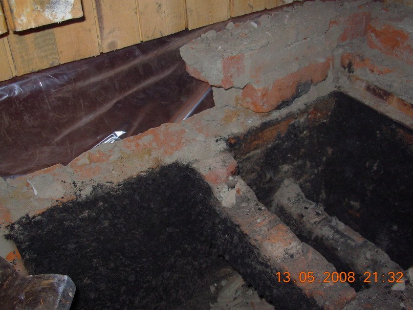

отопительно-варочная печь, типа Шведка, которую сломали и активное участие принимал А.Ищенко, при забутовке всего низа у топке и наличием одного подъемного канала, а над плитой подобие трех оборотов - показала, как и любая другая классическая печь такого типа, при сжигание дров на колосниковой решетке, свои 73%

печь типа "шведка" с тремя оборотами (вид снятого перекрытия, справа подъемный канал)
