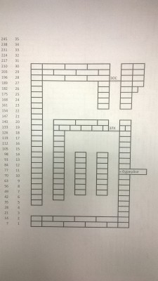

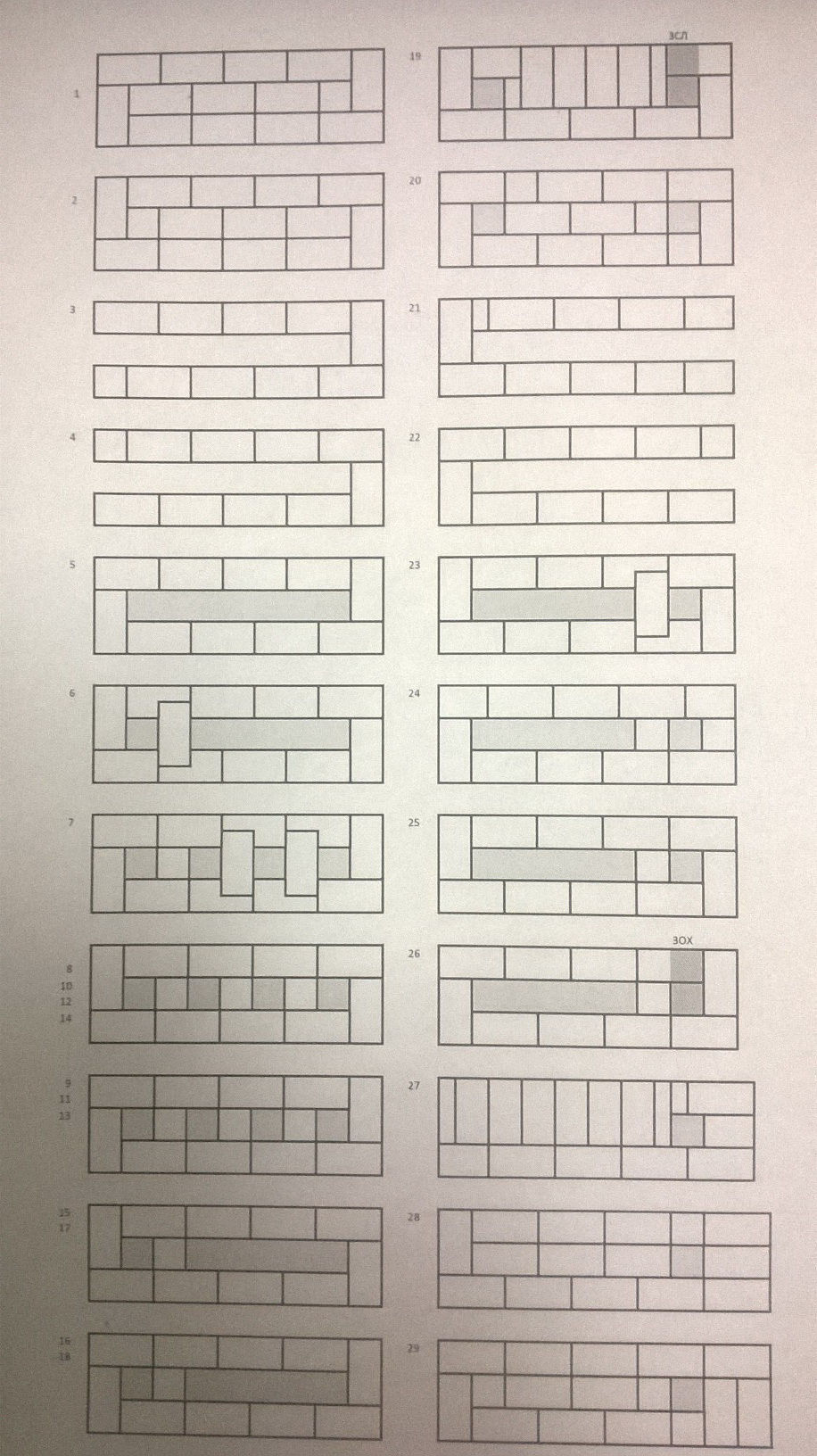

Пожалуйста, дайте замечания к проекту отопительного щитка к металлической печи.
Помещение 7x4, каркасный гараж без перегодок с хорошим утеплением. Проект составлен с помощью итернета и советов посетителей форума. Размер печи соответствует примерным теплопотерям. Дымовая труба - сендвич 120 мм. В верхней части щитка сделан контрфорс, чтобы организовать смещение кирпичной части дымохода на 18 см снаружу, за 4-5 рядов кладки. На рисунке не показаны, т.к. в Екселе трудно это нарисовать.
Нужна помощь по следующим вопросам:
1) грубые ошибки (что совсем не так. Про порядовку понимаю, не все перевязано).
2) какие улучшения возможны (размер колпаков, высота рассечек, конструкция контрфорса или еще что-то. Уже мне говорили, что нижний колпак лучше сделать выше, но я не знаю насколько, и нужно ли уменьшать верхний)
Прошу помочь, т.к. хочу начать кладку в ближайшие дни, буржуйку уже замучился топить. Прошу извинить за качество рисунков.
По моему так лучше будет
Перекрытие нижнего колпака в 3 ряда можно сделать
А задвижку летнего хода из шамотного кирпича можно сделать (поэтому 3 ряда)
Перевари, завтра договорю, подумаю....
Итог раздумья.....
Летний ход превратить в большой прогар.
Куском шамота с вкрученным штырём закрывание.
Внутреннюю стенку усилить до кирпича для увеличения теплоёмкости. Сделать её из половинок, чтобы быстрый нагрев справа не рушил кирпич.
Надеюсь ясно из рисунка.
Успехов Smile

СообщениеДобавлено: Ср 7 Октябрь 2015, 10:30 Ответить с цитатойВернуться к началу
Мне самому не нравилось, что выхлоп буржуйки бьет прямо в кирпич. Правда, не будет ли слишком быстро уходить тепло (малое сопротивление движению газов) из-за отсутствия рассечек в первом колпаке. В общем, принимаю Ваш вариант, т.к. сам оценить ничего не могу ("Пусть жизнь научит, пусть жизнь рассудит").
Летняя задвижка. Реализация судя из картинки проще простого (кирпич притереть к проему и вкрутить штырь через дырку в стенке щитка. А не маловат ли прогар, визуально 1/4 или меньше.
В любом случае, первые два ряда я сделал без ошибки, начинаю строить сегодня.
По большому счёту ЗЛХ нужна только при старте, и после прогрева трубы закрывается.
Запусти внутрь 2 кирпича с боков, чтобы задвижка (шамот) ходила с боков тоже по кирпичу. 8*8 дырки вполне хватит.
Рассечки внизу не нужны, будет сильный перегрев кирпича при ударе в него.
2 столбика половинок раздели зазором 3-5 мм, чтобы при расширении правого столбика, который будет перегреваться сильно, не давил на левый столбик.
Подвёрки и перевалы - подкругли кирпичи (большая фаска). Внутри стенки шлифуй шкуркой, чтобы легче чистить было.
Прочистки большие на 2 ряда в высоту обязательно ставь, золы внизу море будет.
Армирование сеткой-просечкой (для штукатурки) столбиков с внешними стенками будет не лишним.
Успехов.
Фотки выкладывай, посмотрим.
И опыт останется на Форуме Smile Smile Smile

СообщениеДобавлено: Ср 7 Октябрь 2015, 13:43 Ответить с цитатойВернуться к началу
По ЗЛХ. Планируется, что МП и щиток впоследствии "обрастут" парилкой, и потребуется летняя топка. Такое отверстие 8х8 не слишком узким окажется?
Прочистки планировал закрывать полкирпичем на торец, это допустимо?
1. По ЗЛХ. Планируется, что МП и щиток впоследствии "обрастут" парилкой, и потребуется летняя топка. Такое отверстие 8х8 не слишком узким окажется?
2. Прочистки планировал закрывать полкирпичем на торец, это допустимо?
3. Сегодня, непосмотрев, купил вот такую смесь, оказалась с цементом:
1. Тогда делай обычную задвижку.
2. С дверками проще. А там как хочешь, допустимо, только сделай дырку посередине и ручку "придумай" для съёма. Сажай вместо раствора на базальтовый картон (базальтовую вату).
3. Не стоит, мало-ли разобрать-починить придётся.

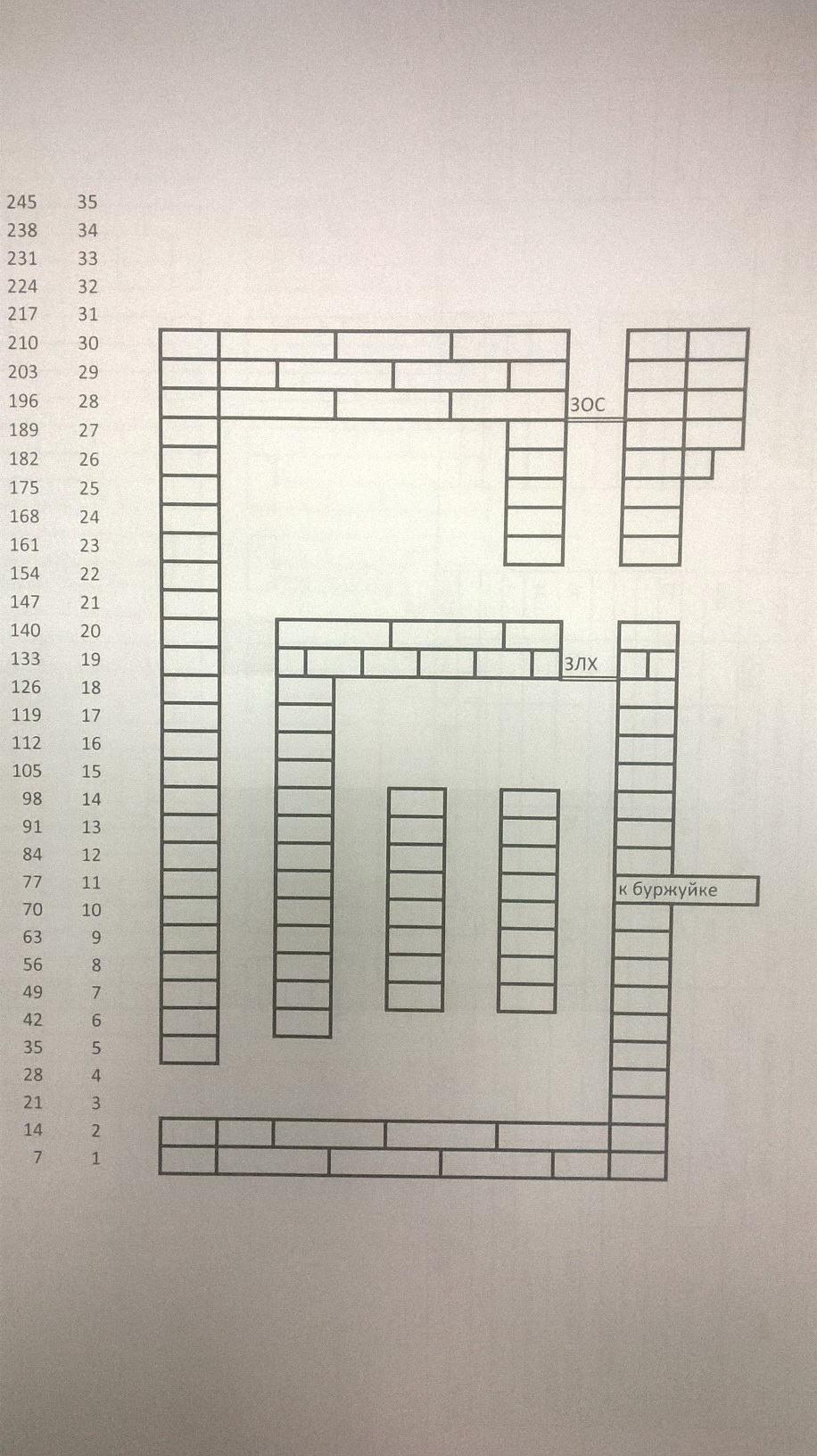

СообщениеДобавлено: Ср 14 Октябрь 2015, 16:53 Ответить с цитатойВернуться к началу
Дошел до 10-ряда (делаю вариант с рассечками в верхнем колпаке), и стал сомневаться по мощности.
Теплопотери помещения 2,8-3,5 квт. Площадь поверхности щитка - 6,8 м.кв. А ведь еще буржуйка будет обложенная кирпичем. И рассчитывал я на 250-280 кирпичей, а тут под 350 наверное выйдет. Действительно, я пока щиток прогрею уже Африка будет. В связи с этим вопросы:
1) стоит ли уменьшать число рядов
2) если уменьшать, то какие ряды убрать, 3-4 штуки.
И вот такая безумная идея. Если не уменьшать размер щитка, то возможно ли регулировать температуру выходящих газов с помощью ЗЛХ. Строю щиток, начинаю топить, выясняю что комфортный для меня режим топки не позволяет прогреть щиток полностью, щиток слишком большой, дым холодный. Тогда я приоткрываю ЗЛХ на определяемую опытом величину, тем самым компенсируя слишком большой объем щитка и дальше всегда топлю в таком режиме . Что скажете про такой вариант?
Запросто, если понимаете что делаете. И термометр в таком (да и в любом) случае не помешал бы в трубе, для контроля Т дыма.
Перекрышу сверху до 2-х рядов.
И опусти на 2 ряда, уменьшая рассечки.
3 ряда перекрыши нижнего колпака до 2-х
Уменьшить высоту нижнего колпака на ряд.
Не делай толстую внутреннюю.
В общем к первому моему варианту.
У меня сосед по даче маленькой буржуечкой щиток большой топит и ничего.
Но ЗЛХ есть.
ЗЛХ тогда шамотом сделай всё-таки, если греть постоянно думаешь.
И можно сдвинуть её дальше на кирпич, чтобы било в верхний колпак.
И думаю убрать рассечки вообще.

СообщениеДобавлено: Ср 14 Октябрь 2015, 17:46 Ответить с цитатойВернуться к началу
Если делать регулировку через ЗЛХ, то объем щитка не так критичен. Наверное уберу пару рядов (перекрыши уменьшу до 2-х рядов), остальное оставлю как есть. Внутренную стенку уже не могу менять - 9 рядов положено.
А по рассечкам - убрать-оставить, что меняется? Мне визуально больше с рассечками нравиться: ) Но пилить кирпич 125 диском - не нравится. Нужен какой-то объективный аргумент, убрать или оставить.
Ты вроде решил уменьшить мощность щитка.
Я дал советы.
Если тепла мало, то возле рассечек застойные места плохо прогреваются. Лучше убрать.
И сдвиг ЗЛХ на кирпич позволит направить поток в верх колпака без рассечек, прогревая его более равномерно.
