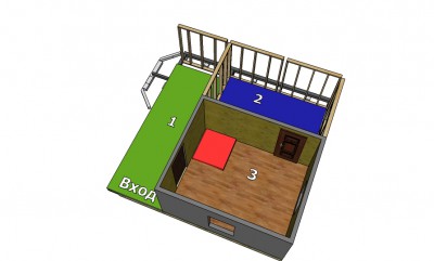

пообщавшись с местными печниками...понял что придется все делать самому. Опыт в кладке есть(работал подсобником печника-довольно хорошего печника....). Желание тоже есть. Вообще то я строю дом для очень хорошего друга. Дом по каркасной технологии. Утепление пенопластовое 150мм(прошу не обсуждать). Дом с мансардой(фото ниже). Проживание пока как дача с заездами на зиму. В дальнейшем Апгрейд до пмж(все заложено для этого)
На схеме обозначено расположение комнат .
Что хотелось бы...:
1. Отопление трех комнат( не обязательно одновременно-но желательно как можно быстрее.)
2. Эстетический вид. Дом создается в старинном стиле... так что просто калода кирпичей мало подойдет. Но и перебор не нужен-так пару ниш и выступов с деревянными полками(если камин)
3. Отапливаем только один этаж.
4. Камин по возможности в комнате №3...если нет то альтернатива. Нужно для визуального наслаждения огнем)))
5. Желательно что бы вся конструкция была под одну трубу.
Далее схемы положения комнат и размеры
комната №1 Прихожая и далее кухня(перегородка в виде барной стойки) 7300 на 2600-потолки 2500
Комната №2 Спальня 3300 на 5500-потолки 2500
Комната № 3 зал- гостиная 4000 на 5500 потолок 2500
Красным цветом место бывшей печи. Фундамент 1500на 1500 плюс 200мм фундамента дома(от старой планировки) по сторонам вдоль стен. На этом месте желательно камин. Если камин ну ни как не пойдет-Значит в этом месте эстетический вид-НЕ ПРОСТО стенка-щит из кирпича. Все таки гостиная.
Высота меж этажного перекрытия 35-40см.
Высота от пола второго этажа до потолка(мансарда) 3400.
Толщина стены между комнатой №2 и комнатой №3 20-25 см
Конек крыши проходит по стене между комнатой №2 и "3
Шаг между лагами пола и стропилами 580мм
Приоритет по отоплению-комнаты №2 и №3.
Желательно как можно быстрее отопить помещение.
Исполнение - кирпич!
Могу купить проект в программе ГуглСкетчап! ( без ошибочный). Кладку провести смогу. Либо куплю порядовку в другом исполнении.
Ну или просто выручайте! Добрые советы также принимаются.
общий план 1 этаж
 Размер файла:  140.69 КБ
 Просмотров:  750 раз(а)
СообщениеДобавлено: Вт 29 Сентябрь 2015, 06:33 Ответить с цитатойВернуться к началу
Так тут просто мощная каминопечь и подойдет, ваши 60 квадратов отопит запросто особенно с таким утеплением. Каминопечь это просто отпительная печь но благодоря большой топ.дверке с стеклом и всяким там полкам-выступам выглядит как камин... Вот только "как можно быстрее" не получится. Все таки габариты печи будут немалые.Для ПМЖ это неважно, вы топите каждый день в одно и то же время и просто поддерживаете печь в постоянно нагретом состоянии.А вот пока это не ПМЖ,...ну вобщем нагреваться будет долго. Проще купить красивую буржуечку и подключить к выходу этой печи, ну чтоб по приезду быстро нагреть помещение. При переходе к ПМЖ буржуйку можно выбросить, в гараж например.
Придется вырезать весь угол вашего каркаса, точнее переделать каркас с учетом того что спина и правая стенка печи будут выходить в кухню и спальню.
конечно тут так и просится угловое расположение печи но будет делать очень геморно. много пиления лишнего и вообще...

На если как на Вашем фото-то ка будет обогреваться комната №1? Или просто левую стенку печи встраиваем в стену что бы выходила в ту комнату?
А может есть варианты с двумя топками? Допустим печь с комнаты №1 а в комнате №3 камино-печь.....ну тоесть-Приехал затопил камин...Нагрел одну комнату... Ну а потом уже из Прихожей топить печь..Так можно что нибудь придумать?
СообщениеДобавлено: Чт 1 Октябрь 2015, 06:03 Ответить с цитатойВернуться к началу
это просто посторонний рисунок, как поставишь так и греть будет.
скорее правую, в спальню. Топка -из гостинной(ну камин же типа), спина -в прихожую.
придумать можно что угодно. Но вообще то эффективнее когда одна топка-одна печь. Если две то они как то ж связаны, прилеплены одна к одной а значит при топке одной часть ее стенок не будет греть ибо закрыта другой печью, так и наоборот. Топить сразу две-тогда в чем смысл затеи? ну и по дровам---что одна топка жрет дрова -что две? Конечно любая одна съест менше чем была бы общая но не в 2 раза.

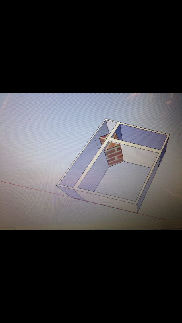

Фундамент переделать , печь на 45 градусов повернуть и сместить во все комнаты

СообщениеДобавлено: Пт 2 Октябрь 2015, 08:14 Ответить с цитатойВернуться к началу
да вроде хватает там фундамента. И угловая каминопечь прямо таки просится туда, хоть и геморно ее делать Sad

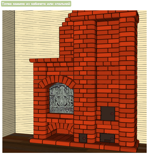

СообщениеДобавлено: Вт 15 Декабрь 2015, 15:25 Ответить с цитатойВернуться к началу
http://draft.slaivi.ru/inform/1278-pkg-6pk.html
Можно попробовать соорудить что нибудь на остове этой.
