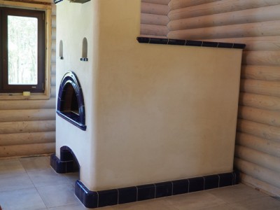

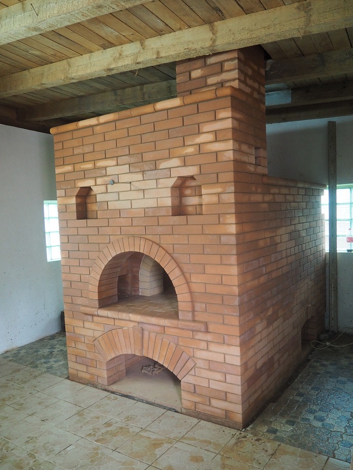

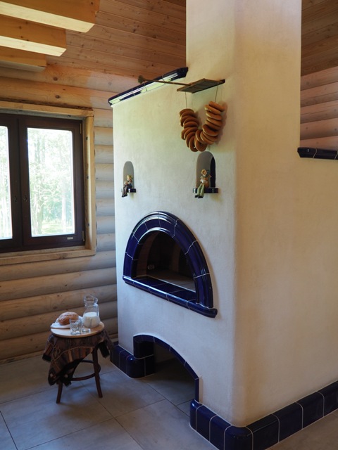

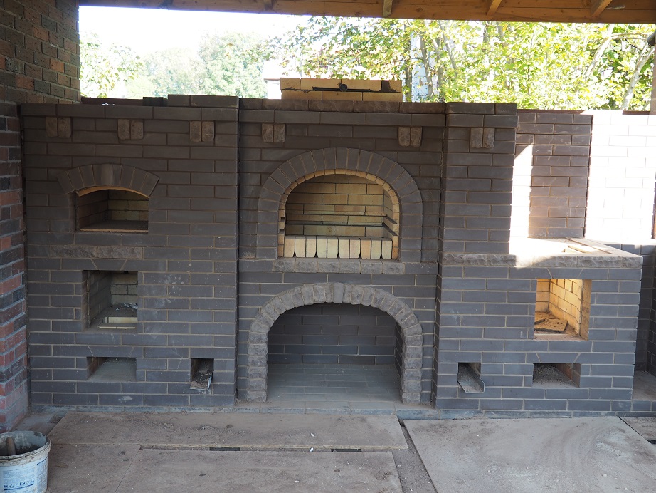

Мечтал сделать Русскую, в этом году сбылось.
 Размер файла:  259.84 КБ
 Просмотров:  1193 раз(а)
Сообщения: 6058
СообщениеДобавлено: Вс 8 Ноябрь 2015, 21:37 Ответить с цитатойВернуться к началу
а ППР распушку чем оформлять?

Кальций силикатная плита под нержавейкой
gordey_03
Зарегистрирован: Вс 3 Февраль 2013, 18:49
Сообщения: 111
Регион: Калининград
СообщениеДобавлено: Вс 8 Ноябрь 2015, 23:43 Ответить с цитатойВернуться к началу
Изготовление распушки повлекло бы за собой переделку части крыши, а по факту всей крыши. Поэтому было принято решение защитить горючие элементы конструкции таким образом. Часто встает вопрос - делать по всем правилам или не делать совсем. Снял ответственность со СНИПА взял на себя.

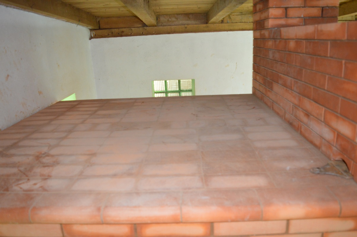

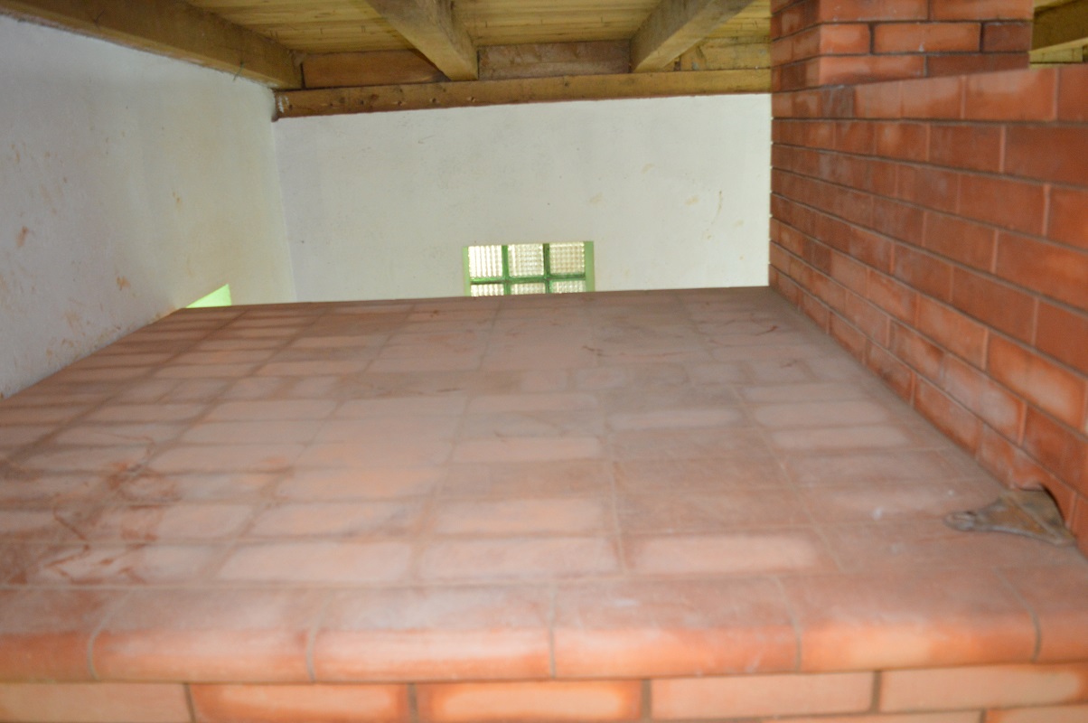

Лежанка была отправной точкой

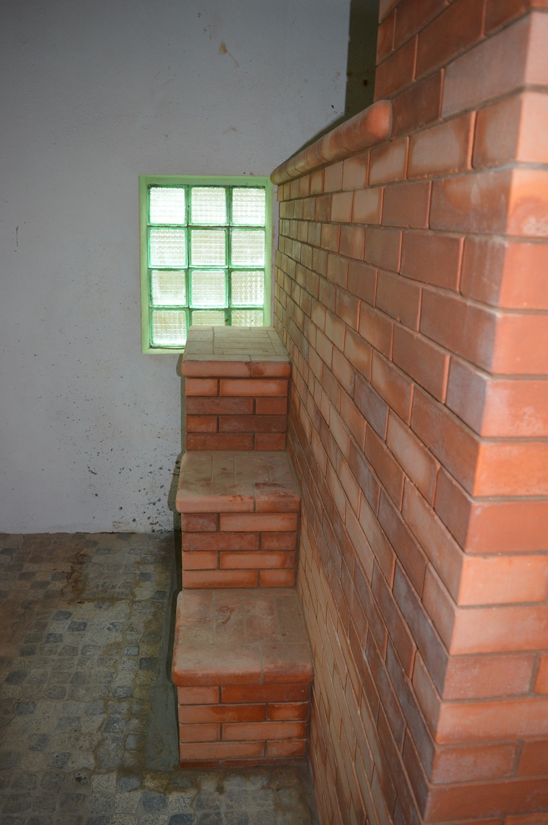

а это лесенка
 Размер файла:  308.25 КБ
 Просмотров:  1051 раз(а)
СообщениеДобавлено: Пн 9 Ноябрь 2015, 14:44 Ответить с цитатойВернуться к началу
70см до потолка. Этого мало.

Закатываться. Ну да. Сидеть взрослому только в наклоне. Нужна была лежанка большая, не меньше роста заказчика. Отсюда диаметр свода, от него в свою очередь высота. Оговаривалось, устраивает.
СообщениеДобавлено: Пн 9 Ноябрь 2015, 14:51 Ответить с цитатойВернуться к началу
для головы делались полати, чтобы подушка и голова не грелась. И дышать можно было прохладным воздухом.

Сообщения: 6058
СообщениеДобавлено: Пн 9 Ноябрь 2015, 15:14 Ответить с цитатойВернуться к началу
gordey_03 писал(а):
... Нужна была лежанка большая, не меньше роста заказчика. Отсюда ДИАМЕТР свода, от него в свою очередь ВЫСОТА...
А эти два как "повязаны" промеж другдружки?
gordey_03
Сообщения: 111
Регион: Калининград
СообщениеДобавлено: Пн 9 Ноябрь 2015, 15:17 Ответить с цитатойВернуться к началу
Еще больше хотел, это минимум.
gordey_03
Сообщения: 111
Регион: Калининград
СообщениеДобавлено: Пн 9 Ноябрь 2015, 15:26 Ответить с цитатойВернуться к началу
Можно ли было опустить? Нет нельзя. Заказчик человек не молодой, хлеб собирается печь, отсюда высота пода. А дальше диаметр, и соответственно общая высота.

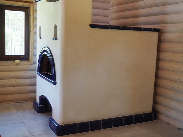

СообщениеДобавлено: Сб 11 Март 2017, 22:47 Ответить с цитатойВернуться к началу

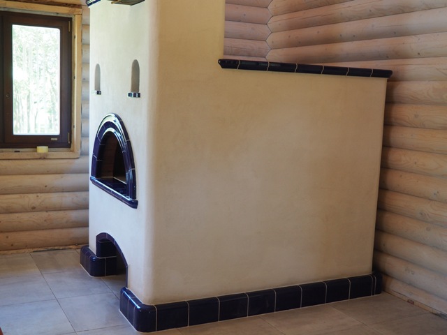

Синегубая
 Размер файла:  94.17 КБ
 Просмотров:  768 раз(а)
gordey_03
Сообщения: 111
Регион: Калининград
СообщениеДобавлено: Сб 11 Март 2017, 22:48 Ответить с цитатойВернуться к началу
она же
 Размер файла:  83.43 КБ
 Просмотров:  754 раз(а)
