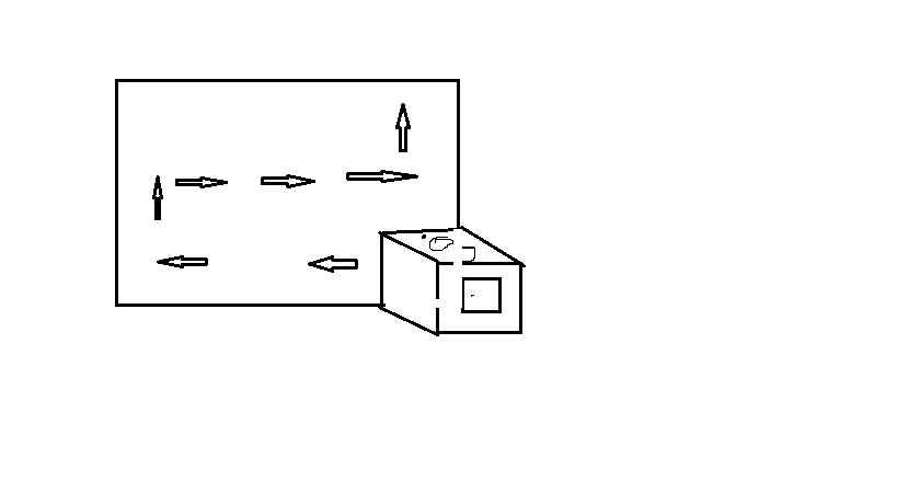

Доброго времени суток форумчане!Нужен совет. Есть печка, вместо топочной в печи хочу сделать камин. Разобрать и переложить топку чтоб сделать камин а дальше не ломать комен.. есть такие кто сталкивался с этим?
православный
обычная 5 ти ходовка
 Размер файла:  6.11 КБ
 Просмотров:  6809 раз(а)

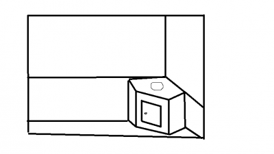

вместо топки печи хотел бы встроить что то типа такого камина.
 Размер файла:  10.06 КБ
 Просмотров:  718 раз(а)
А это что значит? Confused

СообщениеДобавлено: Чт 26 Ноябрь 2015, 22:02 Ответить с цитатойВернуться к началу
топку печи переложить и сделать камин угловой но каналы обогревательные от печки подсоединить к ниму ну или камин подсоединить к каналам.

СообщениеДобавлено: Чт 26 Ноябрь 2015, 22:10 Ответить с цитатойВернуться к началу
попытаюсь правильно объяснить, есть г образная печь. обогревательный комен служит так же стеной, топку хочу разобрать и зделать вместо нее угловую с каминными дверками.вот вроде.

СообщениеДобавлено: Сб 28 Ноябрь 2015, 22:49 Ответить с цитатойВернуться к началу
Иван, добрый день! откройте топочную дверку в Вашей печи и посмотрите на размер топки.... Посмотрите на трубу на крыше... У трубы сечение полкирпича на полкирпича... Ответ- если Вас устроит каминная топка такого-же размера но с каминными дверками, то без проблем делайте.... Если нет то отопительный щиток и трубу надо переделывать под размер большой топки с каминными дверками. И будет Вам счастье Smile Ну где-то так... Надеюсь я ответил на Ваш вопрос... По вопросам кладки печи или камина обращайтесь Smile

СообщениеДобавлено: Сб 28 Ноябрь 2015, 23:42 Ответить с цитатойВернуться к началу
может я не так высказался. если я хочу разобрать старую топочную прямоугольную, и сделать вместо нее угловую но с дверкой под стекло, типа аля камин получится или не камин а топочная с стеклянными дверками и формой трапеции я на рисунке показал.мне что то кардинально нужно менять в комене? или просто переложить топку в форме трапеции как делают угловые камины и все.

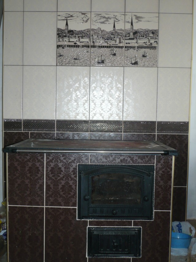

СообщениеДобавлено: Вс 29 Ноябрь 2015, 13:07 Ответить с цитатойВернуться к началу
вот тестю делал, был открытый камин, переложил топку установил дверцу а сверху варочная плита. и ничего больше не делал.лицевая часть камина сделана с обогревательными дымоходами. вот и я задумал сделать такое но только с печкой.
православный
 Размер файла:  149.06 КБ
 Просмотров:  707 раз(а)
