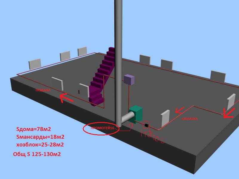

в доме есть отопление, котель промотей16. весной сделаю к дому каркасную пристройку туда перенесу котел. полипропилен паять умею. мне интересно как подключить мансарду и хозблок к системе через колектор ?

я не понятно объяснил?

Да объяснили то понятно, не понятно почему вопрос на печном форуме... На этот вопрос Вам лучше ответят те кто занимаются водяным отоплением, а не печники!

Самое надёжное-дать теплоносителю самому подняться по утеплённой подающей трубе повыше. Затем разводка и нисходящими трубами по системе . А в идеале- гидротеплоаккумулятор поставить. ГТА есть даже в продаже. С насосом лучше запараллелить трубу с вентилем для гравитационной циркуляции жидкости на случай отказа или выключения насоса. Заливать лучше пропиленгликоль или воду.
