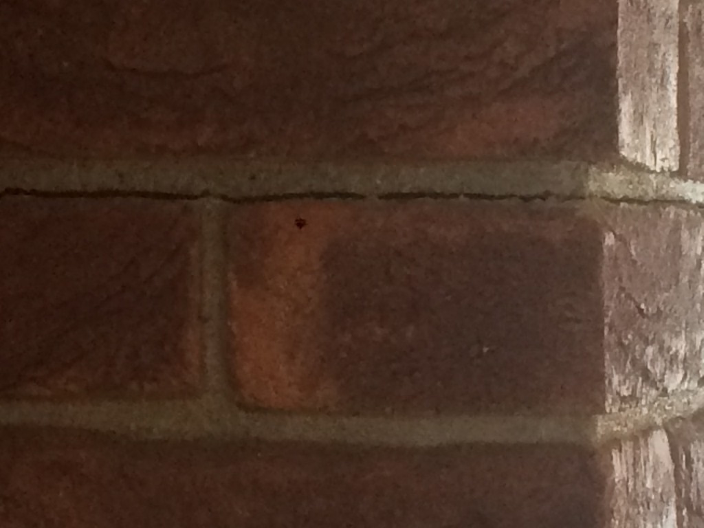

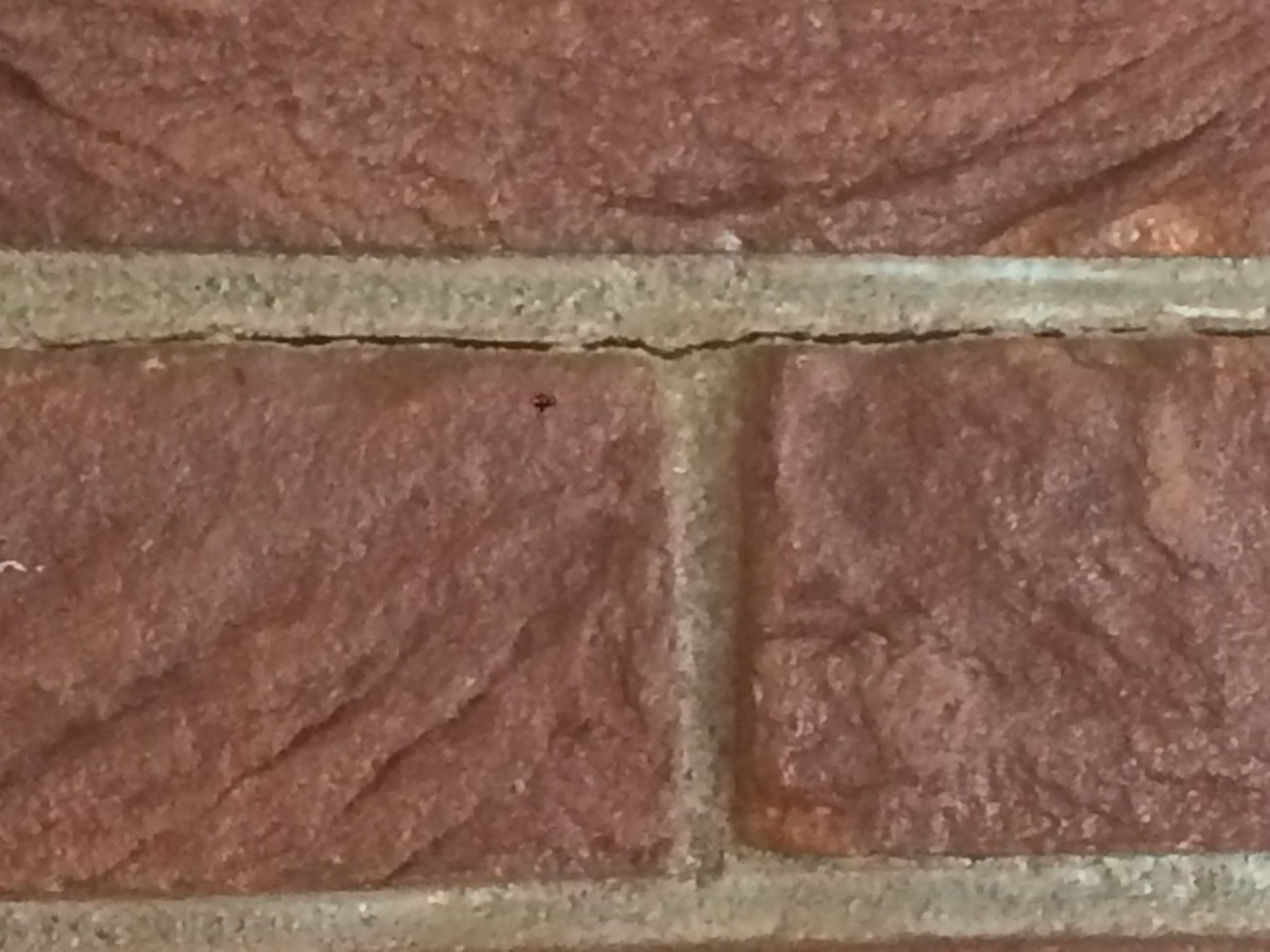

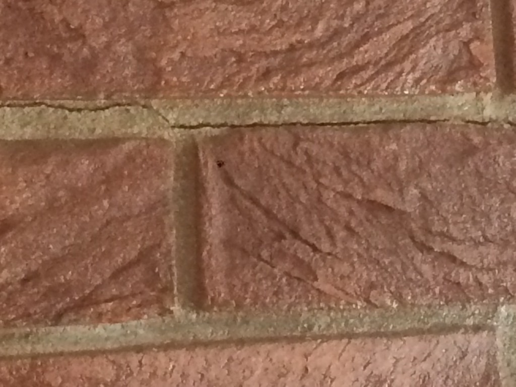

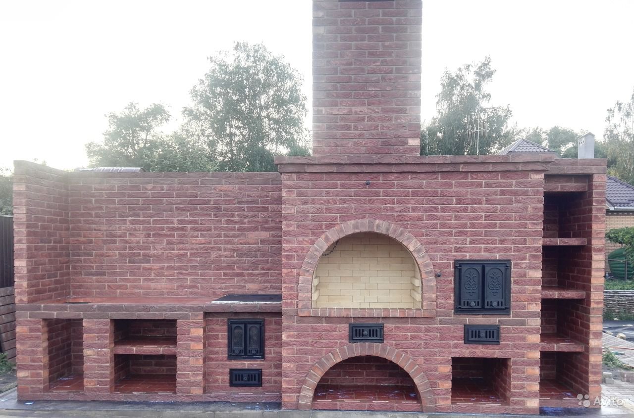

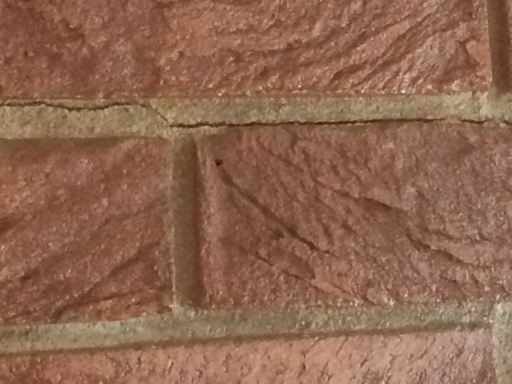

Добрый день.Весной мной построен комплекс из кирпича "Донские зори" марка м-150 красный. Клал на ГПС и добавлял цемент 1/10. Фундамент залита плита 6000х1500 и глубина 1000. Топка камина из шамотного кирпича с зазором между облицовочным кирпичом и проложен базальтовым картоном. Сегодня хозяин печи позвонил что треснула печь по шву фото прилагаю. Может кто знает из за чего появилась трещина и как с ней бороться.

За такую трещину- не чего заморачиваться. Проидись раствором и забудь. Почему появилась? Могу предположить, что перекрышу нагрузил на шамот. Как организовал перекрышу?
Вообще треснула на горячую или как?

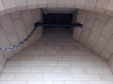

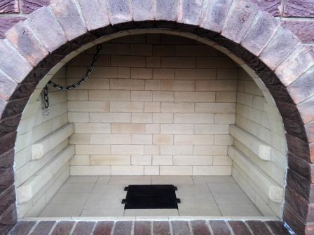

Он ее не топил больше чем неделя. ХК не топил сам говорил месяца 2 . А вот затопил ХК еще и дымит да и вода говорит побежала по дверцам. Я говорю что это вода конденсат от сырости в вашей печи. Вот фото дымосборника в камине.

мне кажется или комплекс без навеса?????????????? у меня на ЦПС без навеса умер печной комплекс за 5 месяцев (октябрь-ноябрь) Sad залило дождями и разморозило...
Согласен с Мишей, так треснуть могло только если перекрышку подняло... могло дождем намыть глину в полость между шамотом и лицевым...
Если не поставит заказчик навес, труба комплексу Sad

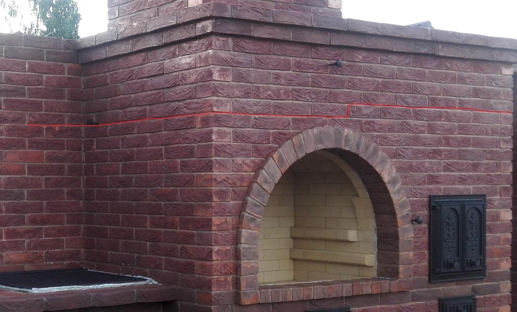

Скорее всего так и было. Были дожди она набрала влагу, где то просочилась вода под перекрышку и вуаля заказчик насувал полон камин дров и ждет огне-представления вот тут то и был так называемый удар .... что приподнял перекрышку. Там кирпича немерено и уголки на самом верху лежат под основанием трубы. Сама труба 1000х1000 трех канальная длина 2,5 м с внутреней футеровкой Витебск на ребро.
Желательно бы при возникновении такой трещины во время топки заново расшить, чтобы шов уплотнился при наиболее приподнятой кладке. Если конечно удастся аккуратно перед этим убрать из этого шва раствор немного. Может и решится проблема. Smile

Я тут подумал))))) И это точно. Она сейчас под навесом... Перед тем как забивать ее немного прогреть. Я выберу из шва раствор честями буду выбирал кусочек забил... выбрал забил. А забью ГПС и добавлю в него жидкое стекло так как это наружная сторона на готовку ничего влиять не будет. С Евгением абсолютно согласен.

Вот достроил заказчик беседку, вставил двери и окна пластиковые. И естественно столкнулся с проблемой, выброс дыма из камина но??? Вызвал меня. Я приехал и вижу что действительно над аркой камина копоть. Спрашиваю как так. В ответ вот сделал разбирайся. Затопил ............гляжу точно дымок нет-нет выскакивает через верх арки. Спрашиваю а где приточная вытяжка которую я говорил сделать в беседке а ее нет. Открыл окно и вот наш чахлый камин превратился в резвого жеребца . Просто камин потребляет много кислорода говорю нужен хороший приток что бы камин работал ровно. Так вот нужен совет беседка стоит пол уже покрыт потолок зашит???? Как подвести подачу воздуха к мангалу хозяин не хочет сидеть с открытым окном в беседке. С низу подвести или с верху. Я вот сам думаю что можно сделать принудительную подачу воздуха с верху над самим камином и использовать маленький вентилятор который будет забирать воздух с улицы и подавать над каминной аркой через вент. канал. Как можно сделать подскажите.

У тебя куча ниш в комплексе... Почему бы не сделать через одну из них вентканал и закрыть его вент решеткой со шторкой...
Владимр
Сообщения: 288
Регион: Липецк
СообщениеДобавлено: Сб 26 Декабрь 2015, 20:46 Ответить с цитатойВернуться к началу
Это значит что надо убирать дрова из ниш а он их дровами затарил. Сделая отверстие в нише до топки гдето метр и это в низу. Да и еще хозяин как то не очень хотел бы сверлить стену печи..........Забыл за нишами в задней стенке каналы от казанковой печи и универсальной. Это в нише камина ведь она самая большая и логично что если делать выход воздуха то именно в нише камина может и ошибаюсь.

Вопрос 1- Есть ли вверху зазор между футеровкой и перекрышей? Шамотная футеровка подняла подняла лицевую часть и в самом слабом месте образовалась трещина.
2. На что опирается футеровка трубы? И Какой зазор в месте стыковки футеровки трубы и облицовки с учётом подъёма дымосборника при нагреве-в этом месте может поднять облицовку.
3. На что опирается облицовка трубы? Есть ли возможность независимого скольжения ,при нагреве, лицевой и внутренней частей.? Если там раствор остался -тоже может при подъёме внутренней части поднять и облицовку.
Основная "засада" может быть в месте подключения трубы. Если есть где то перевязка в этом месте между нагреваемыми частями и не нагреваемыми-могут возникать такие проблемы.Внутренние части могут при сильном нагреве подниматься до 5см и "рвать" и "поднимать" всё что им мешает. А мешает и раствор выдавленный из швов во внутрь и недостаточный зазор на расширение по плоскости вверх.

Футеровка трубы опирается часть на топку и на внутрение разделения каналов. Конечно раствор попадал между футеровкой и облицовкой. Я вчера был у заказчика и сам топил печь трещина так и не появилась. Начал узновать как она появилась. Работают плотники и остаются обрезки материала они набили полный камин дерева и за топили вот и перегрели. Так значит если сделать приточку где о в 150-200мм с вентеляторм то будет достаточно поступать кислорода в помещение. А обьем помещения 50-60 квм. так это по квадратуре а у него еще потолок по кровле.
