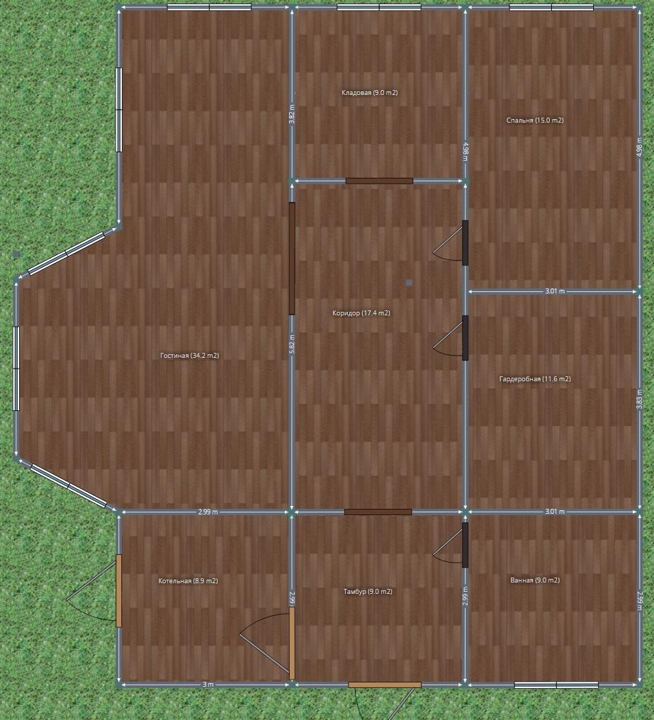

Доброго времени суток уважаемые профессионалы.
Построил я дом с ТТ котлом и теплыми полами и просто умаялся работать кочегаром, пока котел горит тепло, потух пару часов и холодно.
В доме сейчас живём, так как это единственное наше жилье, прошу вашего совета, хочу печь с котлом и ХК, регистром (что бы полы подключить для комфорта и если возможно варианты расположения. Дом стоит на буранабивных (самодельных) сваях D 200mm, с глубиной залегания 2 метра и высотой над уровнем земли около метра. По сваям лежит ростверк из 200 бруса, по нему два венца из 150 бруса потом лаги тоже брус и полы. Дом 9х12 метров, разделен на секции под размер бруса 3х9м.(на рисунке будет видно). Потолки в чистоте 3 метра. На черновых досках слой эковаты засыпан, под лагами на проволочном подвесе трубки теплого пола висят и греют воздух между утеплителем и половой доской (она одна на лагах лежит сороковка. Тепла от такого пола хватает и живется комфортно но вот топить приходится в морозы практически не переставая.
Котел находится в пределах дома в отдельной комнате но уровень пола в котельной находится на земле (выбран плодородный слой и залита армированная бетонная плита), перепад высот между полом котельной и дома составляет чуть больше метра.
Посоветуйте пожалуйста что бы обогреть дом. Под полом пространства достаточно что бы вырыть фундамент для печи, и в опалубке провести его между лагами, сделать как положено независимо от дома.
Если может кто-то подсказать какой вид печи можно поставить и в какую часть дома, прошу помогите. Если теплые полы не брать во внимание готов проложить металлические трубы для батарей и ЕЦ (есть большой чердак). Хочется что бы в доме было тепло в не зависимости от энергоснабжения, генератор у меня есть, но вот кормить его очень дорого выходит.
В общем хочется в печи варочную панель, хлебную камеру, регистр а может еще и лежанкой. Если это возможно на основе русской печи то это просто лучший вариант, но при беглом поиске я таких вариантов не видел (с котлом).
Печь планирую ставить своими силами, глины на участке много и жирной.
К сожалению совершенно не имею опыта работы с печами.
Буду рад любым советам, выслушаю (прочитаю) всех.
Если нужна такая информация то перегородки между "котельная-тамбур-ванная", "спальня-гардеробная" и "кладовая-коридор" обычная каркасная технология, остальное брус 150 мм. Эркер тоже каркасный. Можно поиграться с проемами и стенами (убрать, заменив на столбы, или зашить проемы, но в пределах разумного). Да еще вот что, супруга хотела вход в кладовую сделать из гостиной (но пока все как на рисунке).
Как то так. Простите если все сумбурно и в кучу, уточняйте, на всё отвечу подробнейшим образом.
Заранее благодарен за помощь.
Алексей.
Вот такой дом сейчас.

Понимаю, критика верная, но вот топить электричеством к сожалению для меня зело затратно, сруб свежий, не везде проконапачен, тепла уходит много.

Что то типа такого: http://ekonomka.se/engelska/modell_himmel.html

Симпатичный котёл, интересно сколько времени будет проходить между топками? И если это котел то может его теплоизолировать снаружи для аккумуляции тепла? Потому как его проще будет ставить в котельную, так как готовить на нем уже не сможем. Я прав?

Ух ты а план из симс Радость
akyjibi4
Зарегистрирован: Вт 19 Январь 2016, 10:34
Сообщения: 4
Регион: Раменский р-н МО
СообщениеДобавлено: Чт 10 Март 2016, 00:00 Ответить с цитатойВернуться к началу
Нет, план с онлайн проекта где можно такую планировку делать. Было удобно визуально показывать супруге и самому смотреть различные варианты планировок. Все лучше чем бумагу марать, особенно с моими навыками в рисовании. Поверьте это для меня лучший выбор.
