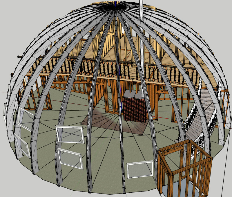

Небольшой дом 14 диаметром, высотой 7, хочется внутри разместить печь с водяным контуром, какую вы конструкцию предложите, печь должна стоять в центре зала примерно как на картинке....
посоветуйте, спс

vitebskstar писал(а):
81 просмотр, и ни одного слова.....
Почитайте тему "Котлы" и покажите из того, что увидите, что Вам больше приглянулось. А потом уж и обсудится, применительно к Вашему дому.
И попробуйте нарисовать разводку отопления, как видите.
Подумайте о тёплых полах. В доме со вторым светом это разумно.
А печь просто отопительную без котла со стеклянной дверкой в качестве дополнительного отопления и создания центра композиции первого этажа.
План первого и второго этажа выложите. Интересна компоновка.

первый этаж 150 м2, второй 70, тёплый водяной пол от печки, на втором этаже радиаторы.
в конструкциях не разбираюсь, смотрел, читал.... вроде все печи как печи....по мне главное форма - что бы вписалась в интерьер и мощность - чтобы смогла отопить 220 м2
конструкция теплообменника вот такая больше понравилась

Попробуйте посчитать теплопотери Вашего "домика".
https://www.google.ru/webhp?sourceid=chrome-instant&ion=1&espv=2&ie=UTF-8#q=%D1%80%D0%B0%D1%81%D1%87%D1%91%D1%82%20%D1%82%D0%B5%D0%BF%D0%BB%D0%BE%D0%BF%D0%BE%D1%82%D0%B5%D1%80%D1%8C%20%D1%87%D0%B0%D1%81%D1%82%D0%BD%D0%BE%D0%B3%D0%BE%20%D0%B4%D0%BE%D0%BC%D0%B0
Посмотрите, на какую мощность понадобится печь.
На вскидку - 1 кв. метр поверхности печи - 0.5 квт.
И тогда поймёте, какой размер печи нужен.
А планировку неплохо-бы показать Smile

Вам предлагают:
1. Пойти на сайт http://vladirom.narod.ru/stoves/heatcalc.html , Вы знаете коструктив вашего дома. По калькулятору посчитать теплопотери (там управление калькулятором интуитивное). Потом выложить полученные данные сюда.
2. Нарисовать, начертить, сделать в программе (что вам проще) поэтажный план дома. Отметить на нём назначение помещений. Так будет легче определится с потребностями по отоплению. Опять же выложить сюда.
3. Ждать дальнейших ответов и указаний.

рассчитал, при моём утеплителе для этого купольного дома необходима печь 4.7 киловатт, был у человека в гостях с там же параметром дома, стоит аналогичная печь почти, очень тепло......
