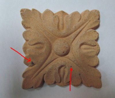

Только осторожнее с песком в мертеле! Он при 550-600 градусах взрывается как попкорн. Именно песок и рвёт мертели и керамические кирпичи! Какая глина в мертелях (красная-белая-голубая) - не столь важно! Важен инертный заполнитель!
Вот смотрите, что делает одна единственная песчинка на шамотном изделии при обжиге: Она резко увеличивается в объёме в 20 раз!
Поэтому шамот как заполнитель и используют! Там всё, что могло "бахнуть" - уже "бахнуло". )))
