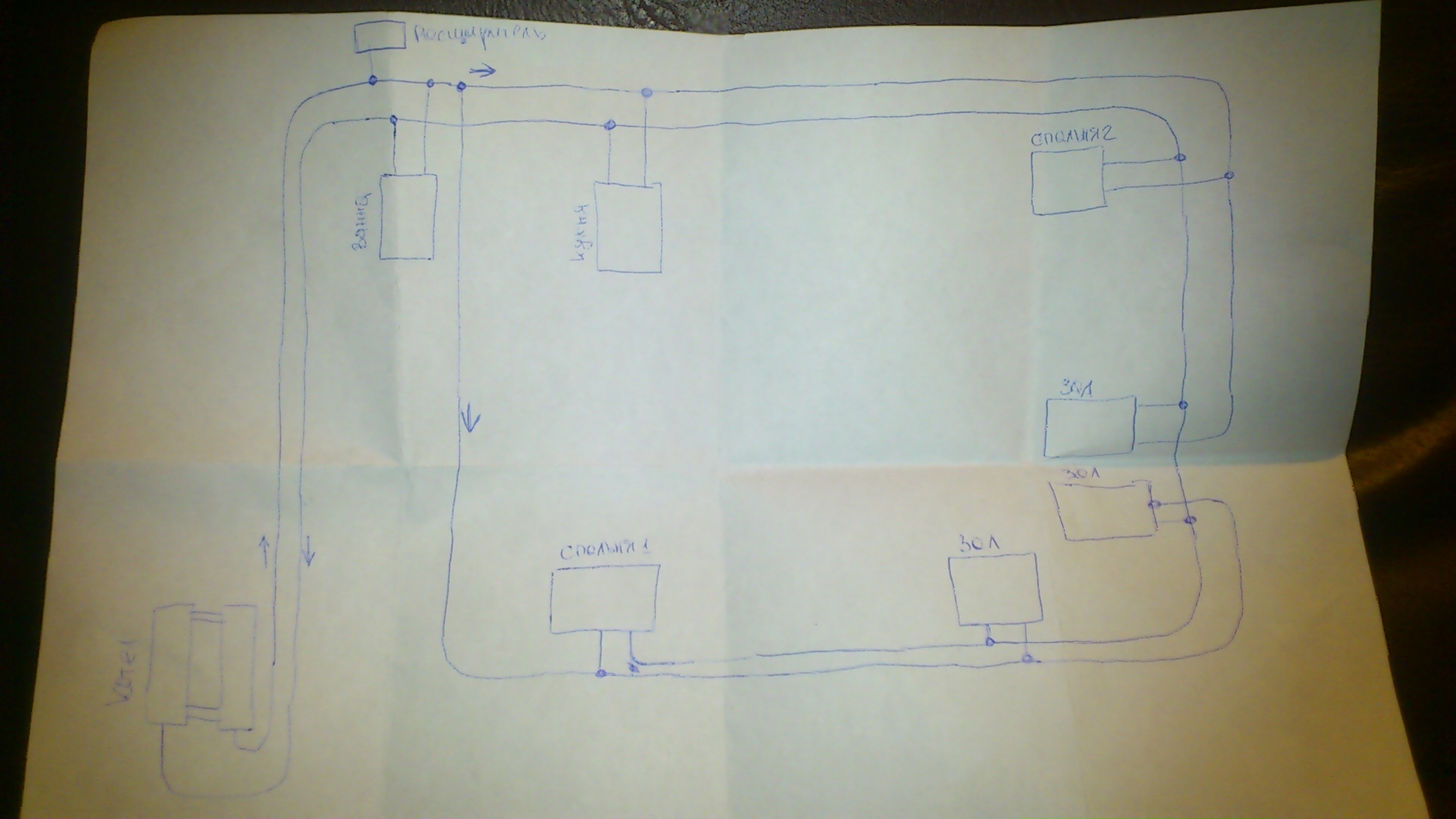

Здравствуйте все. Может не сюда пишу. Но проблема вот в чем. Переехал в дом, морозы за 40. В доме отопление, топим по 8 ведер. Подача горячая, а вот обратка чуть теплая. Натопить дом очень долго, с 20 до 25 нужно топить пол дня. Мне посоветовали поставить в систему насос. А вот при данной системе отопления, не могу понять как это сделать. Научите пожалуйста. Схему нарисовал от руки. Как получилось. Не судите строго. Покажите и расскажите умные люди, как сделать задуманное. Возможно будут какие то другие пожелания. Все выслушаю и приму к сведению. Вложение с телефона, если что то не видно и не понятно, могу выложить с компа.

насос ставится в обратку перед котлом

На вскидку, котел не даёт достаточно тепла для компенсации теплопотерь дома.
Пока вопросов более чем ответов, чем больше информации дадите, тем точнее будет ответ.
А как система работает. Подача горячая доходит до батарей, батареи все греются, верх низ батарей разница большая, Разводка вся по полу или подача идет под потолком, котёл горит на полную? Неплохо было бы фото котла с обвязкой (с телефона). Дымоход котла горячий?
Не всегда установка насоса может спасти положение. Вы уверены что производительность котла и мощность системы по количеству радиаторов компенсирует теплопотери при -40* улица. Какая у вас площадь и что за котел?

Котел встроен в топку печи. Состоит из двух небольших резервуаров, соединенных между собой трубами. Подача идет с одной половины, а обратка в другую половину. Объем не скажу, т.к не я его делал. Но примерно литров 20-30 есть. Подача сразу нагревается, при растопке и прогревается за 20-30 минут. Радиаторы сверху горячие, а снизу чуть теплые. Фото пока сделать не могу, на работе. А как приеду выложу. А насчет насоса спрашиваю, т.к при такой системе будет ли прокачка жидкости по всей системе или не будет толка. Тут какая то замудреная система. Подача на 2 крыла. а обратка одним идет. Ни разу в жизни такого не встречал.

Разводка идет почти вся по полу и на уровне окон. Есть небольшие участки где идет под потолком. Насчет количества радиаторов Вы меня сподвигнули к мысли, что не мешало бы их добавить.

Площадь дома 77 кв.м , потолки 3 метра. Котел уже писал какой. Все самодельное.

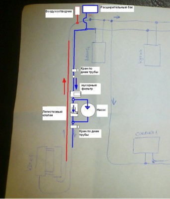

У вас нормальная работа системы при естественной циркуляции. В котле при топке не наблюдается бульканья (подкипания)? Если нет то скорее всего система сбалансирована. Поставив насос на обратку котла, вы получите более равномерный прогрев системы. Уменьшится перепад по температуре между верхом и низом радиаторов, но, возможно несколько снизится тампература подачи. Расширительный бак у вас открытого типа? Если да, то вместо его додсоединения лучше поставить воздухоотводчик, а сам бак подключить к обратке перед насосом. Насос поставить на байпас, а в прямую трубу поставить лепестковый клапан. (рис)
Вы можете добавить пару радиаторов в систему, но при этом нагреваться система будет ещё дольше.
Скорее всего ваша система расчитывалась под уличную температуру до -25-30*. И по этому при -40* она просто недогревает дом. В -25* как грела?

После того как в печи разгорится 2 ведра угля, то вода в котле начинает шипеть. До закипания еще не доводили. Страшно, а вдруг где то что то порвет. С 1 ведром вода не шипит. При -25 на улице, в доме нормально, нагоняем температуру и до +26. Расширительный бак, открытого типа. Что такое воздухоотводчик? В магазинах такого не видел. В бойпас на прямую трубу можно поставить простой вентиль? Лепестковых клапанов не видел. И для какой цели он там? Не проще вентиль? Расширитель нельзя оставить на прежнем месте?

Воздухоотводчик http://www.sanoptovik.ru/catalog-all/santehnika/sharovie-krani-filtri-ventili-manometri-obratnie-klapana/vozduhootvodchiki-i-gruppa-bezopasnosti/avtomaticheskiy-vozduhootvodchik-1900g0004-smt-12-dyuyma/
Лепестковый клапан http://www.santehas.ru/price/klapanu/klapanu_i_regulyatoru_davleniya_ivr/438/sort=article:asc
Почему подсоединение так:
Расширительный бачок. Насос будет давить носитель через котел, при нагревании носитель расширится, а впереди по ходу носителя естественная преграда, батареи. Жидкости легче пойти в бачок, чем в систему (сопротивление меньше). Будет выбрасывать из бачка. При подключении на обратку, насос будет пытаться откачать из него. При нагреве носителя он расширится в бачек, как и ранее.
Воздухоотводчик, для удаления воздуха собирающегося в самом верхнем месте системы, у вас туда сейчас подключен расширительный бак (собственно и для того же).
Лепестковый клапан в паралель насосу, на случай отключения электричества. Выключится насос и носитель пойдет часть через насос, часть через клапан. Востановится ЕЦ системы. Когда насос работает, за ним давление больше чем перед ним, этим давлением закрывается лепестковый клапан, и система работает через насос.
Краны в диаметр прубы, для перекрытия системы, для снятия насоса и лепесткового клапана.
А вот то что котел у вас может начать закипать, в вашем варианте играет положительную роль. Это говорит о том, что мощность котла превышает мощность системы, при подключении насоса котел начнет лучше охлаждаться и тепла снимется больше. Вы же сможете добавить несколько батарей. Всё должно работать.
Ставьте насос, если батареи окажутся сильно горячие, добавляйте батареи.

При подборе тройников, кранов и клапана, старайтесь не заужать диаметр трубы, Потратьте денег.

Обратный клапан позволяет снять и поставить воздухоотводчик не сливая систему. Можно заменить обычным краном.
