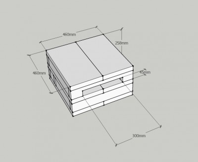

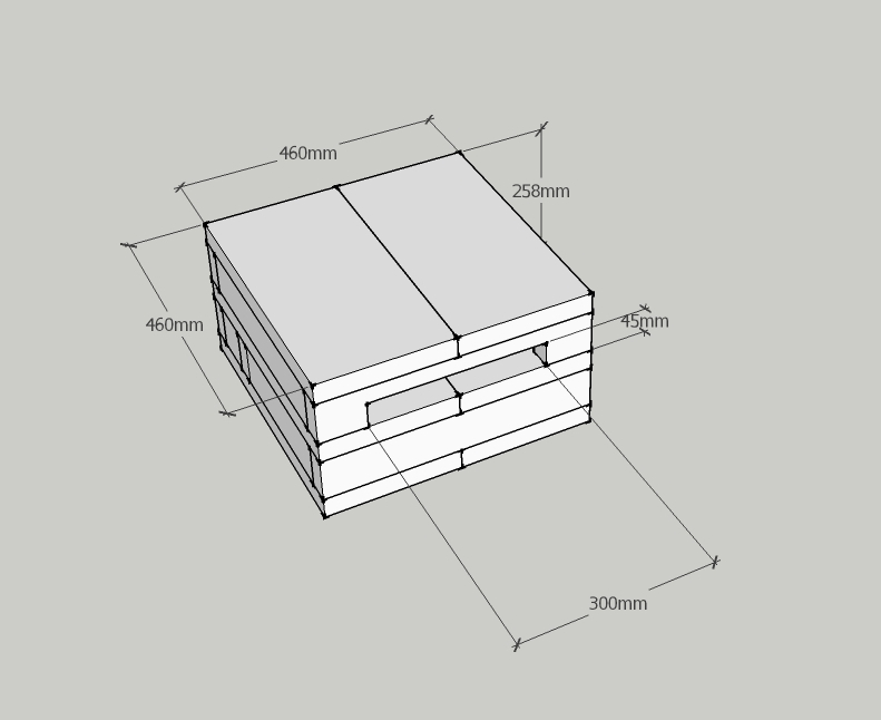

Приветствую форумчан и прошу совета.
Идея сложить вот такую конструкцию для приготовления пиццы, требуется температура внутри 350-400 цельсиев. В доме только варочная поверхность, духовки нет. Заводские печи на такую температуру стоят как автомобиль.
Сверху и снизу, шамотные плиты, стенки - кирпичи, на нижней плите отверстие для газовой горелки и еще один кусок плиты на ножках. Планируется доставать пару раз в месяц и устанавливать на плиту. размеры пока не высчитывал, внутри примерно 30х30 см. Как идея и будет ли оно работать? что можно улучшить и вчем ошибки?

У вашей печи два недостатка.
1. Нужен газовый порого на выходе из камеры для приготовления пиццы. Газы будут тормозится на нем и отдавать тепло своду.
2. Печь будет горячей не только изнутри, но и снаружи. Некомфортно и небезопасно готовить на таком устройстве. Более того из-за высокой теплоотдачи стенок печь может не прогреться до температуры необходимой для приготовления пиццы. Снаружи нужен контур теплоизоляции. Минимум 50 мм огнеупорного теплоизолирующего материала. например прошивной мат из базальтовой ваты или базальтовая вата со связующим в виде бентонитовой глины.

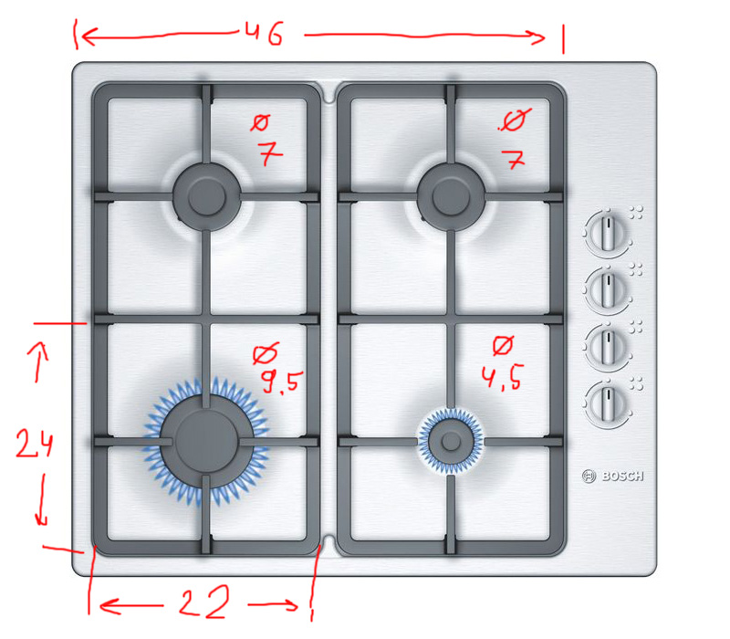

Дайте размеры варочной панели Вашей газовой плиты, точкирасположения конфорок, их диаметры и если есть данные о мощности. Я попробую изобразить свой вариант.

данных о мощностях нету, Bosch PBP615B90E, размеры на фото

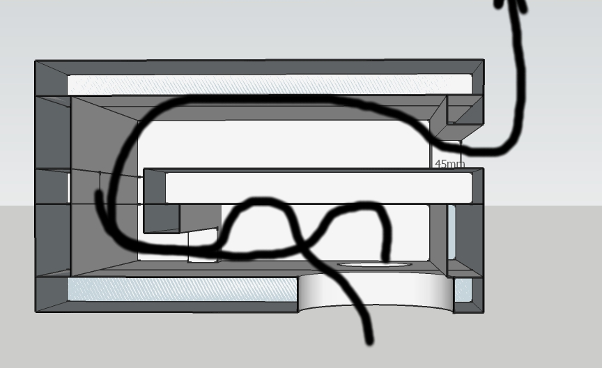

Вот так примерно. Газовых порогов два, это те где газы идут пверху и упираются в них идут вниз, задерживая движение. Монстроидально получается может просто держать эту конструкцию из плит и собирать почастям каждый раз. А сверху металлическая крышка с теплоизоляцией.

Тут не думать, тут "трясти надо". Нарезать шамотные плиты Ш-94 (460х230х75), уложить их насухо и пирометром мерить температуру в печи, печь демо-пиццы.
1. Первый ярус наверное можно сделать потоньше раза в два, убрав газовый порог, скорость в два раза выше будет, теплоотдача меньше. Под печи греется же с двух сторон.
2. В полость под подом вставить стенку-разделитель, от фасада до выходного отверстия. Площади на которые делится подподовое пространство должны относиться как мощности горелок.
Поигравшись с таким макетом, добившись однородного температурного поля, можно определить требуемые размеры, можно подумать о сборке конструкции. Информируйте, пожалуйста о Ваших исследованиях если таковые будут.
