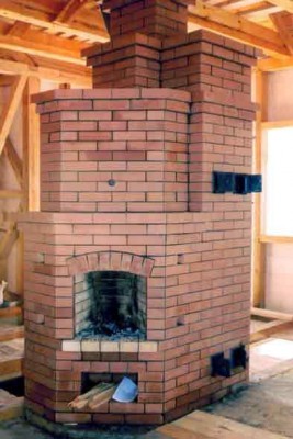

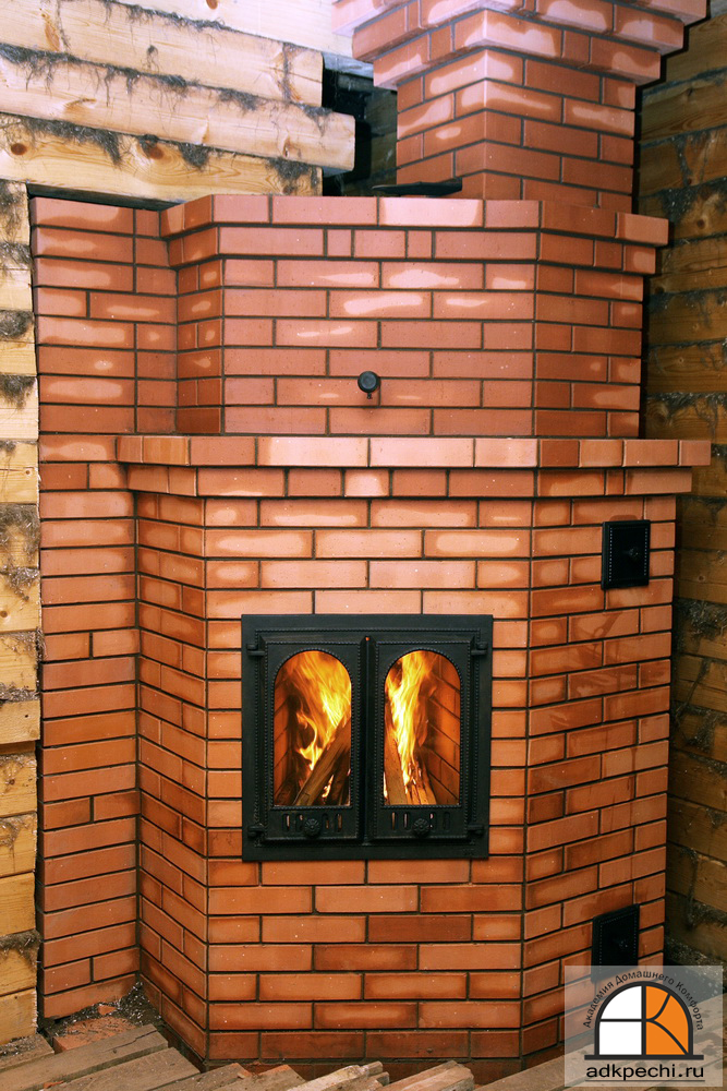

Нужно сложить каминопечь. Приблизительно такого типа ,как на картинке.
фундамент поднят для кладки печи,размеры фундамента 2,0х1,28 метра.Фундамент
расположен между пятой стеной сруба.Надо определить стоимость работы каминопечи с трубой и сколько времени уйдет на возведение печи.Работы планируются в июне-июле.Класть планируется из Витебского кирпича. Место-
Тульская обл,рядом с Серпуховым.
или такого,только камином налево и с стеклянными дверцами

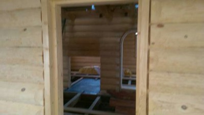

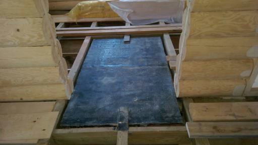

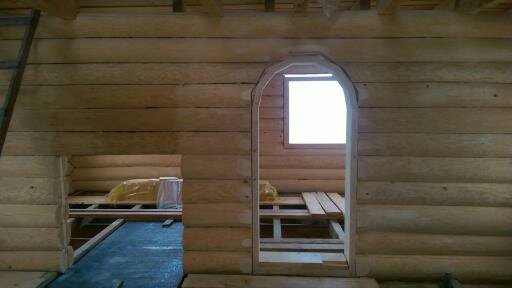

это фундамент печи ,уже подведен под кладку 2,0х1,28 м
 Размер файла:  24.65 КБ

судя по фундаменту там просто ровная печь с камином или каминопечь ,без угла и поворота под 45 градусов, нет? почему на обоих примерах камин вывернут? впрочем на втором снимке в углу и тут понятно. но у вас же не в углу?

В стену уже шпонку вставили без учета ПП разделки Surprised ,надо выпилить.

На фундамент печи балки пола деревянные заходят?.. Обратите внимание.
Чтобы правильно подобрать печь, нужен план помещений дома, другая информация. Пока информации мало для подбора печи.

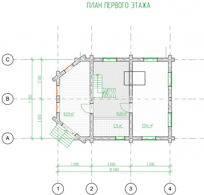

фасадка мина повернут налево из-за того что стол и все основное пространство
будет слева.,чтобы можно было уютно проводить время у камина.
План дома в файле.
 Размер файла:  586.82 КБ
 Просмотров:  822 раз(а)

Если лестничный марш не отсекается, пропорции размещения КП не верные Sad

Разделка между печью сделана пока для того ,чтобы стена не пошла.
При возведении печи все подпилю под размер и ширину печи по месту.

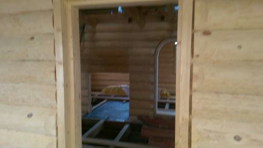

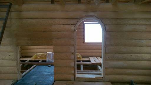

Каминопечь с камином на гостинную и со стороны кухни плита варочная и может быть духовка.Прилагаю картинки для наглядности.
вид с террасы
 Размер файла:  16.29 КБ
 Просмотров:  614 раз(а)
Вид с кухни
 Размер файла:  22.79 КБ
 Просмотров:  579 раз(а)

Лесничный марш не упирается в печь,он в стороне и есть проход.
