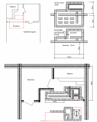

Вопрос к печному сообществу кто делал банную кирпичную печь совмещенную с лежанкой и как она в деле . Confused Проектирую на весну банный комплекс для базы отдыха .Стоят задачи соединить русскую паровою баню+сауну + турецкою в один флакон размеров парной пока нет так как нет проекта ( но есть некоторые фото для примера). Суть добиться от лежанки эффекта турецкого Хамама делается для в основном для женщин Спа -салона с электричеством у них проблемы. Поэтому как вариант сделать подключаемую лежанку из кирпича и покрыть сверху керамикой или плиткой из талькохлорида вот только у меня сомнения;1) будет ли влажность 30-40 градусов при подаче воды на нее?? 2) не будет ли локальный перегрев перекрыши лежанки чтоб добиться нужных температур ? 3)как ее контролировать с другой стороны перетопили сели задницу ошпарили датчик к в хк вставлять что ли? 4) возможно предусмотреть в ней отдельную топку чтоб режимы температур от нагретых кирпичных стенок русской паровой камненки не смешивались в парной. Я конечно понимаю что затея бредовая объединить все три печи в один комбайн с разными режимами !но все же хотелось услышать мнения хотя бы вопросу о лежанки имеет ее место быть в бане . Интересно может кто из Партнерства Кузнецова строил что-то подобное посмотрел на сайте у них много фото с лежанками есть и изразцовые не уверен конечно что они все находятся в парной ???? P.s Есть мысль еще совместить лежанку с гипокаустом в полу типа римских терм ? Twisted Evil

У А. Замашка - была печь с лежанкой. Регулировка задвижкой. Идея хорошая и давно назрела. Удачи и Здоровья.

Я подключал к металлической(кустарного производства ) банной печи кирпичную лежанку. Металлическая печь с шамотной футеровкой изнутри. Сделал переключение печи с прямого хода на лежанку. Для общественных заведений я бы не советовал -могут перетопить и ошпарить ж....у. На лежанке плиты толщ. 60 мм из талькомагнезита. Два года уже в домашней бане эксплуатируют- пока "наездов" не было.

Лёш, а в каком помещении разместишь лежанку? В парной врядли - режим русской бани + горячая лежанка, по-моему крутовато будет. Да и если это связано с хамамом, то влажностные режимы не совпадают - в хамаме должно быть ~ 80% влажности. Я бы, наверное, делал ей отдельную топку.

Для моего заказчика не крутовато- лежит на горячей лежанке и вдобавок ещё веником парится.Чтобы не обжечься стелет полотенце на лежанку. Ведь камень нагревается и за счёт воздуха в парилке до температуры в самой парилке.

http://forum.stovemaster.ru/viewtopic.php?t=4606
март 2011 года
В печке-каменке: над топкой открытое корыто с камнями и 2-ва опускных ДК - 1-н, дальний "байпас" газослив и канал ПНП, а 2-рой - "факельный" сверху сквозь каменную закладку, покоющуюся на решетке ливневой канализации 40х80, также имеет боковые газосливы.
Лежанка 220см = более 4,5 м горизонтальных ДК.
2-ва яруса-колпака, не считая лежанки...
ТД - 200-тый ШИДЕЛ.
Нареканий и вопросов нет.
Заказчик "экстримал" - не гнушается зимой проваливаться..., промокать насквозь...
За фотками не доехал - Мещера!, однака...

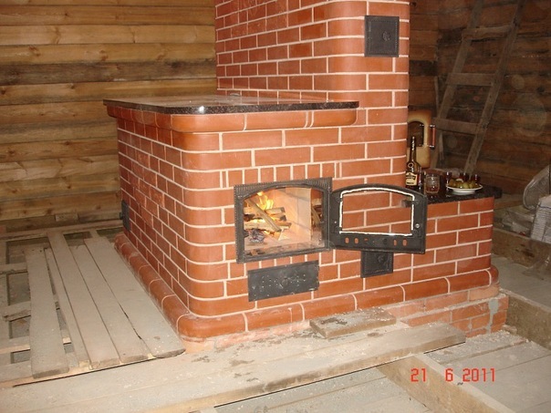

Всем спасибо за ответы !!! В парной лежанка спорное решения половина за половина против ! От многих печников раньше слышал про отдельную самостоятельную топку как (на фото Ками )у лежанки как наиболие грамотное решения Sad странно переключением задвижек разве не добиться регулировки нагрева ??? Embarassed Обкладка верха в место тальхолорида камнем змеивиком существенной разницы не даст ???

Печь то планируется периодичка или постоянного действия?Если типа Руссауны,то с лежанкой проще.С периодичкой запаришься ловить температуру лежанки и сажу

Думаю печь делать переодическую как вариант тех решения с форума русбани http://forum.rusbani.ru/viewtopic.php?t=2350 Интересует больше теплоемкость камня а не цена.
