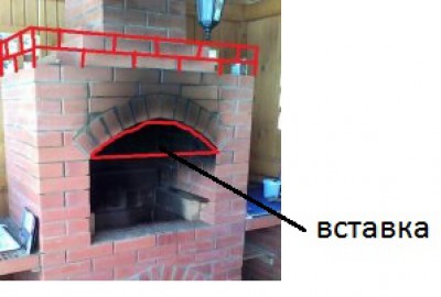

Всем доброго время суток.
Такая у меня проблема:построил летом клиенту беседку и барбекю.
При сдаче объекта чуть поддымливала,но просто сырая еще была.
Потом я у клиента узнавал-все ОК.
Пока он не вставил окна,двери,и утеплил потолок.Т.е. термос.
Еще при кладке беседки я ему вмонтировал дверку в дровенике,для доступа кислорода.В общем звонит и говорит ,что дымит,даже с открытой этой дверкой.Но как только чуть открывает окно-все отлично-кроме того,что в самой беседке становиться холодно.Беседку протапливает электричеством.
Ну навсякий случай размеры:топка1000/400 высота проема 600 от бортика до верха арки внутр.стороны.
Дымоход если от арки,то около 3м
Внутр.диаметр 250/250-только барбекю-под печку отдельный канал.
Подскажите,может я в чем ошибся?Хочется помочь человеку,исправить ошибку или дать адекватное объяснение этому недугу.Заранее спа-си-бо!

Фотку не получается отправить-вес большой.И к сожалению нет фотки свода,хотя ничего собенного там нет.
Свод из 7 рядов спиленных по 6 см на каждом ряду по бокам.И от переда к задней сведено 3 рядами по 5 см,но одновременно с теми 7.
Начало свода в месте,где арка уже закруглилась.Арка низкая.
Хозяин говорит может колосники нужны,я настаиваю,что шашлык будет гореть.

Ссылка на фото. http://savepic.org/7924264.jpg
СообщениеДобавлено: Вс 15 Ноябрь 2015, 22:51 Ответить с цитатойВернуться к началу
Andrywka писал(а):
...Начало свода в месте,где арка уже закруглилась.Арка низкая.
Сделайте вставку в арку, арочные порталы, как правило дымят, луче спрямлять их вставками.. И т.н. свод, а правильнее дымосборник, надо было делать повыше.
Про вставку в курсе,но поймите-когда приоткрыто окно- работает на ура, но все тепло, которое было в беседке,усасывает в трубу.Может так должно быть?
К тому же Начало дымосборника после закругления арки,которое плавно сваливается 7 рядами(50 см)
Может аккуратно высверлить отверстие диам.100мм в задней стенке выше арки?
