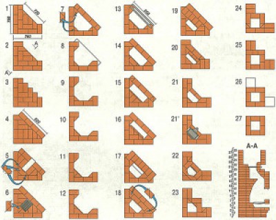

здраствуйте. с каминами и строительством дел не имел, так что вопросы соответствующие.
в помещение площадью 8 кв.м, захотелось мне собрать камин. тк я не специалист в этой сфере, нашел такую схему.
но это не принципиально. объема воздуха в помещенье, хватит ли на камин примерно такого размера?
и интересно, а нужен ли вообще там шамотный кирпич или можно обойтись обычным, в целях экономии. топиться это приспособление будет максимум три раза в год, ну и хотелось бы, что бы оно лет десять продержалось в рабочем состоянии.
и на какую смесь всё это собрать? не заморачиваясь с поиском глины по оврагам, с вымачиваниями и тд, а просто купив что то готовое

Не хватит, нужно делать приточку или окно открывать.
Шамотный кирпич нужен, если планируется использовать камин не как мебель. Собирать на глиняно-песчаную смесь если красный, шамот на огнеупорную. Производителей смесей не знаю в вашем регионе.

а на тридцать топок по пару часов без шамотного не выдержит?

не, камин хочется. шамотный то в принципе есть возможность найти на халяву, правда тот которым печи для производства цемента облицовывали. но не знаю стоит ли заморачиваться.
почитал еще немного форум, есть мысль купить советский красный кирпич. а если строить всё из него, то на что класть? всё на глину? или как то на разные растворы?
