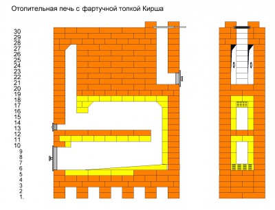

По просьбе Андруса 63 выставляю на обсуждение отопительную печь с топкой Кирша (не труба, конечно, но, думаю, имеет место быть и так)!
Док, это не "топка Кирша". Повнимательней нужно быть Андрусу.

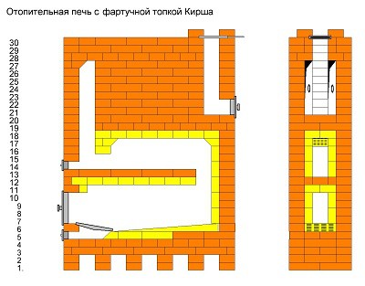

Хорошо, сделаем более приближенную к ней!
 Размер файла:  45.96 КБ

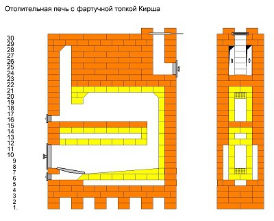

Ну или уж так.

Александр, ну нарисуйте лучше, а мы все посмотрим. Вот как - надо трубу что ли вставить? Важен же принцип!

А какой именно принцип вы тут увидели, и чем он хорош для бытовой теплоёмкой печи из кирпича?

Еще раз повторюсь, Александр Владиславович, - такой схемой её видит Андрус. А принцип самый простой - ПДА. Низ - камера сгорания, средний ярус - камера дожига( причем её можно сделать тоже с дверкой и увеличить выходное отверстие, отодвинув подвертку чуть вглубь печи), верхний ярус - колпак!

СообщениеДобавлено: Вс 31 Январь 2016, 16:47 Ответить с цитатойВернуться к началу
ну не знаю...по моему для хорошего сгорания дров чего то не хватает...т.е. работать то будет, но максимума температуры не достичь....Нет места, тесновато. Sad

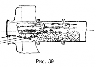

Ну как причем - длинная фартучная топка, подбираются дверки по сечению короба (трубы). Оно может и Маниловщина, но особых отличий от обычных печей, выкладываемых местным печниками, я не увидел. Просто вместо вертикальных каналов, тут применяется горизонтальная камера дожига и верхний колпак. Тут бы и вы и ВлаГри с расчетами этих каналов могли бы помочь. Ведь печь проста в изготовлении и хорошо может вписываться как межперегородочное устройство. Размеры печи - пока достаточно абстрактны. С учетом выводов Кирша по сжиганию топлива, вполне имеет право на существование.

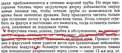

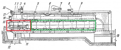

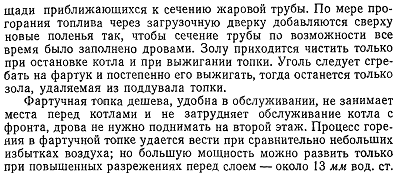

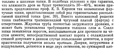

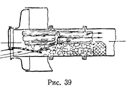

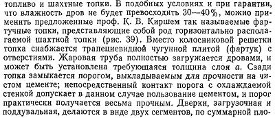

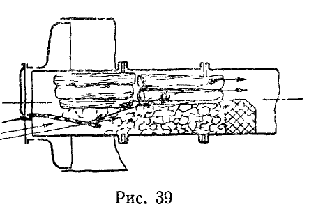

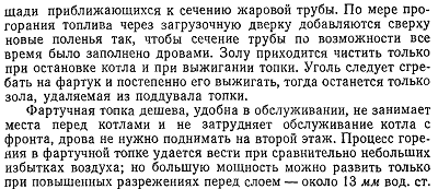

Ну, так мыслил Кирш!
Что за "подобные условия". А вот -
Кроме того, в существующих котельных с жаротрубными котлами расстояние от фронта котлов до противоположной стены здания может оказаться недостаточным при переходе на дровяное топливо и шахтные топки.
Smile
Кроме того, почему не пугает незатейливая циферка 13 мм вод.ст.? Это около 130Па. А это не много не мало а порядка 30м. дымовой трубы при нормальной температуре выхлопа(ну или дымосос и.т.д.).
Вот жаротрубный котел, с угольной топкой. Красным выделена топка, зеленым рабочее пространство(собственно основная жаровая труба). Кирш предложил, при переходе на дровяное топливо(как более дешевое) применять его фартучную топку в замен угольной.(в этой топке можно сжигать и торф что еще более дешево)
Жаротрубный котел
 Размер файла:  116.9 КБ
 Просмотров:  720 раз(а)
vladgri
Сообщения: 1857
Регион: г.Павлодар
СообщениеДобавлено: Вс 31 Январь 2016, 17:42 Ответить с цитатойВернуться к началу
Да не делал Кирш никаких выводов. Нужно было спасать людей и он как мог трудился.

Хотя бы в этом плане. Все остальное, как и в любой отопительной печи! Я, лично, не вижу здесь каких-то особых подводных камней.
А какой это план? Как его применить в домашних условиях, если обычные бункерные котлы сейчас умещаются в миникотельных? Чем горизонтальный бункер лучше вертикального в данном случае?
Ну хотя бы в том плане, что в печь можно закладывать длинные дрова (а с этим условием от заказчиков встречаешься достаточно часто), которые благодаря поднимающемуся поду, будут выгорать постепенно, и тем, что нет зоны, где эти дрова не прогорали бы!
А зачем для этого делать бункерную топку, можно обойтись обычной удлиненной.
В этой же схеме убрать перекрытие топки. Получится обычна колосниковая топка с возможностью загрузки длинных дров. И она будет гораздо эффективней чем предложенная. Smile
ЗЫ. Посмотри еще раз на картинку которую я дал. Зеленая область это то место где сгорают пиролизные газы. И посмотри на свою, есть ли там возможность им догореть.
