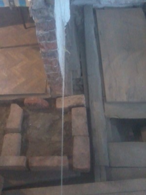

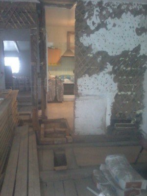

Здравствуйте мастера!Нужна помощь в постройке печи.Отапливаемая площадь 27м,Высота потолка 230см.Две смежных комнаты зал и кухня.Сумарные теплопотери 3,27Квт.Печь нужна как резервная,не постоянной топки.Поменял квартиру на свой дом.Делаю ремонт.Старую печь сломал,новую буду делать сам.Думаю может не с первого раза,но получиться.С руками нормально.)И вот самое плохое-Печь больше чем 2,5 на 2,5 кирпича не войдет.По габаритам.т.к. много задумок по планировке.Хочу максимально возможную топку со стороны зала со стеклом.Место будущей печи выделил кирпичем на месте сломаной .Видел проекты 2,5 на 3,но мне бы на пол кирпича меньше.Буду ждать ваших советов и предложений.
Вид на торец смежной стены
Вид на будущую печь со стороны зала

придется таки потесниться и увеличить размер, и тем более с большой топкой. Кпримеру 27 квадратов можно запросто отпить одной печью, соответствующую размерам Sad
