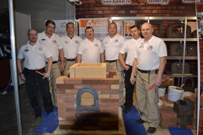

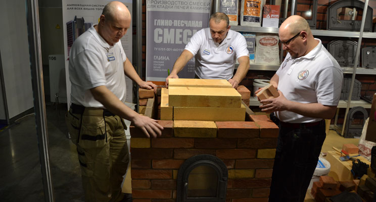

СообщениеДобавлено: Вс 27 Март 2016, 08:57 Ответить с цитатойВернуться к началу
работаем ...
 Размер файла:  283.99 КБ
 Просмотров:  1345 раз(а)
 Размер файла:  284.2 КБ
 Просмотров:  1247 раз(а)

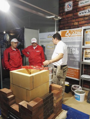

СообщениеДобавлено: Вс 27 Март 2016, 13:42 Ответить с цитатойВернуться к началу
Строительство печи на стенде группы компаний «МДС»
На стенде Группы компаний «МДС» (А-19) в течение всей дней работы выставки проходило яркое шоу печников, интересное всем присутствующим — как профессионалам печного и каминного дела, так и частным посетителям.
Старая добрая кирпичная печь не сдает своих позиций под натиском современных технологий, пользуется колоссальной популярностью у частных домовладельцев. Именно поэтому мастера из товарищества «Правильные печи» под руководством Евгения Колчина построили печь в традиционном русском стиле с использованием огнеупорных плит ША-94, кирпича ручного формования «Донские Зори», латвийского кирпича «Лоде» и польского чугунного литья «Халмат». Кирпичные печи имеют такие важнейшие характеристики, как тяга, мощность, КПД, вид используемого топлива, вид кладки. Обо всех этих вопросах, а особенно о безопасности строительства и эксплуатации печи, мастера печного дела ежедневно рассказывали в процессе кладки.
Традиционные русские печи из кирпича действительно пользуются большой популярностью, и, хотя профессионалы и не рекомендуют этого делать по соображениям безопасности, но при желании их можно сделать самостоятельно. Для того, чтобы облегчить работу, существуют чертежи печей из кирпича. Следуя указаниям и рекомендациям по порядовке отопительной печи из кирпича, можно построить такие конструкции, как возводили мастера на стенде. Поэтому в течение всей выставки проводились консультации по печному делу для всех желающих. На стенде Группы компаний «МДС» можно было сразу же подобрать все материалы для строительства печи — чугунное литье, шамотный кирпич, облицовочный кирпич, глины и смеси.
Группа компаний «МДС» работает в области поставок кирпича и других стройматериалов с 1992 года, является членом Ассоциации Независимых Продавцов Строительной Керамики и предлагает более 1000 видов кирпича из России, Украины, Прибалтики и других стран Европы. В спектре предложений фирмы есть широкий перечень материалов для печей и каминов, включая высококачественные изделия из чугуна польской фирмы «HALMAT». Среди предлагаемых крупноформатных керамических блоков (теплой керамики) есть уникальные по теплоэффективности предложения, такие как блоки «СуперТермо» из Самары и шлифованные блоки с наполнителем из Германии.
http://www.houses.ru/news/4824/
 Размер файла:  67.82 КБ
 Просмотров:  1213 раз(а)

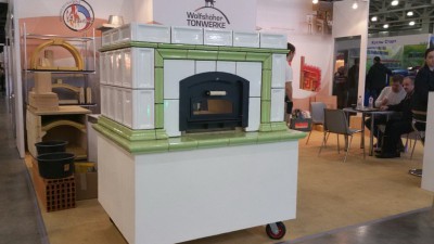

СообщениеДобавлено: Вс 27 Март 2016, 16:00 Ответить с цитатойВернуться к началу
завершение хлебо-пекарной печи в кафеле на шамотном камне от
Вольфсхойер
 Размер файла:  197.9 КБ
 Просмотров:  1262 раз(а)

СообщениеДобавлено: Пт 1 Апрель 2016, 19:30 Ответить с цитатойВернуться к началу
Вот и настал этот долгожданный день-когда ведущие мастера печного ремесла со всех уголков Великой России снова могли пообщаться друг с другом при личной встрече !
С 24 по 27 марта 2016 года выставочный центр Крокус-Экспо снова распахнул свои широкие двери и предоставил просторный зал для участников выставки "Салон Каминов", где выставили свои изделия многие фирмы, продвигающие их на Российский рынок. В отличии от прошлогодней выставки, состав участников заметно уменьшился, но ассортимент каминно-печных приборов и топок, как Российского так и зарубежного изготовления, стал боле разнообразным и предлагать их стали по более низкой цене. Но меня, как ремесленника, владеющего искусством возведения печей различного назначения из кирпича, привлекли только два стенда, где в реальной боевой обстановке, мастера этого направления выкладывали две разные печи !
На одном из них-показывали свое мастерство профессионалы печестроения, работающие под вывеской Некоммерческого Партнерства "Альянс. Печных дел Мастера". В течении трех дней я внимательно наблюдал за манерой их работы, особенности использования уровней, владения мастерком и шпателем и естественно техникой и способами использования и нанесения растворных смесей на элементы кладки. Но я был слегка разочарован, что при проверке вертикали углов, не используется ОТВЕС, как САМОЕ НАДЕЖНОЕ и проверенное средство, незаслуженно забытое на современном этапе. С высоты своего возраста и стажа в этой профессии смело могу сказать: под знаменем этого Альянса собраны и творят действительно Мастера Печного Ремесла. Это было видно по почерку их работы и отточенности движений. Я удивлен и одновременно снимаю шляпу в знак уважения к Евгению Колчину, какие он использовал тайны и механизмы Дипломатии, что бы объединить в один дружный коллектив самобытных и гордых мастеров, владеющих секретами профессии, которые не терпят и не приучены к подчинению.
Я, лично, считаю его Гуру нашего печного ремесла, которому пока нет равных на видимом небосклоне, как в знании физики горения и печных технологий, так и в слишком запутанных законах юридического сопровождения.
Несомненно-большой плюс-что в условиях ограниченной выставочной площадки было продемонстрировано поэтапное возведение реальной печи в натуральную величину. Этот процесс привлекал десятки любопытных. Только таким образом привлекаются и умножаются ряды будущих потенциальных заказчиков !
Второй стенд, который привлек мое внимание, находился под вывеской "ВОЛЬФСХОЙЕР." На площадке которого так-же, последовательно, возводили хлебо-пекарную печь в натуральную величину. Особенность сборки этой конструкции состояла в том, что ЯДРО СИЛЫ ее - горнило, монтировалось из готовых элементов полу-циркульного свода, состоящего из двух противоположных полуарок, в замковой точке которых вставка, которая имеет разные размеры, что позволяет увеличивать ширину горнила. Продуманное соединение элементов паз-гребень, с шагом смонтированного звена в 30 см, позволяет регулировать длину тоннеля до проектируемой величины. Данный узел Силы с успехом можно применять и в кирпичных сооружениях, что несомненно избавит от трудоемкой работы по возведению свода и даст заметную экономию по времени. Естественно мне понравились фасонные камни для топок и плиты ХУРДИС, и я уже думаю, в каких будущих изделиях применить их на практике.
Особенно я бы хотел отметить Быстрову Елену Сергеевну. Являясь полномочным представителем этой известной фирмы, она уже несколько лет рекламирует ее продукцию на этих выставках. Естественно, она технически очень подкована и в совершенстве знает нюансы этого печного направления. Слушая ее консультации я поражаюсь культуре речи, где отсутствуют слова паразиты и сорняки дворовых выражений. Талант Оратора, фото-модельная внешность, умение подбирать модные, современные одежды - эти Достоинства, собранные в одной личности, образуют гремучую смесь Очарования. Так что она с достоинством представляет интересы фирмы ВОЛЬФСХОЙЕР, которая-благодаря ее целенаправленной Энергии, постепенно начинает внедрять свои изделия и технологии на перспективный и необъятный рынок Великой России. В силу целого ряда причин на выставке не смогла принять участие Гильдия Печников Москвы, я естественно сожалею об этом. Но это не мешает мне от всей души поздравить названные фирмы, которые я отношу к лидерам нашего Печного Братства с явным успехом на этой запоминающейся выставке!
Это личное субъективное мнение.

СообщениеДобавлено: Пт 8 Апрель 2016, 08:56 Ответить с цитатойВернуться к началу
Во первых,
европейский шамот достаточно "мягкий" и легко обрабатывается кирочкой. Для его колки применяют простые устройства для колки, а отверстие в гильзе стандартного канала легко вырубить, не прибегая к электроинструменту
второе,
плиты лучше резать на станке, если необходимо, но чаще типоразмер можно подобрать заводского изготовления. У одного только ВТ их около 5 000 наименований для строительства бытовой печи
третье,
установка хлебной печи в большей степени занимало по времени - крепление кафельной самонесущей стенки. Внутренняя камера ставится за 30 минут вместе со сводом. Всю конструкцию можно собрать, с подключением в трубу, за три дня... под ключ.
четвертое,
отвес в печестроение применяют очень редко, в основном все работают на лазерных приборах для отбивки горизонт-вертикаль, а так же в разметку от пола в потолок (пятая точка). Да и кирпич укладывать с помощью уровня гораздо удобней, чем с отвесом, но ... требует навыка.
Сообщения: 6499
СообщениеДобавлено: Пт 8 Апрель 2016, 09:49 Ответить с цитатойВернуться к началу
Во первых....
Спасибо за разъяснения. Стало яснее.
Интересно, а "бытовой" удар поленом он выдерживает?
типоразмер... около 5 000 наименований...
Понятно. Это уже иной уровень культуры производства.
А в РФ Вы планируете создать подобное производство "фигурного" печного кирпича?
Не совсем понятно, о какой "самонесущей" стенке идет речь.
И почему она трудоемка.
отвес в печестроении применяют очень редко
Ну хотя бы на выставке можно?
Чтобы даже Решенин увидел, что угол идет строго вертикально... :D
СообщениеДобавлено: Пт 8 Апрель 2016, 10:12 Ответить с цитатойВернуться к началу
Рубка стенок канала производится металлическим инструментом, поэтому удар поленом, хотя это бытовая печь, а не паровоз, все одно выдерживает с запасом ...
Создание производства фигурного кирпича не представляет трудностей - плати авансом и будет любой.
Только, менять форму кирпича, без изменения качественной составляющей (состав массы), это бессмысленное занятие, которым мы постоянно занимаемся на ВАЗовском заводе.
Без проведения испытаний это может оказаться выброшенными средствами, кто пойдет на такие риски (?) Печники явно нет (!)
Посмотрим историю компании Плитонит, немецкой "дочки", по производству смесей. Возможен подобный тандем любого производителя шамота с любой компанией из ЕС. Было бы желание.
Но, для этого мы должны обозначить качественные характеристики материала, что уже сделано через ТРОЛ, и создать спрос на продукт.
Спрос рождается, как поставщиком услуг, так и понятием потребителя в правильности выбора материала для пожароопасного объекта в доме.
Пока этого не будет, ни один производитель шамота не будет смотреть в сторону бытового печестроения. Для БКО это доля менее 0.1% их оборота. Из за чего напрягаться?
Им проще сделать кирпич любой формы за отдельную плату, а там девайте его куда хотите. Изготавливать что либо на свой риск никто из производителей не будет.
Теперь об установке кафеля.
Самонесущая конструкция оправдывает свое название. Она не привязана к конструкции внутренней части, а стоит самостоятельно.
Это один из видов установки кафеля, в отличие от привычной оклейки печи плиткой.
Лазерные уровни на выставке не применялись, поскольку задачи разметки и привязки к балкам потолка не стояло. Извините, приезжайте на мастер класс и там все увидите.

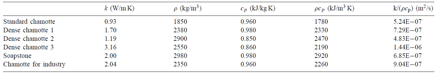

СообщениеДобавлено: Пт 8 Апрель 2016, 10:46 Ответить с цитатойВернуться к началу
К сожалению, ТРОЛ не очень-то разъясняет, чем так хорош "тот самый немецкий шамот".
:D Который вовсе и не шамот...
Я бы, к примеру, повысил бы теплопроводность. А теплоемкость понизил бы. :D
Ну и во всяком случае, устранил бы противоречия. А то директор Завода (на семинаре в переводе Быстровой) говорит, что при испытаниях TWT образец нагревают до 900град (как в российском и международном стандарте). А на сайте Завода говорят, что нагревают до 600град...
Ну зачем мне мастер-класс? Мне же нужна лишь информация...
Я совместно с Решениным и Ляховым призываю печников смелее выходить "в массы" в части пропаганды.
Ведь этот форум - это постоянно действующая печная выставка, доступная всем "днем и ночью".
А Вы мне предлагаете поучаствовать в неком междусобойчике. :D
Конечно, Решенина легко "охмурить" в интимной беседе.
Но "охмурить" (убедить, то есть) массы в публичной беседе - это совсем иное... :D
И, кстати, убеждать Вы умеете. Я знаю...

СообщениеДобавлено: Пт 8 Апрель 2016, 11:17 Ответить с цитатойВернуться к началу
выбирайте любой ... из европейского Sad

и что ?
спекается хорошо, уже 2 года работает в электропечах в качестве подставок под плиты
а зачем это в бытовых печах?
