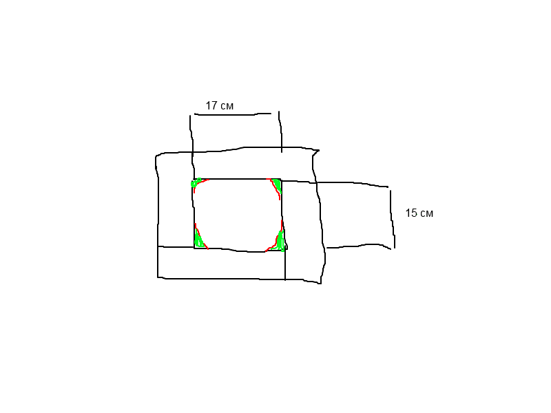

Доброго времени.
Имеется кирпичный оголовок дымохода деревенского дома. В него планируется вставка трубы оцинковки 170 мм (вставляемая часть будет подрезана на "лепестки" для нормального входа, выход (наружка) цельный) для последующей установки дефлектора ЦАГИ на неё.
Вопрос установки дефл. поднялся после нескольких дней в году, когда было низкое давление (влажно) и порывистый ветер. Задувало внутрь знатно, дымом подышал.
Вопрос в том, как и чем заизолировать пространство (обозначено зеленым) между оголовком и оцинк. трубой. С учётом всех воздействий (дым изнутри, погода снаружы) на потенциальный изолятор.

внутри негорючим теплоизоляционным материалом, снаружи - металлической юбкой.

Что конкретно можно использовать в качестве негорючего теплоизол., доступного в деревне?
Вместо металл. юбки стеклоизол или похожий материал пойдет?

...речным песком засыпать...
СообщениеДобавлено: Вт 16 Февраль 2016, 08:55 Ответить с цитатойВернуться к началу
сверху забетонировать ... в углы поставить глиняные распорки
Делать буду на днях, температура колеблется от +2 до -3, работать с раствором скорее всего не получится.
СообщениеДобавлено: Вт 16 Февраль 2016, 09:17 Ответить с цитатойВернуться к началу
с раствором можно работать до минус 10*С ... без добавок

В таком случае, может лучше на оголовок поставить кусок (полметра) асбестовой трубы (15 внутр. 17 см наруж.), и обработать цементом? Выбор между "вставить оцинковку", но смущает сопротивление лепестков и зазоры оголовка-трубы, и "поставить на оголовок асбест", тогда сопротивления дыму не будет, но боюсь что при сильных ветрах её просто сдует, даже если обложить раствором (трескается со временем).
