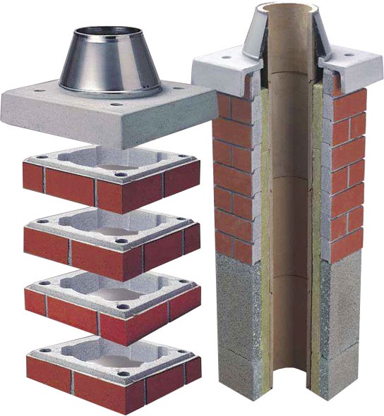

Во круг места стойки делаете палатку из полиэтилена, внутри тепловую пушку и строите трубу. Еще видел как клеенные стыки у керамической трубы греют феном в лютые морозы
На фото импортные модульные дымоходы с декорацией под кирпич ( собираются на клей, без раствора)
Фото с http://kamih.ru
