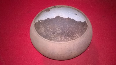

Всем привет. На даче откопал несколько стареньких горшочков. Состояние на фото. Может кто сталкивался с восстановлением, есть ли варианты? Выкидывать жалко. Забора нет, вешать пока некуда Smile

У всякой печной посуды (помещаемой в горнило на под) износу интенсивному подвергается дно - стачивается о кирпичи.
Раритетный чугун весь тонкостенный. Как посуда, так и притворы-вьюшки-задвижки...
По чугуну изнутри - на дрель абразивные шарошки, а снаружи - лепестковый круг №36, но уж больно трудоёмкое дело... Sad

А что за эмаль раньше использовали не в курсе?

СообщениеДобавлено: Чт 18 Февраль 2016, 15:38 Ответить с цитатойВернуться к началу
В пескоструй отдай и всё будет блестеть.

Да обычную смесь... для обжиговых - иных то не бывало.

СообщениеДобавлено: Чт 18 Февраль 2016, 19:08 Ответить с цитатойВернуться к началу
Дрелью не очистишь, и в лицо ве будет лететь когда внутри чистить будешь. Щедящий вариант щавелевая кислота, не щедяций но быстрый уксусная, но если переборщить будет друшлак.

СообщениеДобавлено: Пт 19 Февраль 2016, 19:28 Ответить с цитатойВернуться к началу
Про пескоструй думал, но на крайняк уже. Surprised
