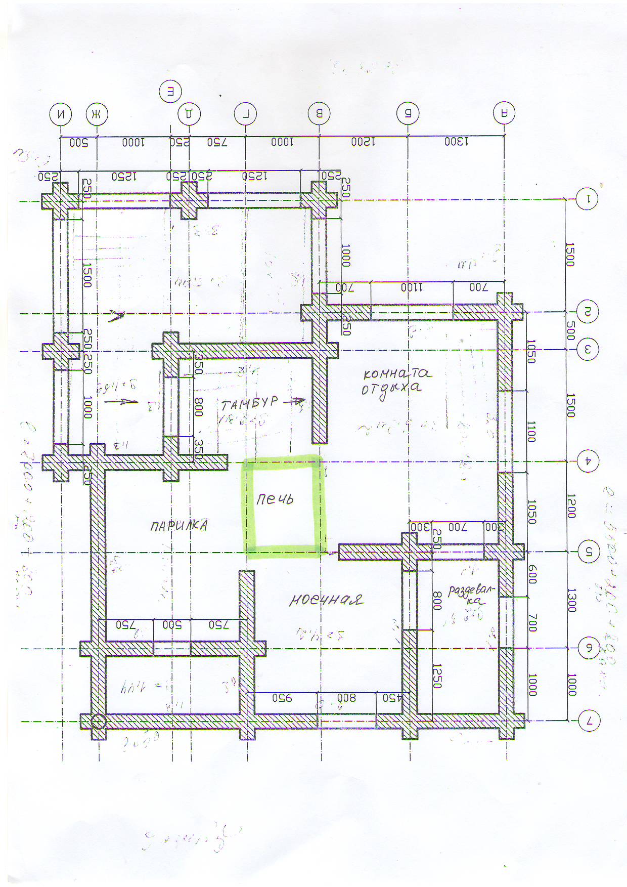

Добрый день!
Полтора года назад построил баню из оцилиндрованного бревна,
теперь настало время постройки печи, поэтому хочу обратиться за помощью
к уважаемому сообществу. Т.к. нормальных специалистов у нас найти пока не представляется возможным.
Вообщем есть понимание, что нужна каменная банная печь, вот только какую выбрать мне не понятно.
Основные пожелания:
1. Печь должна прогревать баню зимой, но летом не должно быть в бане слишком жарко.
2. Отдаем предпочтение классической русской бане
3. Топиться печь должна с тамбура
Поиски нормального печника в нашем регионе пока не увенчались успехом, поэтому начинаю подумывать, а не попробовать ли сложить печь своими силами, буду очень благодарен если посоветуете какую выбрать печь
 Размер файла:  300.69 КБ
 Просмотров:  1349 раз(а)
СообщениеДобавлено: Чт 4 Июль 2013, 09:31 Ответить с цитатойВернуться к началу
Можно увидеть план бани, как есть, без вашей привязки печи?
Dutov
Зарегистрирован: Чт 4 Июль 2013, 07:23
Сообщения: 5
Регион: Чита
СообщениеДобавлено: Чт 4 Июль 2013, 09:42 Ответить с цитатойВернуться к началу
То что, я обозначил печью это примерное планируемое расположение печи, фундамент под нее уже готов, и залит вместе с основным фундаментом, сегодня постараюсь зафотать и выложить фотки того что там сейчас есть

Для большей наглядности прикрепляю фото, пространство для установки печи получилось приличное, примерно 1.2х1.2 м. Но делать слишком большую печь не хотелось бы, планировал оставшиеся проемы между печью и деревянной стеной заложить кирпичем. Для нагрева воды установить в печь регистр, бак отдельно установить в моечной.
У кого какие будут предложения? Хотелось бы в течении недели принять решение по печи.

Мне такое расположение печи, да и планировка бани в целом не нравится. Печь в данном случае больше выполняет роль отопительной, а не банной для создания и поддержания температурно влажностного режима в парной.
Сама парная как то заумно загнана в угол, а должно быть из нее кратчайшее расстояние на выход, как и из самого помещения.
В общем - намудрили.

Видимо вам нужен волшебник, а в вашем регионе их нет...
Полностью согласен с Е.В. Колчиным
ИМХО
Расположение печи по вашим задумкам создаст не выносимую температуру в КО , тамбуре и моечной, а вот в парной будет прохладно.

На самом деле кмк зимой в КО, моечной, тамбуре и особливо в раздевалке при протопе печи 4-5 часов и выстаивании 1 час будет невыносимо низкая температура ( представьте за бортом минус 30 стоит дней 5 , а на начало топки в бане где-то минус 5 ) - помещения неуспеют прогрется до комфорта , следовательно печь необходимо начинать протапливать за 2 дня до взмаха веником - естественно при условии что нет другого источника постоянного тепла.( есть ли это хорошо так использовать банную печь?). Вывод - желание получать удовольствие зимой от бани - складываем на указанном месте отопительную печь, а банную - на плане в нижнем левом углу , там где необозначенное помещение стену убираем закладываем фундамент 1м на 1 м , с топкой из моечной или лучше кмк с топкой в парной и сбудется желание - зимой при протопе отопительной общий комфорт в бане, температуру в парной создаст банная печь всей своей доброй поверхностью, а летом топи только банную - в остальных помещениях естественная нетронутая жаром печи летняя прохлада. ИМХО.

Shocked к.м.к., безграмотно задуманный и реализуемый проект... Вот уж размеры фундамента - так это точно - от "железки" Twisted Evil
Вам бы при составлении плана (заключения договора) за советами сюда... а так, как сейчас - разве только сломать существующий фундамент, да отливать новый увеличенный - под факельную каменку Sad с увеличенной теплоотдачей. Потребуется корректный расчет в составе проекта, т.б. с регистром ГВС...
Да у Вас ещё и 2-рой этаж, ненароком...

Понимаю, что в свое время сморозил глупость, т.к. надо было начинать с проекта печи, но сейчас имеем то что имеем.
Отапливать баню зимой планировалось изначально от общего котла установленного в котельной, даже теплотрассу уже пробросил, но так как дом еще только на стадии сруба, сложенного этой весной- проживать на участке ближайшие 1,5-2 года не получится, поэтому отопление от котла на эти 2 года не планируется, но оно будет 100%.
Поэтому если отойти от первоначального желания - зимой отапливать баню за счет печи задача выбора упростится?
Сейчас помещения раздевалки и помывочной есть мысль объединить, убрав проем.
Фундамент под печь в случае надобности думаю можно будет подлить
