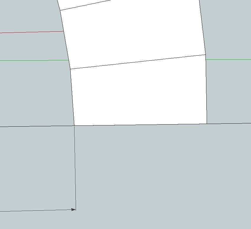

Сделал по Вашему методу расчет для полуциркульной арки с пролетом 1000 мм (шов = 0), получил результат: в2=62,8318530718, в1=50,6708492514
Нарисовал в скетче по полученному результату. На самом деле, вполне отличный расчет, всё равно, кирпич с такой высокой точностью никто не сможет отпилить.
_________________ Всё будет хорошо! =)

Потом сделал расчет арки в Аркусе с такими же параметрами и получил результат:
в2=62,8205512436, в1=50,6491688387
Нарисовал опять арку в скетче. Сошлось идеально.

Этот расчет нужен для размеров клиньев. Такая погрешность можно сказать равна минимуму. Все рассчитывается через тригонометрические формулы, а у них есть погрешность. С полуциркульной проще, можно и по углу просчитать, будет тем точнее чем больше чисел после запятой. Лучковую и трехрадиусную с заданной высотой без этих формул не просчитать. Либо методом подборки.
