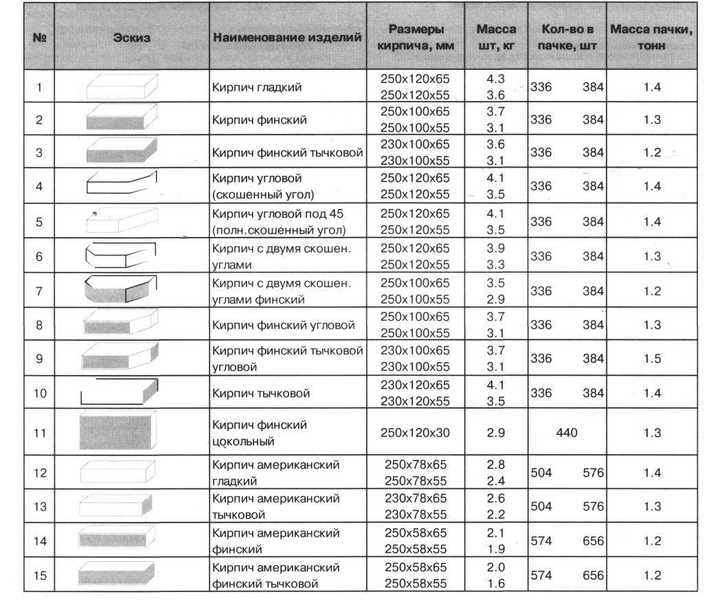

Думаю сделать печь со стеклянной дверцей и столкнулся с непониманием некоторых посадочных размеров. Когда топочная дверца 250х280 - тут все понятно и логично - ширина кратна кирпичу, а высота - 4 рядам. А откуда берутся такие размеры, как 290х325? 410х410? Должна же быть логика, ни "с потолка" ведь взяты такие размеры.
Я хочу выложить топку шамотным кирпичом на ребро - тоже не вписываюсь в размеры.
Т.о. откуда и зачем закладываются такие посадочные размеры?

Мне кажется, что эти нестандартные размеры, взяты, допустим от финов. А фины - далеко не дураки. Просто так и 1мм не сделают. Все-таки пока остаются загадкой эти размеры.
Анжей
Сообщения: 142
СообщениеДобавлено: Пт 18 Март 2016, 14:40 Ответить с цитатойВернуться к началу
Думаю, вы недалеки от истины.
Типоразмеры "ихнего" кирпича:
 Размер файла:  308.57 КБ
 Просмотров:  598 раз(а)

в мире есть и другие размеры кирпича. а вообще всё решается прямой клинчатой перемычкой, она как правило ниже и может делаться на любую ширину Sad
