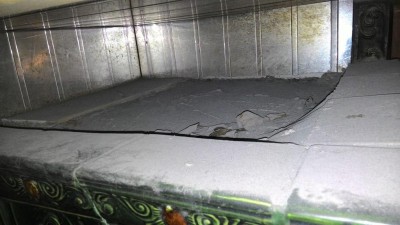

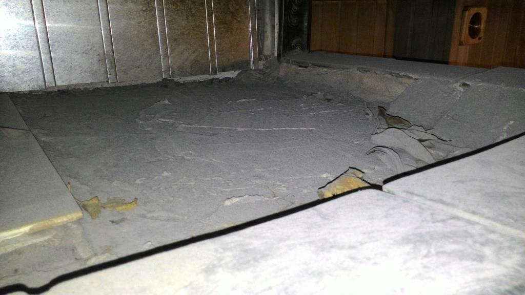

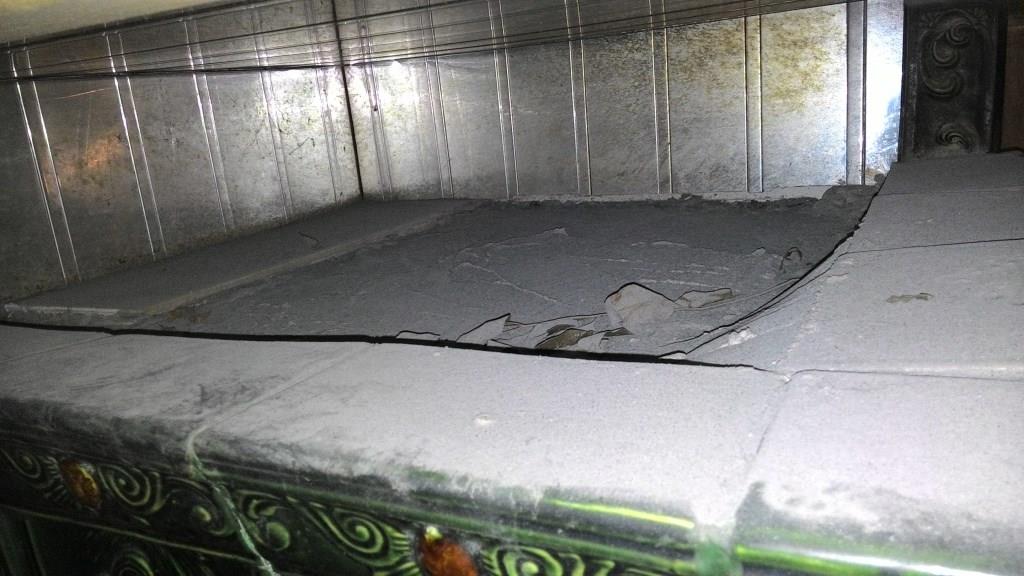

Добрый день. У знакомого сложена банная печь и одета в изразец ей больше 10 лет точно. Работает хорошо без проблем. Лишь изразец над топкой разшатался. Я его снял а он держался лишь на проволочке толщиной 1мм и заполнен был гпс. Так вот а если в смесь глино-песчаную добавить термо клей например терракот. Будет прочнее смесь на которую затем и приклееть на место изразец. И еще иногда идет поддымлевание в перекрышке печи там изразец выше чем печь, хозяин не хочет снимать изразцы чтобы провести ревизию перекрышки. Можно на верху печи сделать стяжку из цементно песчаного раствора. Сначала верх проложить базальтовой плитой в 2 см а затем сделать стяжку.
