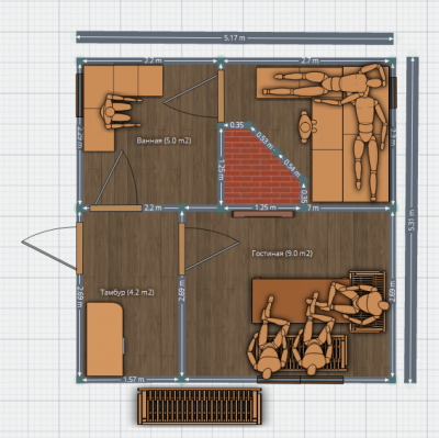

Здравствуйте, умельцы! Этим летом я наконец начну реализовывать свою давнюю мечту - строить баню. В разных "саунах" с электрическими и металлическими печками я "парился" уйму раз. Но для себя хочу срубить с кирпичной и закрытой каменкой, поиграть в легкий пар и прочие прелести.
Есть пока грубая план-схема и эскиз внешнего вида.
Очень прошу вас высказаться по таким темам:
1. Посоветуйте схему печки по моим параметрам (в КО - топка, в парной - дверь для закрытой каменки).
2. Как правильнее устроить подогрев горячей воды ч/з печь, чтоб в мойке не парило.
3. Есть ли на примете хороший печник в Новосибирске?
4. Общие советы по планировке.
Параметры стройки: фундамент в планах МЗ лента; лес (32 см) уже год в штабеле сохнет; рубка в чашу; класть на мох; пол проливной с стяжкой под углом с одним сливом и утеплением керамзитом.
Моя основная концепция: максимум практичности с разумными затратами, основываясь на опыте предков и современных разработках.
Буду вам крайне признателен!
П.С.: прошу не пугаться расположением тел в парной. Я их так раскидал, чтоб размеры прикинуть. Smile

Для начала нужно знать печь периодического или постоянного действия. Нагрев воды можно предусмотреть как от тепло обменника,так и установкой бака в печь,все зависит от конструкции печи.Планировка нормальная.
Планировка неудачная.
Стенку тамбура нужно сдвинуть влево,чтобы дверь из моечной была в КО минуя тамбур. Дверь в КО из тамбура перенести в другое место или дверь в тамбуре чтобы они не были напротив друг друга. Двери желательно делать,чтобы они все открывались на выход из парной от себя,а не на себя.
если я правильно понял теорию, то печь постоянного действия не позволяет качественно прогреть камни и легкого пара не получиться. Поэтому остается только периодичка. Поправьте если где путаюсь. Грустновато конечно не наблюдать через окошко горящих дров, сидя в КО. Но тут как говориться не до эстетики.
Прошу пояснить:
1. Я хотел сделать КО сухой. Чтоб выбежал из парилку на улицу, окотил себя ведром воды или в снег, а потом, обтеревшись, сухой в КО заходил. Может что не учитываю. Что даст перенос двери? Это ж 4(!) двери нужно будет открыть, чтоб из парной на улицу попасть.
2. Почему плохо напротив друг друга делать дверь в КО и тамбуре? сквозняк? Так просто проходить проще, без заворотов. Я вообще думал не делать стенку между тамбуром и КО... до сих пор думаю об этом.
3. Насчет дверей вы правы. Может тогда мне сдвинуть входную дверь на Юг, и дверь в мойку можно открывать в тамбур.
Какие еще советы будут? Очень жду.
И главный советы от этого форума жду по печке. Есть ли хорошие модели под мои размеры и площади?

Есть проект угловой пятистенной печи периодического действия . Печника рекомендую Кузнецова Александра- думаю справится с готовым проектом. Пишите в личку.Планировка удачная и эргономичная.
СообщениеДобавлено: Пт 1 Апрель 2016, 09:28 Ответить с цитатойВернуться к началу
в бане все двери наружу должны открываться.
