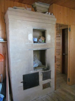

Хочу облицевать давно работающую печь – мазанку обычной недорогой (но жаростойкой) глазурованной кафельной плиткой. Чтобы внешне печка выглядела как изразцовая. Клинтерную плитку принципиально отвергаю, вид не нравится. Приблизительный размер печи (передняя и задняя части до плоского верха) 190 см высота на 116 см. ширина. Боковина = 55 см. Высота трубы, которая упирается в потолок первого этажа 30 см.
Дача в поселке Новый Снопок Орехово-Зуевского района.
Хотелось бы приблизительно оценить стоимость работ. Жду предложения.

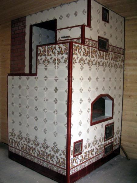

Образец, что хочу получить. Конкретно именно эту плитку я видела в магазине.
 Размер файла:  45.68 КБ
 Просмотров:  986 раз(а)

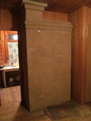

Задняя часть печи выходит в комнату. Абсолютно не нагревается
 Размер файла:  47.08 КБ
 Просмотров:  889 раз(а)
Фасад печи выходит на кухню
 Размер файла:  50.36 КБ
 Просмотров:  902 раз(а)

Гиблая идея- дешевле построить новую печь из хорошего кирпича с расшивкой. Ни какой уважающий себя мастер -не возьмётся. Работа не благодарная и дороже постройки новой печи. И облицовка кафельной плиткой уместна лишь для домов с ПМЖ (постоянным местом жительства)-и то для провереных и отработанных до мелочей конструкций печей.

Внешне???? Прочтите комент к второй фото. Хотя возможно вам видней.

Та, как дача, то навешивать на печь плитку я бы не советовал, время нагрева по приезду увеличиться. По фото можно сказать лишь то, что для печи с духовкой, мало чисток а садятся они основательно. Найдите местного печеклада, чтоб за пару пузырей почистил Вам печь, потом покрасте, и будет вам счастье

не видать по фото что в кладке есть трещины,или следов перетопа тоже не видно .пригласите простого плиточника . то вам все сделает . за за консультацией обращайтесь .всего хорошего

Я в курсе, что нужно сдирать старую обмазку, класть сетку, использовать специальный клей и плитку. Кстати, плитка на фото-образце – специальная: на сайте испанского производителя она рекомендуется в т.ч. для каминов. И я точно знаю, что в России этой плиткой печки уже отделывали некоторые фирмы некоторым заказчикам. Короче, я ориентируюсь в проблеме, собрала необходимую информацию. А потому точно знаю – мой заказ на косметическую облицовку печи вполне выполним. Я даже знаю порядок цифр: какая в среднем на рынке существует калькуляция на работы по очистке штукатурки, укладки сетки и т.д. Поэтому меня так удивили ля-ля про то, что нужно ломать и строить заново, что требуются какие-то запредельно дорогие работы и т.д.
