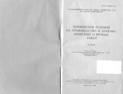

По интернету "гуляет" документ ТУ / ГКС 112-55, являющийся копией, с незначительными изменениями, соответствующего раздела СН 46-59 (не действующий)
В данном документе на сегодня около 10 пунктов расходятся с действующим законодательством.

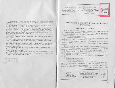

одна из страниц СН 46-59

В ТУ ГКС 112-55 примечание странным образом датировалось после 1975 года, когда в обозначение на год принятия ТУ стоит 55 год (см. вложение).
принадлежность данного ТУ к организации идентифицировать не удалось. Скорее всего это копия СН 46-59 с поправками неизвестного автора.
Оригинал примечания.
Примечание.
1. Применение пустотелого кирпича для кладки печей, очагов, дымоходов и дымовых труб запрещается.
2.Силикатный кирпич для кладки дымоходов и дымовых труб запрещается.
Относительно применения ГОСТ 8426-75. Дословно:
Настоящий стандарт распространяется на глиняный кирпич пластического прессования, изготовляемый из глин с добавками или без них и обожженный, предназначенный для кладки кирпичных и футеровки железобетонных промышленных дымовых труб при температуре нагрева кирпича не более 700 град.С.
Частично удалены некоторые примечания и сокращены статьи норм.

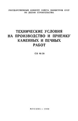

полный и оригинальный текст из документа в части строительства печей
с небольшими доработками и устранив частичное несоответствие действующим нормам, может служить основой для регистрации Свода Правил организации или частного предпринимателя

Введение СН 46-59 взамен ТУ 112-55
Интересная получается ситуация.
Один скопировал ТУ/ГКС 112-55 (Технические Условия/Государственный комитет по строительству) давно не существующей организации в библиотеке им.Ленина и вставил в свой альбом прорисованных печей от Госстроя. Другие, не думая о значимости документа, разместили его на своих сайтах, как регламент своей работы ))
Но, почему организации, проводящие обучение и сертификацию специалистов в области строительства используют этот документ (?)
* Русская Академия Ремесел, Гильдия печников при Московской палате ремесел, Гильдия банщиков и печников, НОУ Академия сертификации и повышения квалификации специалистов ...
Полагаю, если организация заявила о данном документе, так пусть она и отвечает по этому документу. Для чего его навязывать всем? Мне кажется это от не знаний основ стандартизации в стране.
Дошло до того, что суды стали принимать данный документ, как основополагающий в выполнение работ по печной кладке.
Расхлебывать будут все это печники по составленным экспертным заключениям экспертов с общестроительным уклоном. Наглядный пример этому суд по "красноярской" печи, где основным документом в экспертизу легло это ТУ с фразой: п.332 Печь считается выдержавшей испытание на пробные топки, если получены следующие показатели:- д) отсутствие трещин в кладке.
Теперь, не исключена вероятность, будут судиться по любой трещине в кладке. В "красноярской" печи было 0.5 мм ...

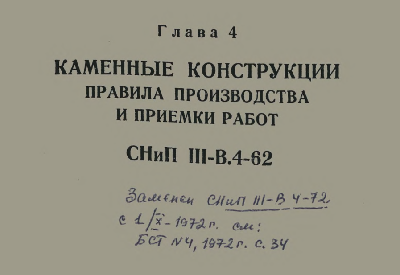

Каменные конструкции.
Правила производства и приемки работ.
СНиП III-В.4-72
*взамен СНиП III-В.4-62

Евгений Викторович, как я понимаю, согласно статье 14 (п.3) Федерального закона от 29.06.2015 N 162-ФЗ "О стандартизации в Российской Федерации», ТУ относятся к стандартам организации и разрабатываются организациями самостоятельно исходя из необходимости их применения, для обеспечения соответствующих целей (ст. 21 этого же закона).
Но вот почему ТУ легли в основу экспертизы - это вопрос. В заключении должно быть соответствующее обоснование этому.
Согласно определению термина – «технические условия - вид стандарта организации, утвержденный изготовителем продукции или исполнителем работы, услуги» (ст. 2 п. 15 закона от 29.06.2015 N 162-ФЗ).
Отсюда - если только исполнитель/печник где-то в документе (договоре) на свою услугу продекларировал о соответствии построенного им изделия требованиям ТУ. Тогда их применение в экспертизе может быть как-то обосновано.
