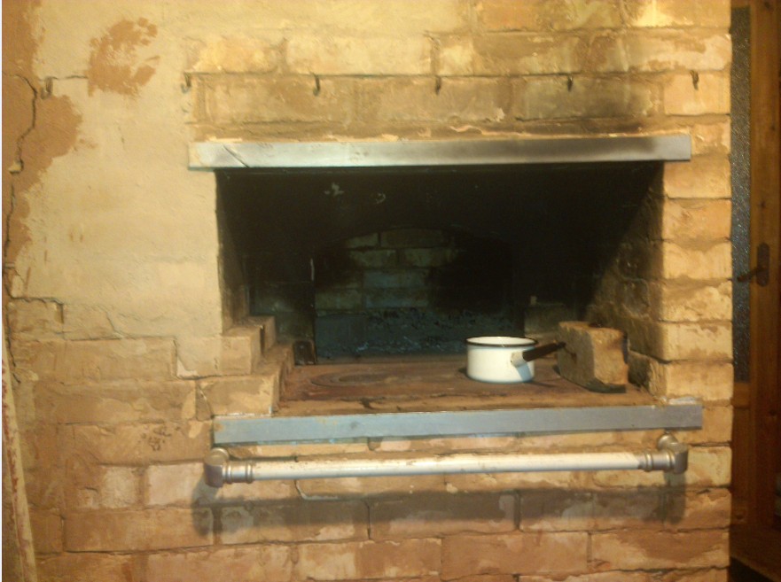

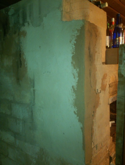

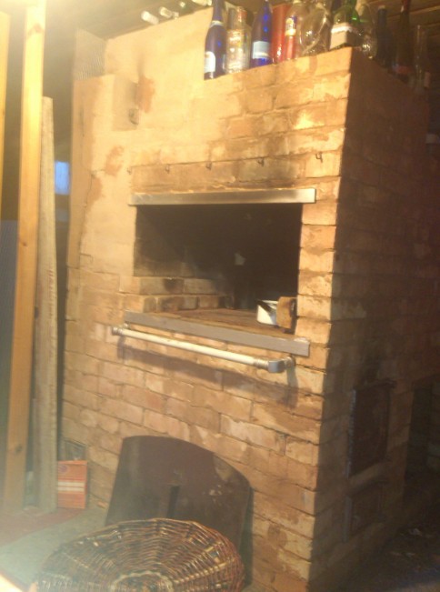

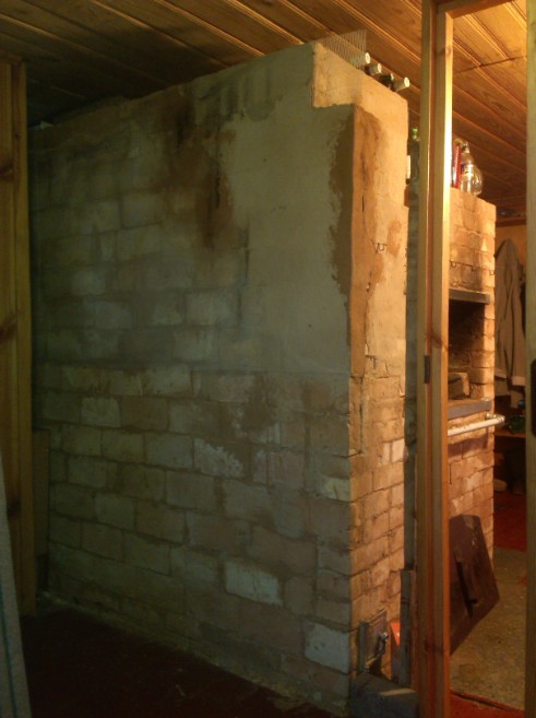

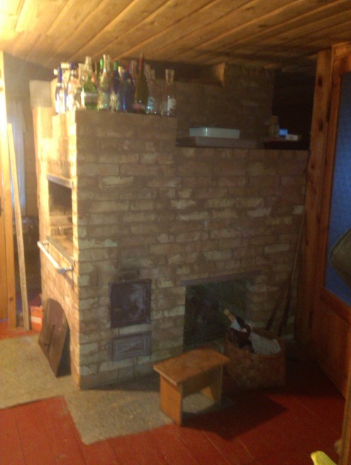

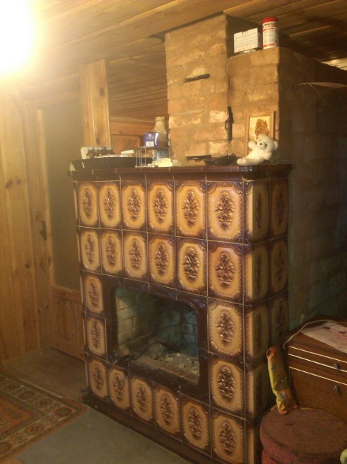

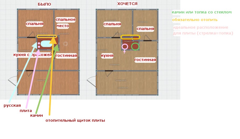

Доброго времени суток уважаемые.
В наличии имеется домик сруб 6х6х2,3м с пристроенной верандой. В нем прям посередине, расположена печь 1,3х2,1 русская с подтопком с плитой на две конфорки и возможностью топить как по летнему так и по зимнему, и завершает весь этот комбайн изразцовый камин.
Кирпич использовался столбцовского завода М-200. Печке уже 23 года.
Косяк первый: русскую печку вытопить оооочень тяжко и только наловчившись.
Лет пять назад на холодную ее по осени безбожно раскочегарили и так что расплавилась задвижка летнего хода (вытянуть ее не реально) и пошли трещины. С тех пор не помогла ни расшивка и замазывание при топке, ни попытка оштукатурить.
В топке сильно выкрошился кирпич, как и в камине.
В этом году пощла "свежая" трещина сверху поперек зимнего-летнего хода.
Фото данного "безобразия" приложу.
Теперь вопросы
"казнить" - разворотить всю печку и выстроить что-то новое?
Если да, то подскажите на что ориентироваться? Нужна минимум одна конфорка, место где можно печь и запекать (исключая духовой шкаф как в шведках) и камин (жуть как не хочу лишиться)
"помиловать" - разобрать частично и восстановить что есть. Подскажите что именно.
Так же буду благодарна если найдется тут печник, который готов взяться за эту работу. (Минская область, Дзержинский район)

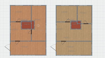

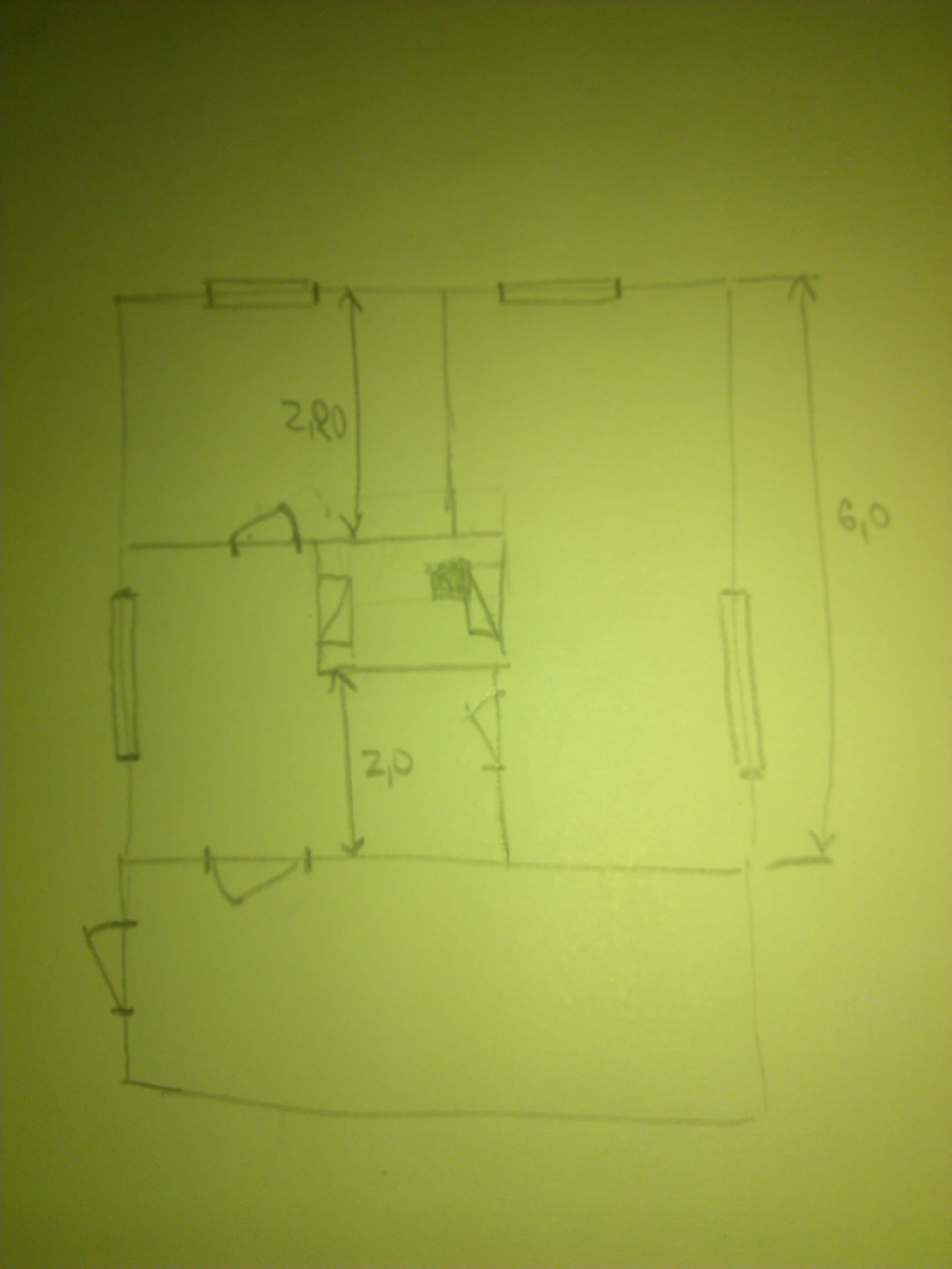

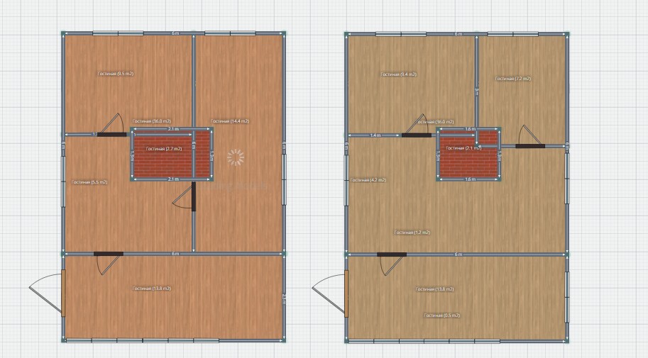

Еще фото и приблизительный план дома
Действительно безобразие -только под снос. Лечению не подлежит.

Итак 30 лет. Только новую печь и никогда ни за кем не исправляю косяки. Иначе все косяки на последнего кто занимался печью. Сделашь добро людям - получишь себе проблемы. А тут пытаются "развести" заказчика на ремонт да ещё обклеить дорогими изразцами. Сдыда и совести ни какой. Лучше уж жёсткая правда.

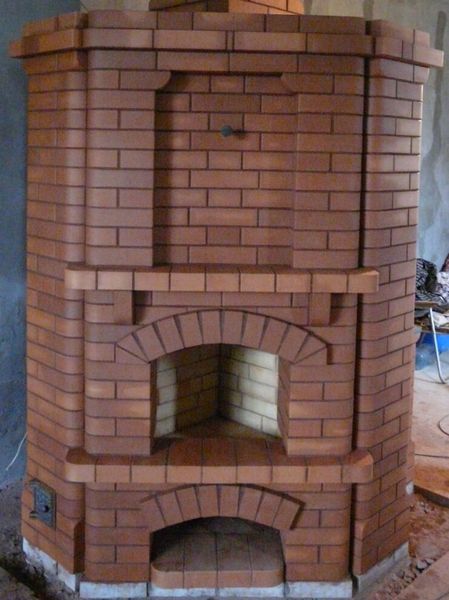

СообщениеДобавлено: Ср 20 Апрель 2016, 23:18 Ответить с цитатойВернуться к началу
Спасибо всем большое. Я только подтвердила свои мысли.
Теперь вопрос определиться с тем что строить. Пока из того что предложили местные мало что понравилось.
Из того что приглянулась по расположению ОВИК КК2 или КК3 так что бы слева была плита, а камин справа внизу, но там нет хлебной камеры = (
Подскажите хоть, что хотеть в размер 5 на 5 кирпичиков. Можно меньше.
Нравится вот эти 2.
Реально ли совместить и попасть в размер?
вот такой бы камин
 Размер файла:  45.23 КБ
 Просмотров:  654 раз(а)
и такую варочно-отопительную с ХК
 Размер файла:  360.5 КБ
 Просмотров:  784 раз(а)

Очень хорошо что прислушались к положительным мнениям. Теперь Вам ещё бы адекватного мастера найти в РБ.Многие заказчики из таких тем - не слушают и тупо ищут по дешевле. Типа конкуренция. У нас на постсоветском пространстве в печном деле - нет здоровой конкуренции. На 99,9% -не печники -а просто "шабашники"-возомнившие себя знатоками печного дела. Даже многие красиво оформляют внешний вид изделия - но на этом заканчивается их квалификация. И перед Вами задача найти мастера из этого 0,1%.
СообщениеДобавлено: Вс 24 Апрель 2016, 07:28 Ответить с цитатойВернуться к началу
Нравится вот эти 2.
1.ну, положим, размер у вас больше, по моему 5/6 кирпичей.
2.никто не видел ваших помещений, какую площадь требуется отопить.У вас два прибора причем открытый камин сам не греет, (вернее греет пока горит) а своим примыканием закрывает обогрев от печи.
3.Очевидно что камин должен быть таким чтоб его стенки грелись от печи,даже если его не топить
4.Или вообще отказаться от плиты и камина а сделать два в одном, т.е.печь по сути но благодоря большой топочной дверке с стеклом и всяким там полкам-карнизам , выглядела как камин.-каминопечь В ней может быть как отдельная духовка или хлебная камера, или сам топливник неплохо использовать как хлебная камера. Единственная засада-это дорогая дверка с стеклом.Но вы в сравнении с первоначальным вариантом экономите на кирпиче( размер 5/3,5 кирпичей), и на дровах, бо у вас всего один топливник. Каминопечь можно топить и с открытой дверкой, открыв прямую задвижку, стенки греться на будут, так...ради живого огня если приспичит Smile

Очень хорошо что прислушались к положительным мнениям. Теперь Вам ещё бы адекватного мастера найти в РБ.Многие заказчики из таких тем - не слушают и тупо ищут по дешевле. Типа конкуренция. У нас на постсоветском пространстве в печном деле - нет здоровой конкуренции. На 99,9% -не печники -а просто "шабашники"-возомнившие себя знатоками печного дела. Даже многие красиво оформляют внешний вид изделия - но на этом заканчивается их квалификация. И перед Вами задача найти мастера из этого 0,1%.[/quote]
Чем звать непойми кого или дождусь правильного Печника или уж лучше тогда разберусь во всем (от а до я) да за отпуск сама попробую, но это крайний случай. С кирпичом дело имела (помпейка, тандыр, на этот год план - комплекс:барбекю + казан)
Поэтому и появляется вопрос чего хотеть? На него так никто не ответил и не подсказал.
Пока из того что вижу это
а) угловая отопительная с большим стеклом с ХК и плита пристроенная к ней
б) или РТИК с не симметричным угловым камином.
Помогите советами.

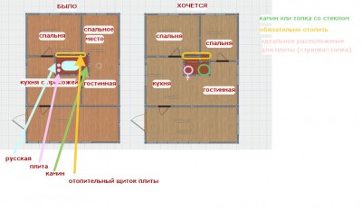

1) размер фундамента 130х210 это 5 на 8.
2) в приложении план как есть и план что хотелось бы получить после переделки. Максимально уложиться в 5х6 кирпичей (если есть возможность - 5х5) Дом (деревянный сруб) 6х6. Высота потолка: 2,30. Местоположение: РБ Минская область, Дзержинский район. Сезон использования: март-ноябрь
3) так как в помещении где расположен камин много еще излучающих поверхностей, надеюсь что хватит и без того что он займет.
4) от камина в пользу большой топки со стеклом готова отказаться (есть проекты и с ХК), а вот от хотя бы одной конфорки - нет. (С марта по ноябрь там проживает бабушка, гонять ее на веранду к плите я не хочу, с электричеством там тоже плохо)
Предложенный вариант не плох, но не вписывается в заданные параметры, если бы только камин и духовка, стал бы как влитой.

СообщениеДобавлено: Пн 25 Апрель 2016, 06:09 Ответить с цитатойВернуться к началу
чет так и не понял чего так заступорило на "угловатости"? Угловая конструкция сложна в изготовлении , требует много лишнего пилениения кирпича, кторого и так немало и соответственно много грошы печник затребует. Вроде на старой конструкции угловой камин и не просится.
не допонял, причем тут другие "излучающие"...? я имел ввиду конструкцию где стенки камина являются частью конвективной системы задней печи,т.е. топим печь с плитой а ее дымовые газы проходят и по каналам внутри камина.
на рисунке печь с малой плитой, где варочная камера с плитой закрывается дверкой превращая ее в духовку.(рис1)
с другой стороны камин где его стенки также греются от печи. даже если его самого и не топить.(рис 2, 3 )

СообщениеДобавлено: Вт 26 Апрель 2016, 00:19 Ответить с цитатойВернуться к началу
internet_pechnik писал(а):
чет так и не понял чего так заступорило на "угловатости"? Угловая конструкция сложна в изготовлении , требует много лишнего пилениения кирпича, которого и так немало и соответственно много грошы печник затребует. Вроде на старой конструкции угловой камин и не просится.
на угловатости зациклилась что бы убрать камин с торца и сделать возможным возведение перегородки. На данный момент в правой комнате расположено мое и гостевое спальное место, что не очень удобно.

СообщениеДобавлено: Вт 26 Апрель 2016, 06:18 Ответить с цитатойВернуться к началу
всё понятно. Так это еще проще. Если кухня и гостинная обьединены то нет проблем сделать и камин,мешать он не будет бо печь обогреет всё. Sad
Сносите всё к чертям

СообщениеДобавлено: Чт 8 Июнь 2017, 01:15 Ответить с цитатойВернуться к началу
Прошлый сезон был не самым уДачным. Здоровье не позволило устроить свершения.
НО!
Печь разобрана. Труба сложена до фундамента и в нее воткнут "отдолженный" булерьян. Его пока не требуют обратно, но наглеть я не превыкла, да и по готовке в печке соскучилась. (До состояния выпекания на подставке из СВЧ в булерьяне пирогов)
Так что подымаю вопрос о печке. Покажите/подскажите что хотеть к чему стремиться?
Стенки уже перенесены.
Важно: отопить две маленькие комнаты-спальни. Каждая около 9 м2; одна конфорка (две по возможности) в левую сторону; топку в сторону двери с большой стеклянной дверцей; и до жути обязательно хлебную камеру.
Вот как то так.
СообщениеДобавлено: Чт 8 Июнь 2017, 09:53 Ответить с цитатойВернуться к началу
Аля писал(а):
...Важно: отопить две маленькие комнаты-спальни. Каждая около 9 м2; одна конфорка (две по возможности) в левую сторону; топку в сторону двери с большой стеклянной дверцей; и до жути обязательно хлебную камеру.
Вот как то так.

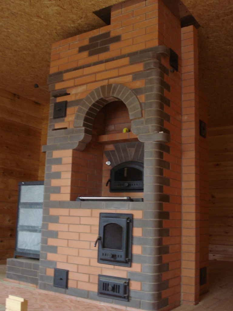

Сообщения: 5969
СообщениеДобавлено: Чт 8 Июнь 2017, 21:03 Ответить с цитатойВернуться к началу
Аля писал(а):
... я за то что бы камин был частью конвективной системы.
Не она? http://forum.stovemaster.ru/download.php?id=32642

В ближайшем специалисте и есть проблема и в том что последние три попытки при перечислении хотелок или рисовал шведку с духовкой; или отказывался футеровать шамотом; рисовал печь прежних размеров, говорил что только такая обогреет этот дом... Вообщем одно расстройство.

СообщениеДобавлено: Пт 9 Июнь 2017, 13:49 Ответить с цитатойВернуться к началу
Я уже отказалась от идеи камина в пользу большой стеклянной дверки у топки в пользу уменьшения размера до 130х160
Хотя ваш вариант прекрасен и посеял тень сомнения в размере (это же всего на 15-20 см больше чем хотелось бы). Ну и вопрос в попадании в старую трубу.
Если я правильно понимаю то ХК топиться из каминопечи или там что-то более сложное и хитрое? Задняя стенка это щиток?
