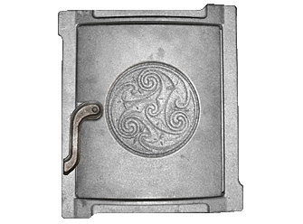

ДВЕРКА ДТУ-4 А ПО ДРУГОМУ КЕЛЬТЫ Долго ее игнорировал и не замечал сегодня наткнулся в магазине подумал почему бы и нет недорого и эффективно .1) Не надо делать отбойник 2) небольшой размер удобно перекрыватся в стык 3) есть еще поменьше размер под три кирпича ее можно воткнуть в парную для выстрела пара об этом Колчин писал чем меньше дверка выше кпд пара !!!! 4) покрасить и внешний вид ничего не всем же свт ставить может у людей бюджет ЧТО ДУМАЕТ ПЕЧНОЕ СООБЩЕСТВО КАК ДЕВАЙС В ДЕЛЕ???????????
г. Рубцовск

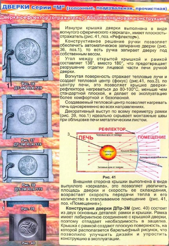

Внутренняя поверхность крышки дверки работает как плоскость - отражатель. Конструктивное решение ручки позволяет обеспечить автоматическое запирание дверки, то есть ручка запирает дверку под собственным весом. Угол между открытой крышкой и рамкой составляет 136 градусов вместо 180 градусов, что предотвращает разрушение отделки лицевой части печки ручкой дверки. Вогнутая поверхность отражает тепловые лучи и создает тепловой центр (фокус) к центру печи, что позволяет крышке дверки рефлектора нагреваться до 80-100 градусов, меньше чем стандартной плоской, и делает ее эксплуатацию комфортной и безопасной. Создаваемый тепловой центр позволяет нагревать печь одновременно во всех направлениях. Декоративный выступ по всему периметру рамки идеально скрывает монтажные швы при облицовке печи металлическим листом. Внешняя сторона крышки выполнена в виде выпуклого «зеркала», это позволяет увеличить площадь дверки и скорость ее охлаждения, возрастает скорость передачи тепла и его количество в отапливаемое помещение.
Размер под закладку (мм) 250х280
Средний вес изделия (кг) 6.240 Smile

это в теории ... а на практике?
СообщениеДобавлено: Вс 11 Ноябрь 2012, 18:32 Ответить с цитатойВернуться к началу
Евгений, в жизни проверим ведь у вас учусь !!!! Surprised

к.м.к., на прямоточку надо вешать внутри экран (чугун, нержа, титан).
Вот кабы заводы подобные изделия выпускали с фирменными экранами - покупка стоила бы затраченных средств.

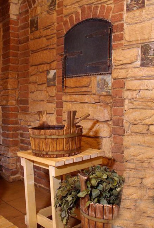

понял! а в парную ??? может не зря в прошлые века в русских печах мылись и парились может дверка в виде свода и арки тоже имеет некое значение и пользу пар как бы выходит из воронки закругление в верху помогают и убыстряют процесс есть разница некто опыты не проводил

470 у нею проем как амбразура дзота !!! вроде где то писали что ловко подаете в нею с полков ( не о ней вели речь??) В деревне в одной с таким учетом наши на петлях прочистные стояли ( 12 см на 12 см ) в другой зольная дверка на разных стенках печи я тогда сильно был удивлен при попадании воды на камни был фонтан мелкодисперсионого пара с тре сторон .Может так и делать а то ставишь свт 405 люди говорят в дверцу не попадаем то пар не чувствуем !!!!!???? пьяные что ли :

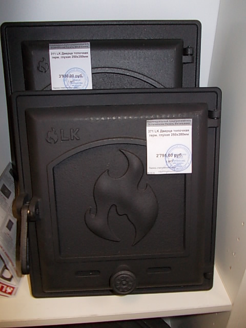

Очень понравились дверки LK370 и 371 (со стеклом и без) для банной печи - кирпич шириной и 4 рядя высотой, герметичные, внешний достойный вид.
Дверца топочная герметичная со стеклом LK370
Размер внутренний 250х280 мм
Размер внешний 310х340 мм
Вес 8,3 кг
Дверца топочная герметичная глухая LK371
Вес 9,5 кг

дверки LK371 -ЗА использование
СообщениеДобавлено: Вт 13 Ноябрь 2012, 23:42 Ответить с цитатойВернуться к началу
Согласен что lk -370 И 371 удобно для наших размеров кирпича но не для наших простых средних граждан ценик на гуманный что средние между SVT и ЛИТКОМ оНИ сами стра изготовления Словакия качество в вблизи очень нежные -то что творит бик с решетками !!"??? выдержит температуру наших березовых дров Very Happy Вот если б наш чугун Confused может партнерство замутит свою дверку для банной печи а лучше комплект топочная и подавальная ( парная) продаются вместе . Ками и Виста сделали матрицу ЗАКОС ПОД ФИНОВ в Рубцовске на заводе теперь банчит ими народ хапает !!!.........................В СПБ ЛК стали торговать только в Печном клубе http://pechnoyclub.ru/production/pechnoe_lite/chugunnye_dveri/

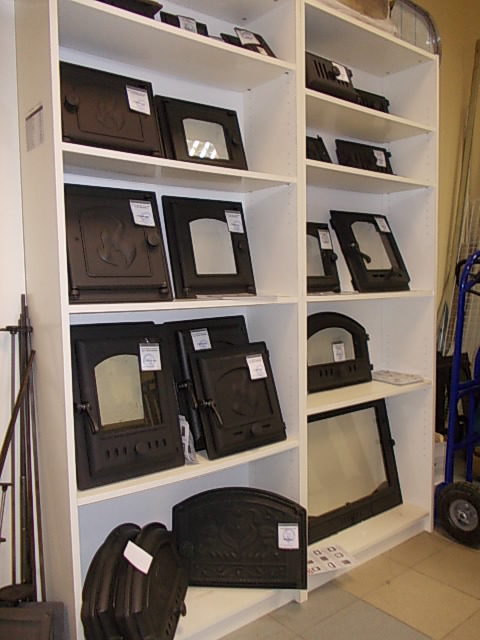

не знаю как дела по литью в глубинки-привык сначала щупать смотреть ну и потом брать в магазине 2 часа грузил продавцов и требовал документы на литье ( главное что за чугун и сколько держит температуру) в итоге купил за 2500 печнику скинули часто беру мелочевку -потащил на себе благо близко живу доставка не нужна ( а так можно наверное бандеролью выслать или через интернет магазин)

купил лк 371 для бюджетной банной печи на внешне на вшивость проверку прошла есть рамка 3 см= прилегает плотно =ручка с зажимом =стекло не дребезжит =на вид чугун мощный=по габаритам косяков не нашел !!! в практике опробую позже отпишусь

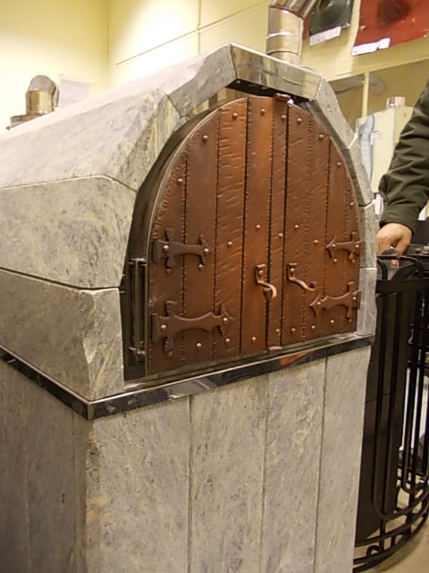

запал еще такую модификацию из меди в парную -жаль что идет только в комплекте с самой печью !!! вот бы кто сделал такую и пихнул бы в массы???? Mad
 Размер файла:  137.65 КБ
 Просмотров:  1339 раз(а)
Евгений К
Зарегистрирован: Вт 12 Октябрь 2010, 20:30
Сообщения: 58
Регион: Кемеровская обл.
СообщениеДобавлено: Пн 26 Ноябрь 2012, 04:05 Ответить с цитатойВернуться к началу
купил лк 371
Безумный Печник подскажы в каком магазине?
Сообщения: 10149
СообщениеДобавлено: Пн 26 Ноябрь 2012, 08:03 Ответить с цитатойВернуться к началу
скажите, а зачем такие распашные "ворота"?
насколько удобно их раскрывать для поддач?
Сколько будет через них ИК излучения подогревать влажный воздух?
Как будет перемешиваться пар на выходе в такое хайло?
и самое интересное... не устанете закрывать их горячими ...
