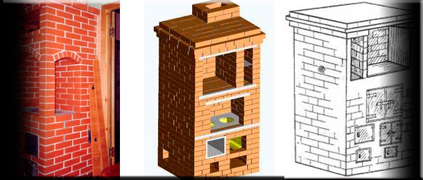

Подскажите пожалуйста, уже 2 дня изучаю печки,уже глаза болят((( Идеально мне подходит такая печка ,не могу найти только в зеркальном отображении. Мне нужно чтоб труба выходила в дальнем правом углу.Если можно то и видео, а то все представленное видео на ютюбе с трубой в левом дальнем углу, боюсь запутаться

«Шведка» конструкции К.Я.Буслаева

А может подскажите еще вариант? Полегче...
В наличии 80 огнеупорного кирпича( красного кирпича пока мало,докуплю)
варочная поверхность 40 на 70
духовка 36/38/45
Это все нужно поставить, ну и главное качество чтоб отапливала дачный домик хотя бы до зимы.
Расположение трубы как на среднем фото
размер старой печи был 3.5 на 4 кирпича ,можно чуть увеличить
