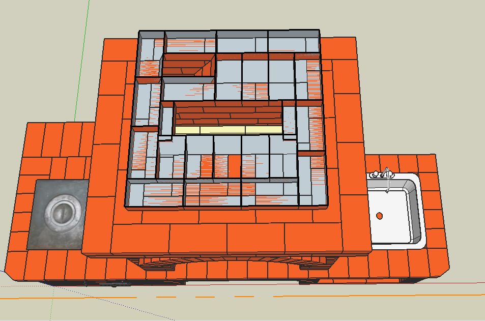

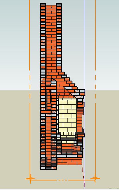

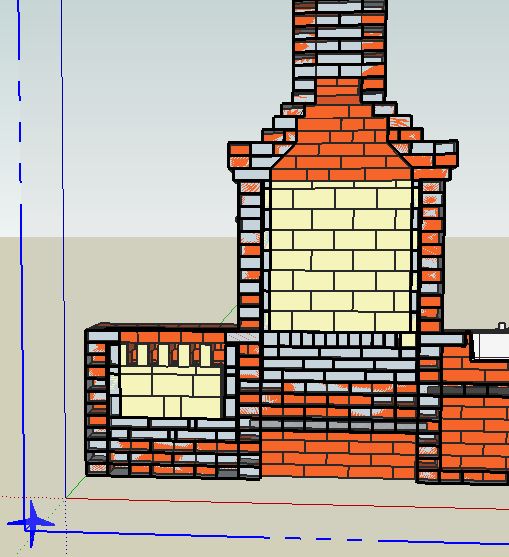

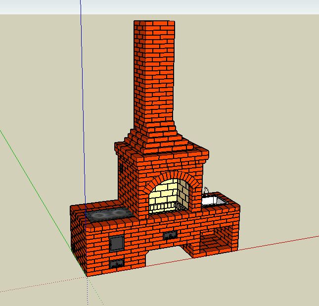

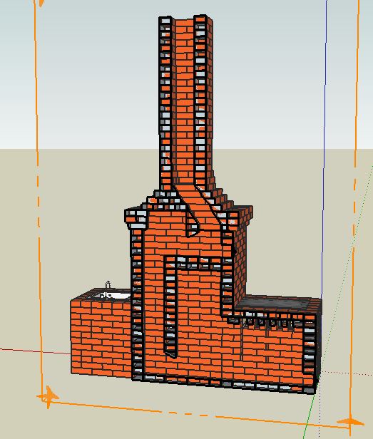

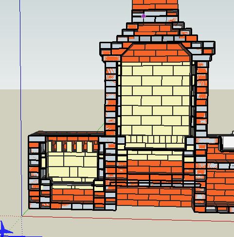

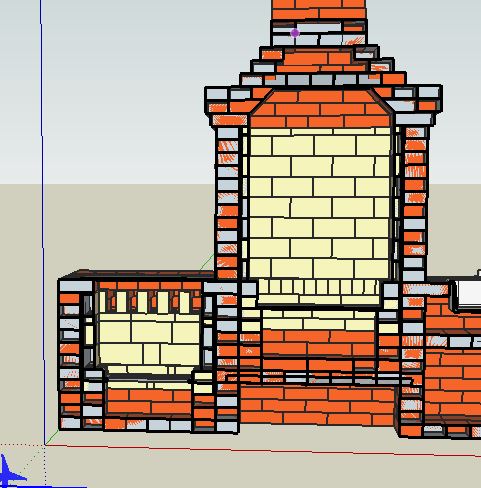

Приветствую форумчан!
Ребят, проектирую садовую печку, хочу сделать по Кузнецову. По крайней мере топку с каналами от плиты.
Понравился комплекс ребят от Stovestroy.ru:
https://www.youtube.com/watch?v=dbSVdxzRgb0
Посмотрите пожалуйста, важен опытный взгляд.
 Размер файла:  63.64 КБ
 Просмотров:  633 раз(а)
 Размер файла:  64.82 КБ
 Просмотров:  617 раз(а)
 Размер файла:  60.37 КБ
 Просмотров:  624 раз(а)
 Размер файла:  65.23 КБ
 Просмотров:  631 раз(а)
 Размер файла:  61.07 КБ

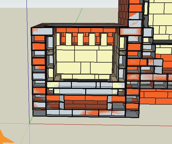

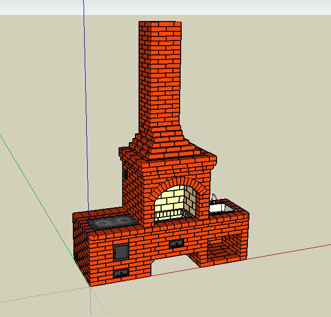

Вот еще:
 Размер файла:  95.93 КБ
 Просмотров:  611 раз(а)
 Размер файла:  48.54 КБ
 Просмотров:  653 раз(а)

СообщениеДобавлено: Сб 7 Май 2016, 14:42 Ответить с цитатойВернуться к началу
Дымовой канал:
Волнует длина того что от плиты (2й колпак) переходящий в трубу на выход. Достаточна ли длина (ок. 50см)?
Ведь те что "присасываются" с основной трубе должны идти независимо как минимум 75-100см, как я понимаю.
Как делают в печах Кузнецова не уверен.
Устройство дымовой камеры над мангалом, в том числе и площадь отверстия для выхода газов от мангала. Достаточно ли?
Труба:
Сечение и можно ли уменьшить длину?
3,5 м от зольной камеры, и как я поминаю это минимум.
Труба будет проходить через крышу, так что буду обкладывать "сендвич", тем самым уменьшится сечение по сравнению с кирпичной трубой, будут ли побочные эффекты?
Вот думаю обо всем потихоньку.
Спасибо тем кто откликнется, всех с наступающим.
Сообщения: 6706
СообщениеДобавлено: Сб 7 Май 2016, 17:45 Ответить с цитатойВернуться к началу
Дамосборник нулевой. Вход от плиты в общую трубу -не ась хрошо.

СообщениеДобавлено: Сб 7 Май 2016, 18:01 Ответить с цитатойВернуться к началу
Виктор, спасибо.
Вы говорите, что вход от плиты в общую трубу не очень хорош. Какие изменения вы бы внесли? Дымосборник нулевой... я руководствовался выше указанным видео при постройке. Раз опытные люди употребили такой маленький дымосборник, то я решил, что возможен такой вариант. С данным дымосборником что у меня получится? Будет мангал дымить? Или какие другие побочные эффекты?
Какова вообще роль дымосборника в мангале?
