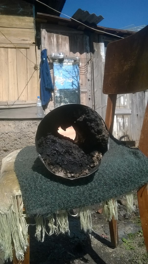

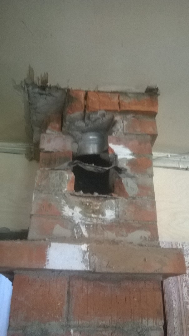

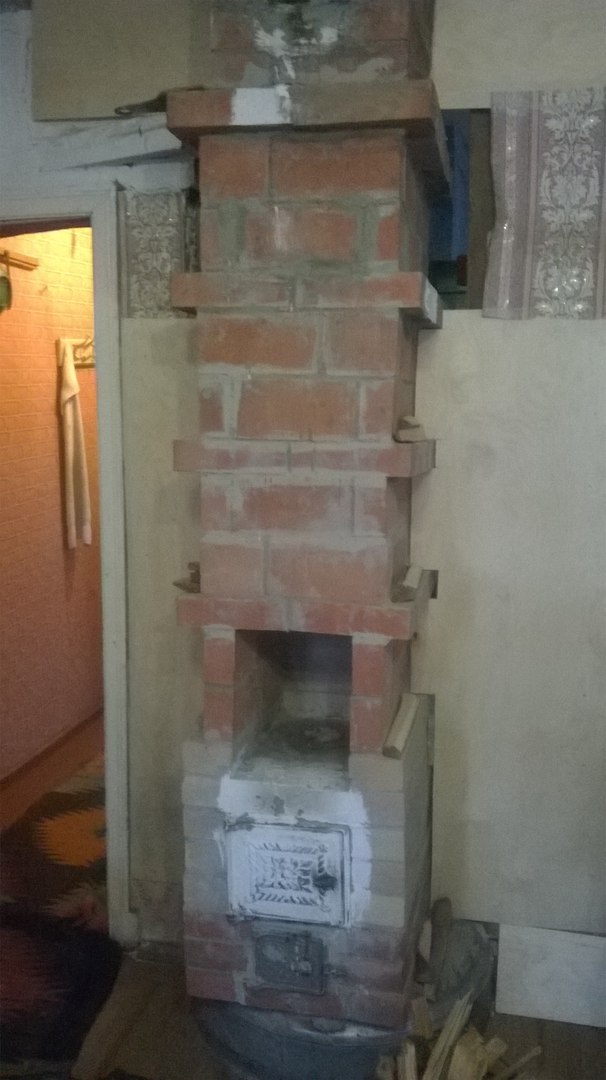

Всем привет. Столкнулся я с нестандартной ситуацией. "Дымит, топить невозможно!" Так говорит владелица дома - бабушка 78 лет. Приезжаю - вижу нечто похожее на печь, полностью посаженная на цемент. Попробовали затопить, действительно дым не в трубу, а в дом.Говорю как же вы, бабушка, принимали работу?! Говорит ребята ушлые, сказали подымит и перестанет. В итоге подымила да не перестала. Рассказывает звонила им, те приезжали, по замазывали все что можно, вплоть до задвижки и прочистной. Естественно результат нулевой. Как дымила, так и дымит. Она им снова звонить. Те, понятное дело чтоб не ехать, говорят колпак поставьте на трубу и печь не будет больше дымить. О, как!!! Она и поехала в ближайший печной магазин. Слава Богу ребята поняли ситуацию, оставив коммерческий интерес в стороне, и порекомендовали обратиться к печнику. Опять обратилась бабушка к тем товарищам "печникам". В итоге те порекомендовали ... спилить вокруг дома деревья, чтобы ПЕЧЬ НЕ ДЫМИЛА!!! Вот не понимаю я, как можно нести такую ахинею людям, тем более пожилым, которые доверяют каждому слову. Неужели так сложно признать свой косяк, приехать и исправить. В итоге бабушка заработала себе инфаркт на нервной почве, пережила всю зиму с эл. обогревателями, платя по четыре тысячи в месяц за электричество.
Печь была полностью демонтирована. Причиной дымления стала усранная напрочь труба цементом, видимо при монтаже трубы. Фото прилагается.

Печь обычная трехходовка. И не понятно для какого ... сделана прочистная дверка в трубе.

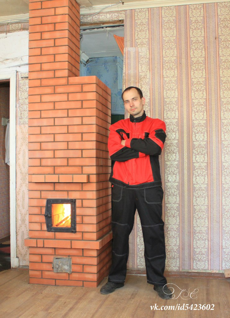

Построил в замен той бюджетную печь.

Аккуратная печка получилась.
Старался, молодец!
А что полочку верхнюю, в перекрыше, не поднял повыше, для мощщи! или хозяйке неудобно-высоко...
