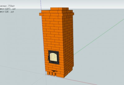

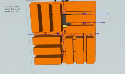

Начнём разбор "подовой" 2.5х2.5
 Размер файла:  64.28 КБ
 Просмотров:  975 раз(а)
Подовая 2,5х2,5 2 (1).zip
 Название файла:  Подовая 2,5х2,5 2 (1).zip
 Размер файла:  663.33 КБ
 Скачено:  412 раз(а)

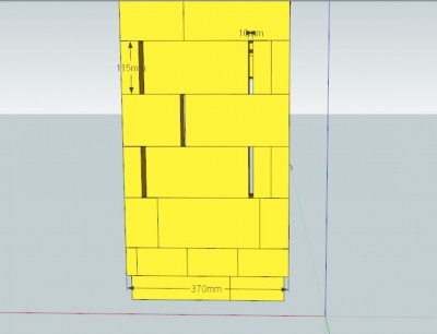

Совершенно бесмысленно печь установлена на шанцы,повышенной теплоотдачи при заборе воздуха снизу не достичь.Конструкция при таких габаритах не устойчивая на кирпичах в четверть.

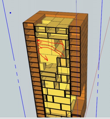

СообщениеДобавлено: Вт 17 Май 2016, 11:19 Ответить с цитатойВернуться к началу

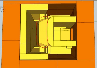

Собственно шамотное ядро.
В таком подовом топливнике проблемно будет дожигать угли и выгребать золу.
Самые термонагруженные части стенок топливника сложены в один ряд,из лещадки,а на них приходится весь вес последующей кладки.
Между наружной обкладкой и шамотным ядром зазор для ВВ,одно не осторожное движение поленом и конструкция разрушится.
 Размер файла:  58.27 КБ
 Просмотров:  971 раз(а)

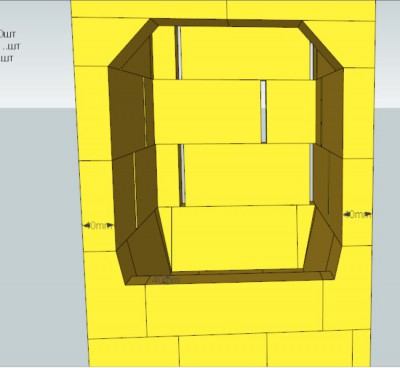

СообщениеДобавлено: Вт 17 Май 2016, 11:36 Ответить с цитатойВернуться к началу

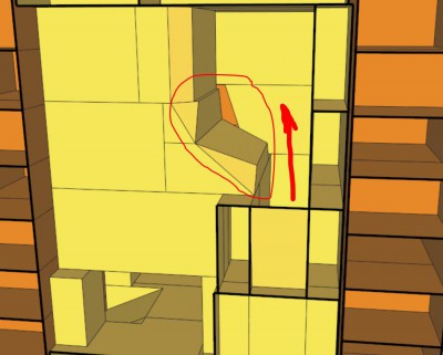

Есть методика и формулы для расчёта отверстий для подачи ВВ в топки ЭКО+.
Здесь щели расположены в хаотичном порядке.
Сумарная площадь нижних щелей по контуру ядра,для подачи воздуха,более чем в три раза меньше щелей, для подачи ВВ в топку.
 Размер файла:  49.86 КБ
 Просмотров:  896 раз(а)

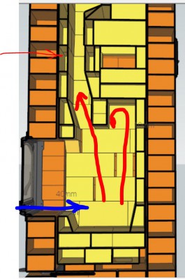

СообщениеДобавлено: Вт 17 Май 2016, 11:54 Ответить с цитатойВернуться к началу

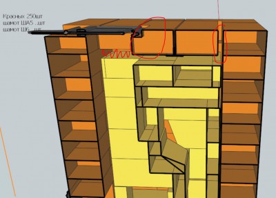

Топка.
Две застойные зоны, углубление в поду и за непонятным зубом.
Установена лещадка в подъёмном,на выходе из топки, самое термонагруженное место.
Зазор между лещадкой и фронтальной наружной обкладкой 5мм,локальный перегрев гарантирован и как следствие разрушение швов наружной кладки.
 Размер файла:  80.76 КБ
 Просмотров:  1004 раз(а)

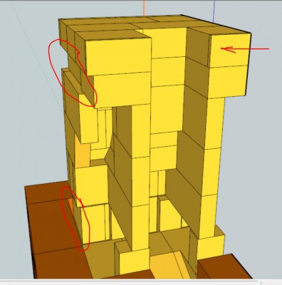

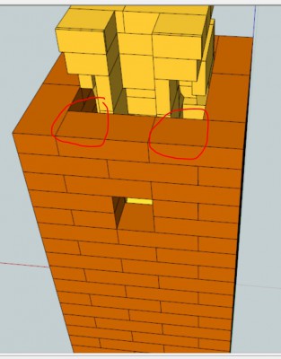

СообщениеДобавлено: Вт 17 Май 2016, 11:58 Ответить с цитатойВернуться к началу
Поднимаемся выше.
Здесь без коминтариев.
 Размер файла:  57.99 КБ
 Просмотров:  959 раз(а)

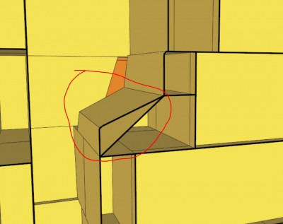

СообщениеДобавлено: Вт 17 Май 2016, 12:16 Ответить с цитатойВернуться к началу
Собственно перевал и выход в опускные.
Про этот кирпич уже говорил,он съедет вниз при первом удобном случае.
На этом и заканчивается полу-двухконтурность этой конструкции.
ДГ попадают в колпако-опускные каналы наружной обкладки из красного кирпича.
Как очищать стенки от сажи неизвестно,прочистки не предусмотрены.
 Размер файла:  78.4 КБ
 Просмотров:  961 раз(а)

СообщениеДобавлено: Вт 17 Май 2016, 12:20 Ответить с цитатойВернуться к началу
ДГ из подъёмного,через перевал сразу упираются в наружную стенку,обеспечен локальный перегрев и разрушение целостности кладки.
 Размер файла:  89.06 КБ
 Просмотров:  770 раз(а)
 Размер файла:  63.83 КБ
 Просмотров:  956 раз(а)

СообщениеДобавлено: Ср 18 Май 2016, 11:40 Ответить с цитатойВернуться к началу
Автор проекта не говорит о "повышенной теплоотдачи" при таком обустройстве низа печи. ИМХО (и далее) им применен такой вид для организации подвода воздуха в печь, и протягивание воздуха по полу со всех сторон. Устойчивость такой схемы установки кирпича (65х65х250) достаточна : квадрат сложнее опрокинуть, чем кирпич на ребро и расположение под углом 90* относительно четверти придает дополнительную устойчивость.
Дожигать угли в подовом топливнике совсем не обязательно. Закрывается подача воздуха и все затухает. На следующий розжиг они участвуют в процессе. Выгребать золу придется не так часто и все это легко сделать совком. Я лично делал это и не испытывал неудобств.
Стенки топливника в 40 мм в данном случае вполне оправданы. Охлаждение кирпича будет происходить за счет ВВ с тыльной стороны. Конвекция вдоль облицовки и стенкой топки увеличит теплопередачу на облицовку. Облицовка в районе топки быстрее прогреется. Весовая нагрузка так же вполне оправдана, поскольку в пересчете на кг/см2 вес намного меньше допустимого. Вот разрушение кирпича под вопросом, но это можно конструктивно разгрузить, если практика эксплуатации печи это докажет.
Разрушить конструкцию ударом полена сложно, поскольку кирпич стоящий на ребро имеет ширину 40 мм, а канал ВВ - 20 мм. Кирпич в любом случае останется в кладке.
Топка с распределенной подачей воздуха по принципу ЭКО+ подразумевает не обязательное расположение каналов в виде горизонтальных щелей. Это может быть и круглые отверстия, как у RATH или распределенные по вертикали в колосниках, как у WGS.
Площадь щелей зависит от загрузки топливника и сгоранию по массе за час, поэтому сравнивать с другим каким либо не корректно. Дополнительно подача ВВ осуществляется через дверцу топки.
Дачник писал(а):
Топка.
Углубление пода при подовом горение делается обязательно, дабы оставлять угли и их дожигать потом, а так же по противопожарным требованиям. Воздух, поступающий в топку через щели в дверце холоднее, чем в топке и поэтому он "стелется" низом, т.е. проходя по поду.
Верхняя перемычка топливника играет двоякую роль: связывает стенки топки, повышая устойчивость конструкции и разбивает пламенный поток при выходе из топки, образуя заворот пламени для лучшего перемешивания и догорания именно в топке.
Зуб в канале призван к снижению скорости газов в канале после заужения, что способствует уменьшению теплопередачи на стенки канала.
Зазор в 5 мм между стенкой и облицовкой так же оправдан, поскольку при отступах менее 10 мм практически исчезает конвективная передача тепла в воздушной прослойке, а следовательно снижается теплопередача на облицовку. Как следствие перегрев лещадки и подача более горячего газа в верхнюю зону печи.
Дачник писал(а):
Поднимаемся выше.
На разветвление канала установлен кирпич, имеющий подпилы по бокам для сглаживания канала потока газов и скос горизонтальной площадки для создания потока перемешивания газов, отраженных от перекрытия и подачи навстречу поступающему, а так же сдуванию сажи с этой площадки.
Далее ...
Кирпич вниз не съедет, поскольку это ША8 и лежит на плашку. Сам кирпич имеет скосы с боков и сверху, что на его устойчивость не влияет.
Два широких выхода для снижения скорости потока газов и равномерного перемешивания с отраженными от перекрытия. Перегрев облицовки в этом месте маловероятен. За счет тяги трубы будет преобладать вектор вниз, чем закрученных газов в горизонт на стенку.
Чистка печи осуществляется через прочистку гибким ершиком. Вполне удобно. Я в свою (см. печь в Кузнецах) залез, а здесь вообще простор.
