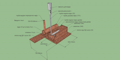

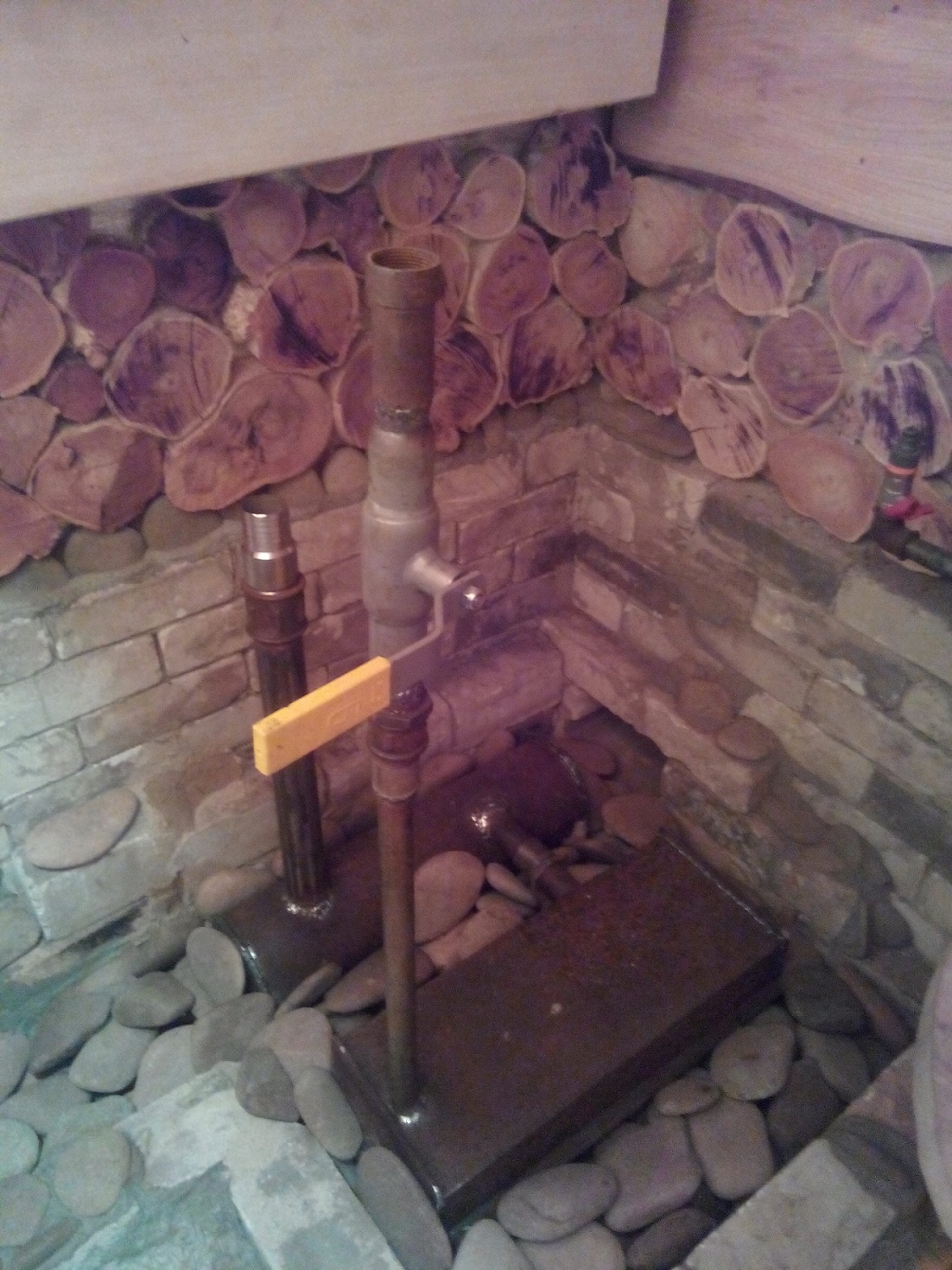

Скажу сразу,что "девайс"применим для печей с плитой(чугун или сталь) прямого нагрева.В моей КП плита на уровне пола парилки,что даёт удобство в монтаже и эксплуатации "агрегата".(на фото понятней)
Бюджетный-не значит что плохой (не уступит,по производительности 3-х фаз. 12 кВт- ному,самому "фирменному",а по надежности и сравнивать не буду!)
Бюджетный,потому что комплектующие,можно "нарыть" на «вторчермете»,по цене лома (ну, единственное,так с ядрами не просто,а приспичит,дык и гантели в ход пойдут !
yu
С размерами,каждый под свою КП адаптирует Very Happy !
В общем подробности тут:
http://www.stroimdom.com.ua/forum/showthread.php?p=3935075#post3935075

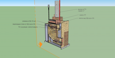

[quote="termOS"]Скажу сразу,что "девайс"применим для печей с плитой(чугун или сталь) прямого нагрева.В моей КП плита на уровне пола парилки,что даёт удобство в монтаже и эксплуатации "агрегата".(на рисунке понятней)
" Даже если ваше объяснение предельно ясно,все равно найдется человек, который поймет вас неправильно."
 Размер файла:  201.95 КБ
 Просмотров:  972 раз(а)
