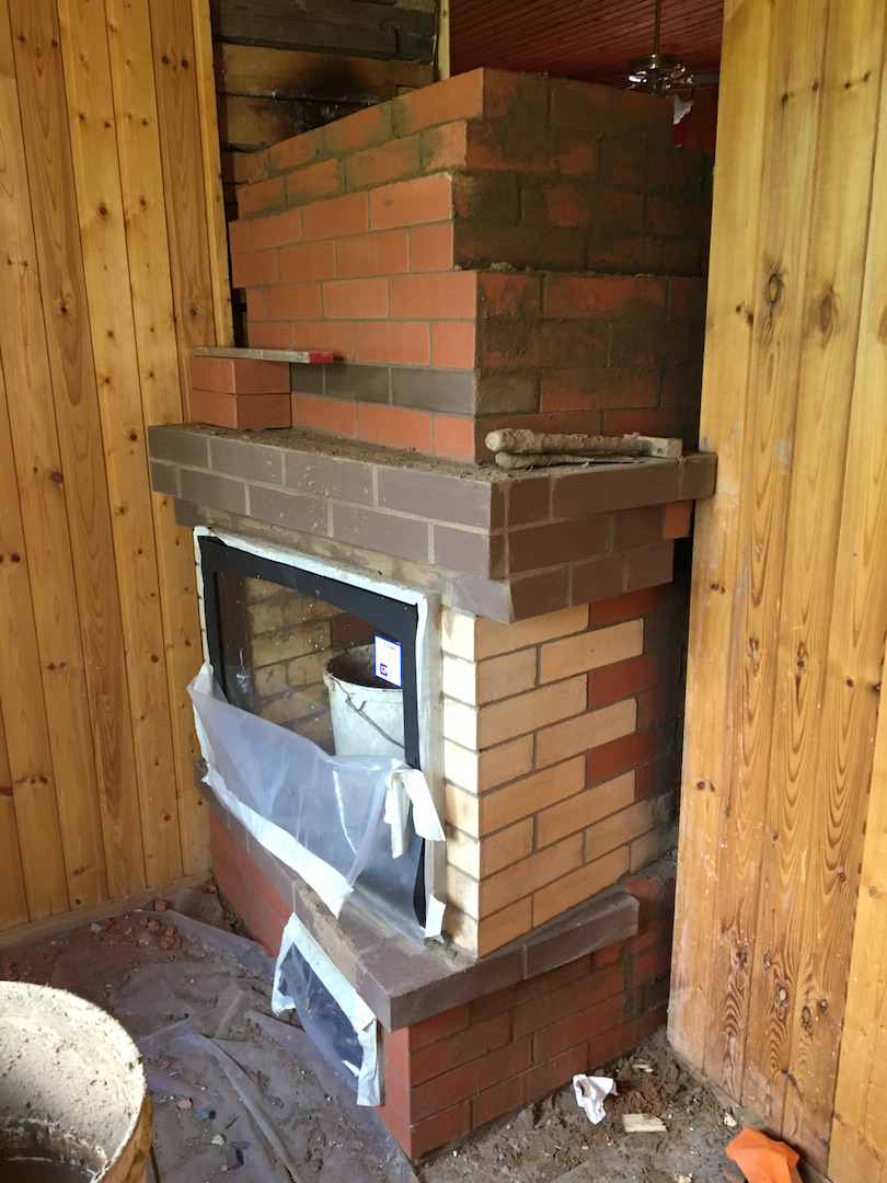

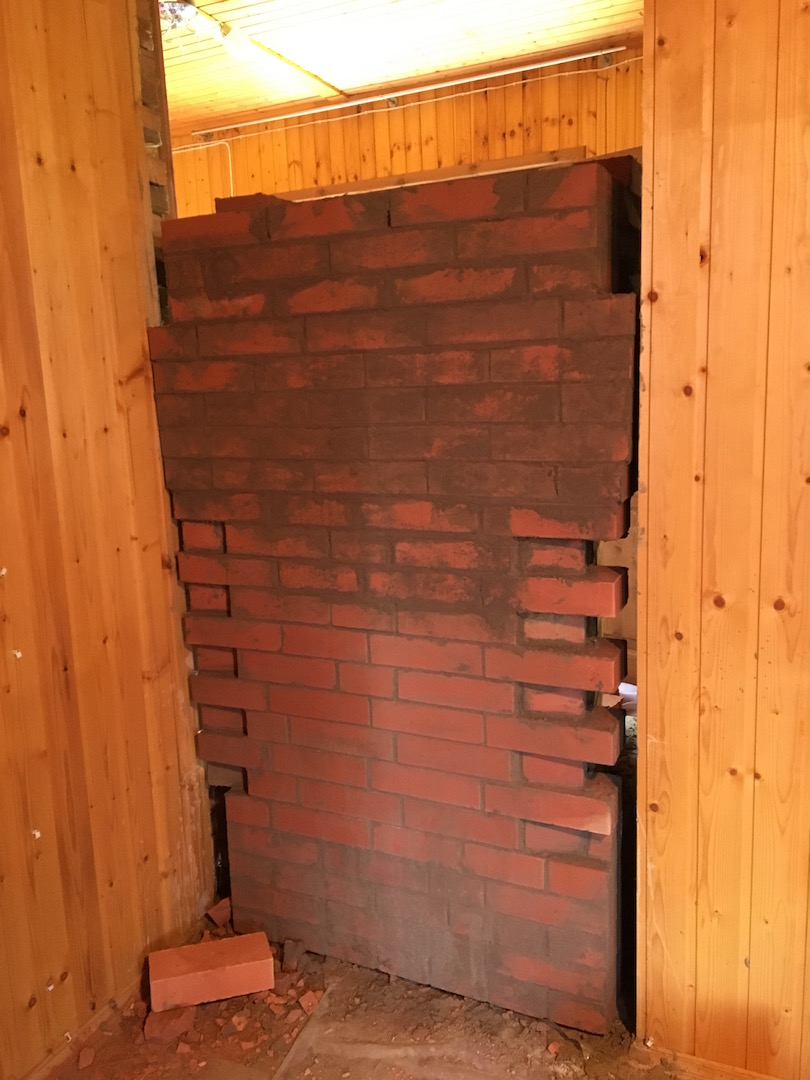

Здравствуйте,Ищу печника для окончания работы по каминопечи. Это в продолжение темы http://forum.stovemaster.ru/viewtopic.php?t=9986 Фото прилагаю,еще осталась не разобрана часть старой трубы.Где то по метру с копейками выше и ниже крыши.Материал весь есть на участке.

Very Happy мастер, по "рукам", видно прежний, что и в первом варианте rolf

Ни о каком окончании этой халтуры не может быть и речи. Только в разбор и делать как должно. Огнеупорный кирпич перевязан с витебским. И стенка топки в полкирпича. Что это сверху, абсолютно непонятно.

1.Почему заканчивать за кем то?Где исполнитель,кто?
2.Халтуру заканчивать - сам потом виноват!
3.Делать нужно и по хорошему(могу в личку образец договора)

...дыбом стают волосья.

Ни какого окончания работ -только снос и строить заново.
