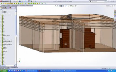

 Размер файла:  21.57 КБ
 Просмотров:  1077 раз(а)
 Размер файла:  23.86 КБ
 Просмотров:  972 раз(а)
 Размер файла:  23.96 КБ
 Просмотров:  1021 раз(а)

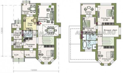

А по мне вместо камина поставить печку, а над ней щиток в стенку между 2х спален поднять. Очень даже получится.
Кабинет и спальня над ним - летние или отапливаются как-то по другому.
Туалеты - теплые полы.
 Размер файла:  76.07 КБ
 Просмотров:  1177 раз(а)
