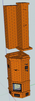

Ну, тогда хотя бы картинку кину - отопительная угловая со щитком на 2ой этаж. Это сложно... Cool

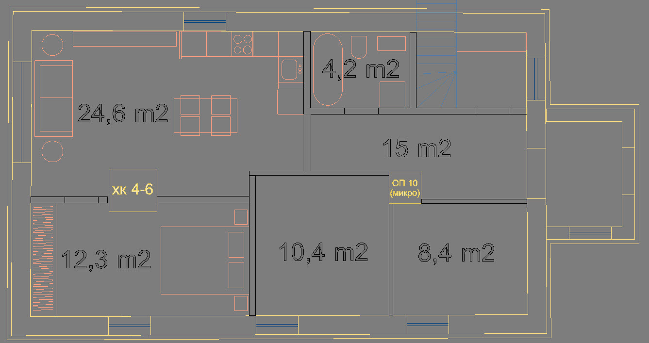

Добрый день,
Очень понравились вашы проекты! Спасибо за то что выставляете на форуме!
Я делаю дом, и решился на отопление двумя печами. ОИК ХК4-6 и ОП10 (микро).
Дом старый хлев, так что планировка компромисная.
Вопрос к вам - не маловата ли будет ОП10 микро? Может быть посоветуйте другой вариант чисто отопительной печи?
Двери у ванной будем держать откритыми когда не пользуемся, так как по другому не получитьса отопить.

СообщениеДобавлено: Пт 20 Июнь 2014, 10:58 Ответить с цитатойВернуться к началу
А теплопотери по комнатам не считали? Хорошо бы посчитать.
На мой взгляд лучше бы печку поставить побольше и в угол между 2мя спальнями, чтобы передняя часть печки была в зале.
Остается одна правая спальня без тепла... Но может для нее достаточно будет электричества?
А может нижние правые комнаты не спальни?

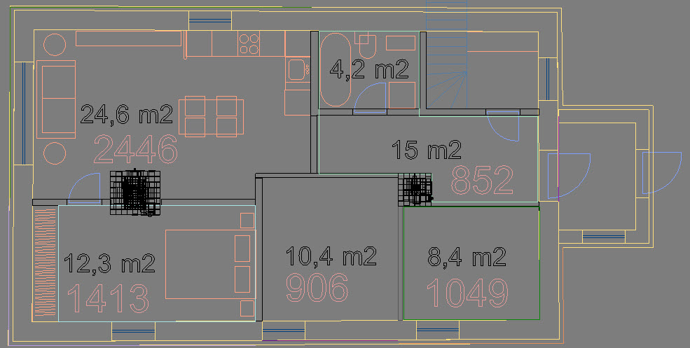

Austris
Зарегистрирован: Пт 20 Июнь 2014, 10:40
Регион: Riga
СообщениеДобавлено: Пт 20 Июнь 2014, 12:02 Ответить с цитатойВернуться к началу
Расположение печей более менее должна остаться такая как на плане. К тому же очень не хочется жечь електричество на отопление.
Посчитал потери, если все правильно, то на левую спальню и гостиную нужна печь на 3.8 кВ а на правый блок примерно 2.8 кВ
Сколько кВ у ХК 4-6 и ОП10 микро (наверно надо печь немного по болше)?

СообщениеДобавлено: Пт 20 Июнь 2014, 12:05 Ответить с цитатойВернуться к началу
примерно так и есть 4,5 и 3 примерно. Отопительную из ХК сделать можно.
Второго этажа нет?
Правую бы печку под 45 градусов повернуть ))

СообщениеДобавлено: Пт 20 Июнь 2014, 12:07 Ответить с цитатойВернуться к началу
Только один этаж.
Если 4.5 и 3 то кажетьса будет в самый раз! Спасибо за ответ!
Повернуть тоже хорошая идея Smile

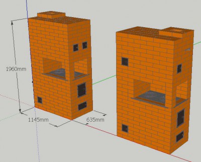

У многих желающих построить простейшую шведку возникают много вопросов даже по ним... Размещу простейшую шведку в 2х вариантах расположения трубы в своей теме. Хоть у нее и нет ХК.
Постарался сделать как можно проще, минимум шамота ША5. Пользуйтесь.
Если есть предложения по упрощению топки - милости прошу высказаться.

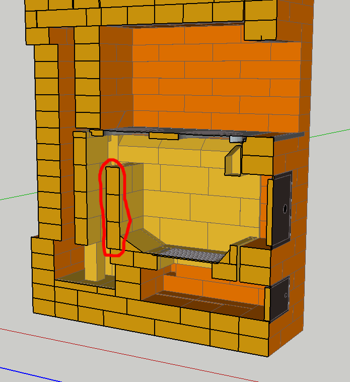

Владимир, а зачем смещение кирпичей ступеньками в подъемном канале?
СообщениеДобавлено: Вс 22 Июнь 2014, 09:14 Ответить с цитатойВернуться к началу
Огонь будет прижиматься к шамотной стенке, более прогретой, опускного канала.
Подьемный будет холодным. Чтобы прогреть заднюю стенку нужно уменьшить по ширине подьемный канал. Разогретая шамотная стенка станет ближе к задней стенке и она должна прогреть внешнюю стенку немного получше. Возможно даже лучше будет еще больше сдвинуть часть кирпичей по верху к варочной плите. Подьемный переменного сечения.

СообщениеДобавлено: Вс 22 Июнь 2014, 11:28 Ответить с цитатойВернуться к началу
Володя, согласен с уже говорившими тебе
Очень хлипкое место -- задняя стенка топки
Надо топку уменьшать и клась зад на плашку или в два ряда на ложок -- убъют дровами, ато
 Размер файла:  24.8 КБ
 Просмотров:  1047 раз(а)
СообщениеДобавлено: Вс 22 Июнь 2014, 11:32 Ответить с цитатойВернуться к началу
Володь, ну погляди - задняя стенка в перевязку с боковыми. То с одной, то с другой стороны.
Хотя можно сделать ее двойной на ребро. Тогда и щель подьемная будет уже. Surprised

СообщениеДобавлено: Вс 22 Июнь 2014, 11:47 Ответить с цитатойВернуться к началу
Не надо зад трогать
Двойную на ребро, спереди кирпичи поставить, укоротив топку, она (топка) и так больше, чем можно
Посмотри, мужик на улице плиту сделал http://www.forumhouse.ru/threads/263319/
Меня очень зацепило, всё о чём говорили когда-то реально работает, подовая с верхним розжигом 2 часа на одной закладке, очень напоминает кузбасовские угольные грубки... Из чего было...
Вот надо бы проектик сделать топка с загрузкой сверху, дверка только для зольника подовая с минимальным щитком
Типа шведка дачная минимальная
Вполне вагончик метров 12 отопит

СообщениеДобавлено: Вс 22 Июнь 2014, 13:30 Ответить с цитатойВернуться к началу
Вот модель с двойной стенкой сзади... Уменьшился задний подьемный.
