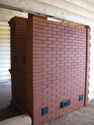

Отопительная печь с ХК и лежанкой.
По дизайну выполнена в стиле русской печи.
 Размер файла:  92.47 КБ
 Просмотров:  3290 раз(а)

Александр, расскажи пару-тройку слов по конструктиву?
И ещё, что там за пол в помещении, уж не керамзитный ли?
По конструктиву - обычная печь ОИК с ХК с раздельной подачей ПВ от вторички. Колпаки футерованы лещадкой.
Да, пол в помещении утеплен керамзитом.
футеровка лещадкой с 6 ряда
 Размер файла:  84.58 КБ
 Просмотров:  2253 раз(а)
раздельная подача ПВ и ВВ
 Размер файла:  73.51 КБ
 Просмотров:  1101 раз(а)

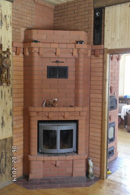

Смотрю на проекты печей с ХК Кузнецова и вижу что над всеми ХК есть дымоход. А можно ли его исключить если печь будет эксплуатироваться на улице совместно с мангалом. Вся суть как я понял нагреть ядро и сохранить его тепло утеплив его.
Сообщения: 1346

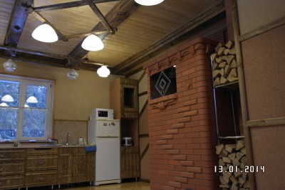

СообщениеДобавлено: Ср 19 Март 2014, 19:15 Ответить с цитатойВернуться к началу
Александр Шалагин писал(а):
Отопительная печь с хлебной камерой и с вставкой KEDDY.
Печь в интерьере.
Печь эксплуатируется 2 сезона. Экономична, прогревается равномерно, хорошо держит тепло. С заказчиком Федором сдружились, переписываемся. Вот его отзыв:
-"Морозы придавили на рождество до -25 гр., режим топки изменился на ежедневный по 12- 15 кг., правда, двери в коридор с лестницей закрыты, там 15 – 18 гр., второй этаж тоже прохладный, но он и не жилой.
В -15 гр. вместо печи, раз в два дня топлю камин. Короче тепла хватает, как и вариантов прогрева.
Фото закладки на 12 кг., температура в ХК на вторые сутки. ХК всегда чистая, сухой шов закрыт шамотным столбиком".
 Размер файла:  149.93 КБ
 Просмотров:  1148 раз(а)
 Размер файла:  139.17 КБ
 Просмотров:  1316 раз(а)
 Размер файла:  129.11 КБ
 Просмотров:  1085 раз(а)

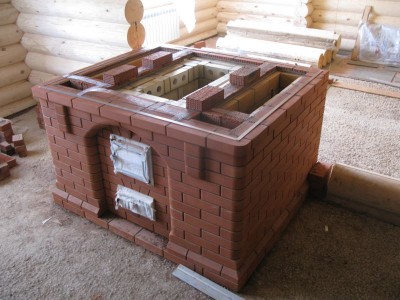

Сообщения: 1346
СообщениеДобавлено: Пт 4 Июль 2014, 17:56 Ответить с цитатойВернуться к началу
Отопительно-варочная печь с ХК и плитой.
 Размер файла:  95.82 КБ
 Просмотров:  1232 раз(а)
 Размер файла:  99.32 КБ
 Просмотров:  1227 раз(а)

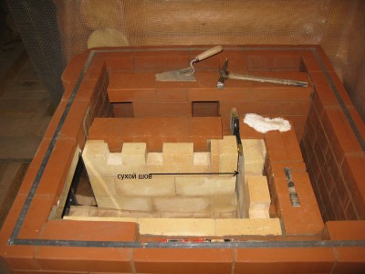

Сообщения: 1346
СообщениеДобавлено: Пт 4 Июль 2014, 21:21 Ответить с цитатойВернуться к началу
В этой печи то же СШ закрыт?
Да нет, Евгений Викторович, сухой шов на месте. Smile
 Размер файла:  92.09 КБ
 Просмотров:  2027 раз(а)

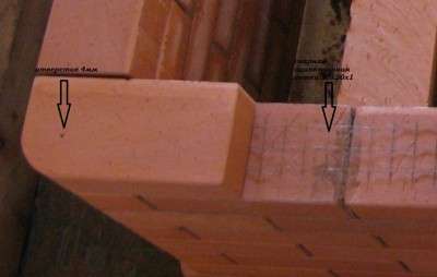

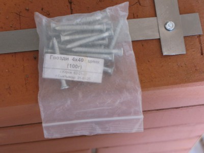

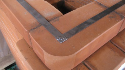

СообщениеДобавлено: Пт 3 Октябрь 2014, 09:53 Ответить с цитатойВернуться к началу
Александр Шалагин, на последней фотке по периметру лежит стальная полоса, для каких целей(армирование?) и в каждом-ли ряду они лежат? И как-то крепятся они или свободно лежат?
Сообщения: 1346
СообщениеДобавлено: Сб 4 Октябрь 2014, 08:36 Ответить с цитатойВернуться к началу
Армирую каждый ряд ( ряд лента, ряд сетка), летну натягиваю как струну...сетка лежит свободно.
 Размер файла:  104.87 КБ
 Просмотров:  1681 раз(а)
 Размер файла:  99.8 КБ
 Просмотров:  1407 раз(а)
 Размер файла:  99.37 КБ
 Просмотров:  1399 раз(а)
Павел Яшуткин
Сообщения: 269
Регион: Новосибирская обл.
СообщениеДобавлено: Сб 4 Октябрь 2014, 09:50 Ответить с цитатойВернуться к началу
похожа на упаковочную ленту или специальная?Каким образом натагиваете её?
СообщениеДобавлено: Сб 4 Октябрь 2014, 10:49 Ответить с цитатойВернуться к началу
Армирую каждый ряд.
Армирование каждого ряда может потом сказаться затруднениями при ремонте печи или замене лицевых кирпичей. Выпиливать кирпич с армировочной сеткой очень неудобно. Да и такое "перебдение", как каждый ряд в отопительной печи вязать сеткой, а тем более лентой, совершенно ни к чему и бесполезное занятие. Достаточно проармировать напряженные места в районе топки ... через ряд/два.
Сообщения: 1346
СообщениеДобавлено: Сб 4 Октябрь 2014, 10:54 Ответить с цитатойВернуться к началу
Верно, обычная упаковочная лента. Просверливаем по углам печи 4 отверстия, если например, расстояние между отверстиями 1200мм, то в ленте пробиваем на 3-4мм меньше - 1197мм.

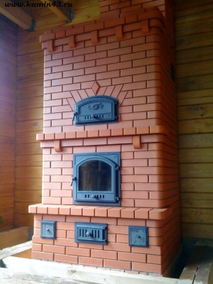

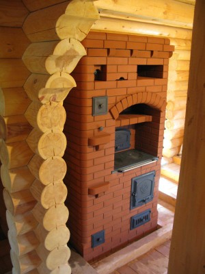

Отопительная печь с хлебной камерой из гжельского кирпича.
печь Кузнецова ОИК с ХК
 Размер файла:  156.14 КБ
 Просмотров:  1862 раз(а)
