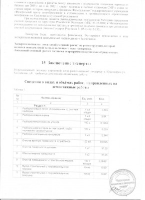

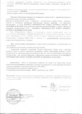

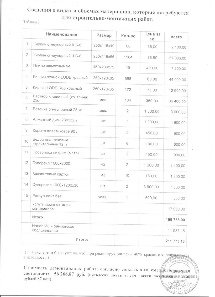

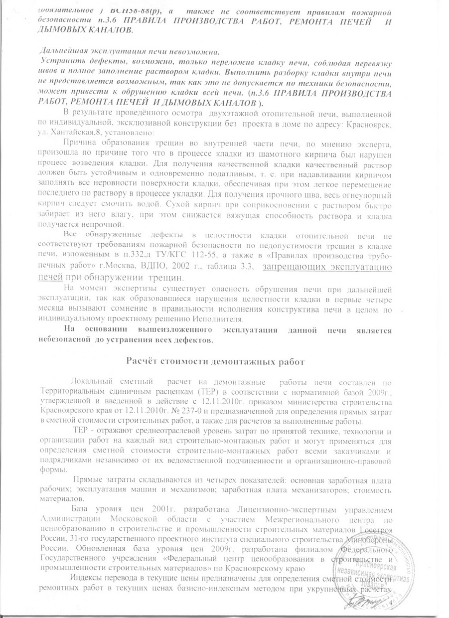

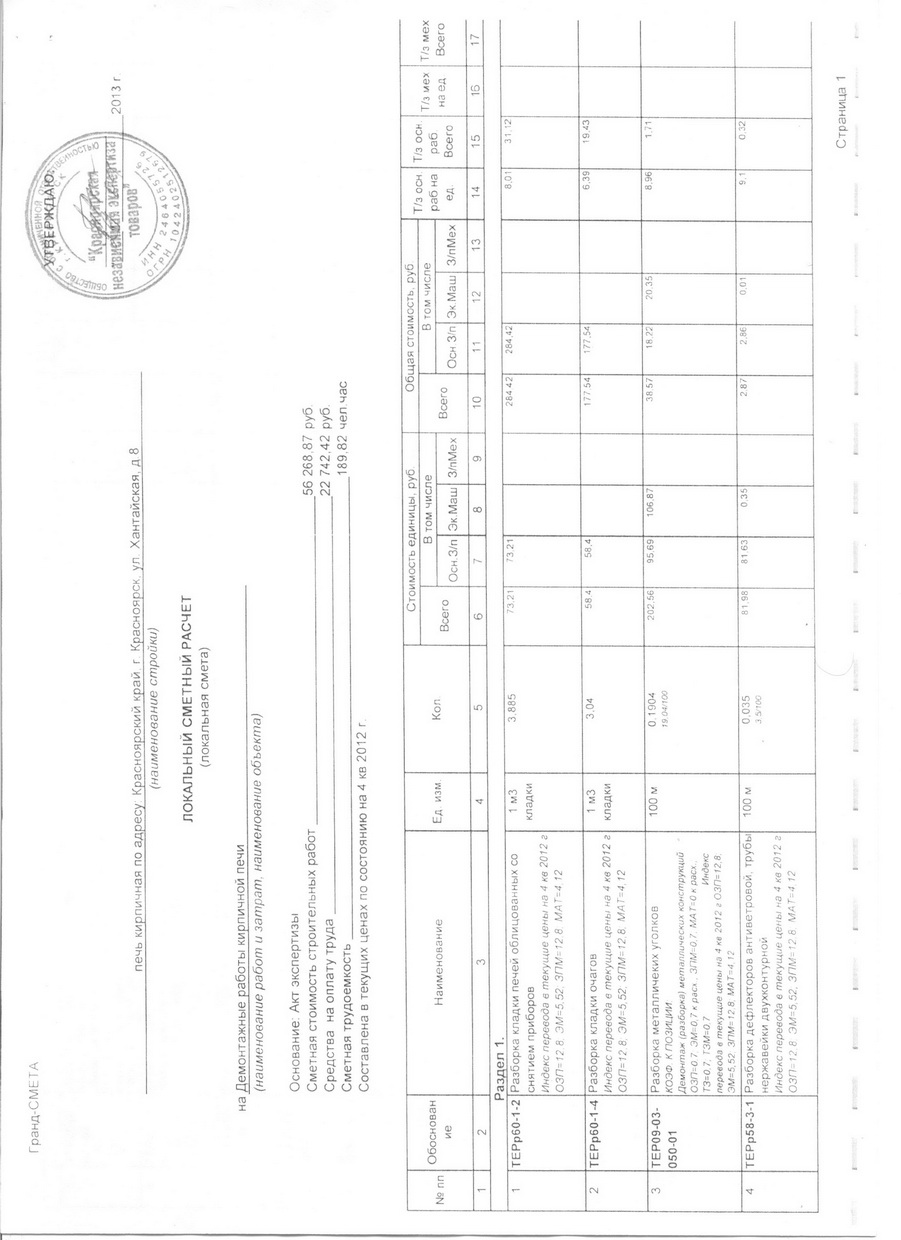

Вот это и есть самый правильный вывод для заказчика, на который ему и указал эксперт. Однако В.Подглазов не уведомил исполнителя о выявленных недостатках, а решил прибегнуть к помощи третьих лиц, а убытки взыскать.
Перейдем непосредственно к Акту экспертизы.
Лист 1

Сообщения: 10149
СообщениеДобавлено: Вт 2 Декабрь 2014, 15:56 Ответить с цитатойВернуться к началу
продолжение
Лист 6
 Размер файла:  211.52 КБ
 Просмотров:  1016 раз(а)
Лист 7
 Размер файла:  238.19 КБ
 Просмотров:  1009 раз(а)
Лист 8
 Размер файла:  195.6 КБ
 Просмотров:  931 раз(а)
Лист 9
 Размер файла:  260.75 КБ
 Просмотров:  818 раз(а)
Лист 10
 Размер файла:  215.87 КБ
 Просмотров:  895 раз(а)

Таки печь была согласована-задумана-исполнена дровяной, или как в Акте (стр.7) - дровяно-угольной? Sad
И в связи с этим - у нас что, перетоп печи уже легализован Surprised, равно как и примение не предусмотренного топлива и не надлежащего качества?

Интересно было бы увидеть результаты фотофиксации которую проводили при экспертизе и демонтаже. А вообще, картина в акте описана "жутчайшая" (С), там и трещины и отсутствие перевязки и вываливающиеся кирпичи, может Подглазов в печи взорвал чего?

Фото не были присланы, хотя они являются неотъемлемой частью акта экспертизы. По всей видимости постеснялись отправить, поскольку на фото там и не увидеть этих микротрещин/паутинки. Однако первую часть вашего вопроса могу удовлетворить.

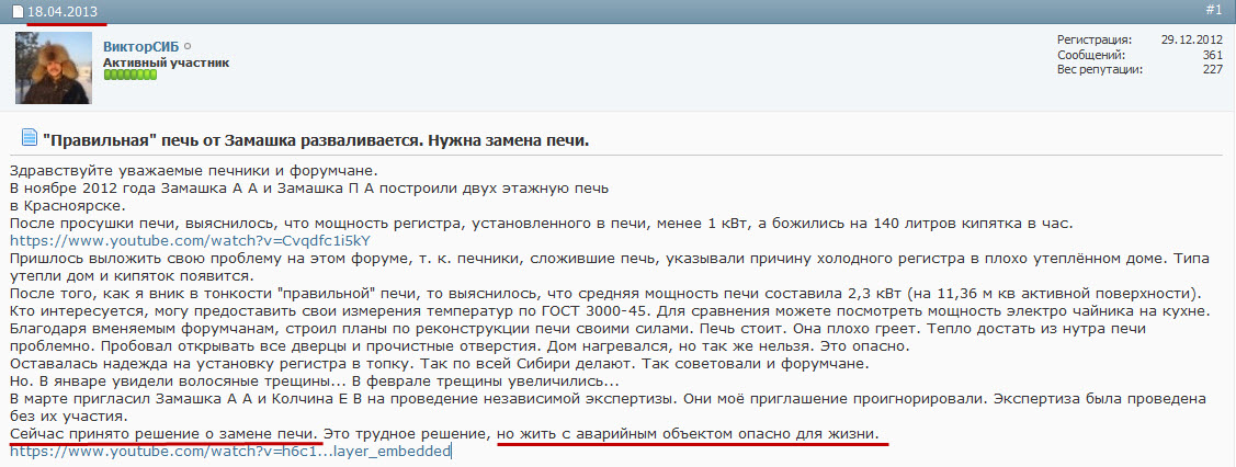

Видео сделано самим заказчиком и выложено 04 апреля 2013 (после экспертизы)
Дата проведения экспертизы - 23.03.2013
Дата составления экспертной оценки - 29.04.2013
Link
Для любителей смотреть последнюю страницу с выводами могу заранее акцентировать на том, что еще до получения акта экспертизы - 29.04.2013
В.Подглазов делает официальное заявление о замене печи. Речи о ремонте с демонтажом всей печи, предложенными в акте экспертом (?) не идет.

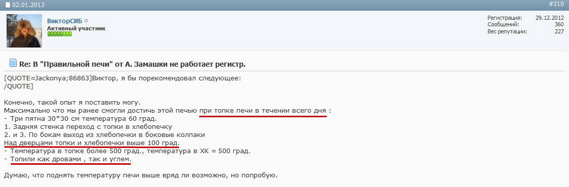

В печи выполнен топливник для дровяного топлива (подовый). "Эксперт" этого скорее всего не знает и не понимает. Примечание было сделано им, скорее всего, по просьбе заказчика, поскольку он топил печь и углем, о чем сам же и сообщал публично. Это дополнение ставит под сомнения "примечание" в акте Sad
Только непонятно, при чем здесь температуры воспламенения, когда в большей степени нас интересует температура горения. Например, древесина теоретически может гореть с температурой около 2000*С, а шамот предназначен до температур 1300*С. Температура в 1300*С уже возможна при избытке 1.5
Уголь таких температур может достичь уже не теоретически, а практически.

Согласно ст.13 73-ФЗ "О государственной судебно-экспертной деятельности в Российской Федерации" вести экспертную деятельность может гражданин РФ с высшим образованием и прошедший последующую подготовку по конкретной экспертной специальности в порядке, установленном нормативными правовыми актами соответствующих федеральных органов исполнительной власти".
Переподготовка проходит, как и при лицензирование раз в пять лет. Документальных подтверждений о подготовке эксперта в области печной деятельности не указано. Образование, полученное почти 40 лет назад "инженер-строитель" и даже не теплотехник.
"Эксперт дает заключение, по результатам исследований, основываясь на своих знаниях и регламентирующих документых. Эксперт проводит экспертное исследование объективно на научной основе, в пределах специальности, всесторонне и в полном объеме".
Т.о. оценка эксперта, в нашем случае, проходила на уровне общестроительных норм, а не печных.
