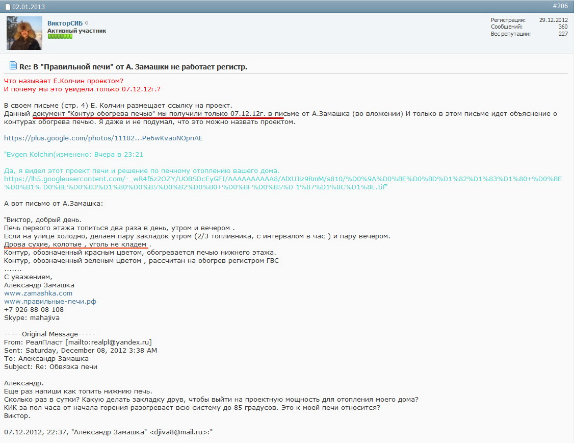

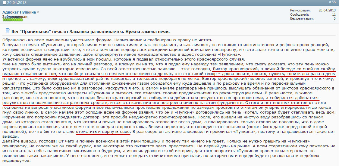

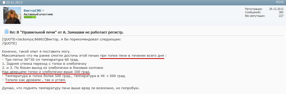

Еще раз.
В январе 2013 заказчик выяснял на форуме, есть ли возможность привлечь печника за то, что печь не греет. Выяснил, что по такому критерию печь оценить невозможно, поскольку нет регламентирующих документов, определяющих сколько нужно сжечь топлива для получения "теплой" печи. Т.о. рассмотрение КПД печи выпало из внимания и здесь так же не рассматривается.
Тогда родилась мысль "убить" печь и преподнести все это, как неправильность в конструкции, угрожающей развалиться завтра. Речи о пожарной безопасности, на которую якобы пытался сослаться эксперт не стоит.
Печь заказчик топил сутками углем, хотя ему было написано (читай извещено об условиях эксплуатации) письмом 08.12.14, что углем не топить.
Image жми
обратите внимание на дату сообщения. Т.е. месяц уже печь топят углем не принимая во внимание предупреждение от исполнителя.
В приложение письмо от А.Замашка, которое цитирует В.Подглазов.
Заключение экспертизы это не регламентирующий документ в области печестроения.
Вот согласно TR-OL для расчетов берется КПД в 76%. Это регламентирующий документ, внесенный в реестр.
Письмо от А.Замашка о запрете топки углем от 08.12.2012

Сообщение на форуме в апреле 2013, когда еще не был готов акт экспертизы, а заказчик уже принял решение о сносе печи и указал это в личной беседе (собеседник мне известен)

Еще раз, специально для вас.
Заказчик не выполнил условия по эксплуатации построенного объекта, на которые ему было указано от исполнителя и согласно ст.736 ГК РФ он был предупрежден о последствиях.
К этим условиям относятся:
- утепление теплового контура согласно действующего норматива для данного региона
- топка печи условно сухими березовыми дровами с влажностью не более 20%
- углем не топить (!), поскольку подовый топливник не предназначен для этого
В противном случае печи может потребоваться ремонт.
Заказчик предполагал, что ему сделана печь на отопление 200 м2, т.е. всего дома. В договоре вообще ничего не отражено на счет этого.
Исполнитель поставил печь и три метра трубы, согласно СНип и ППБ, а так же ТЗ, которого никто не видел. Не считая предоставленного заказчиком листка бумаги неизвестно когда написанного.
*сканы текстов -сообщения от заказчика и пользователей при обсуждение "проблем" с печью в 2013 году

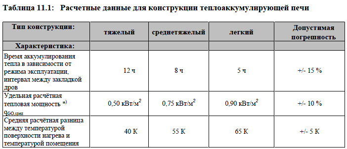

Данный вид печи относится к категории тяжелых и нагрев стенок печи регламентируется на 40*С от расчетной в помещение. В нашем случае при 25*С это будет 65*С
TR-OL реестр №7456/TR OL

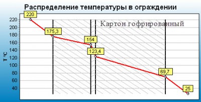

Перейдем к нагреву внешних стен печи в условиях не утепленного контура помещения согласно СНиП.
Вначале сделаем расчет двухслойной стенки с гофрированным картоном 8 мм, с учетом того, что у нас помещение утеплено по СНиП.
а теперь при тех же условиях топки печи, но в НЕ утепленном помещение
Вот вам и ответ на вопрос, почему А.Замашка не поехал топить печь в не утепленном доме. Самое большое, что он смог бы сделать, это вычистить каналы и прожечь их. И через неделю, с учетом опыта бойцов, они бы ее вновь "убили", так и не нагрев.
http://forum.stovemaster.ru/viewtopic.php?p=111738#111738
а воспользовавшись калькулятором от Андрея
http://forum.stovemaster.ru/viewtopic.php?p=112373#112373
мы поймем, что печь отдавала свои расчетные 500 Вт/м2 в не утепленном доме, вот только в силу особенности конструкции не могла нагреться "как буржуйка".
