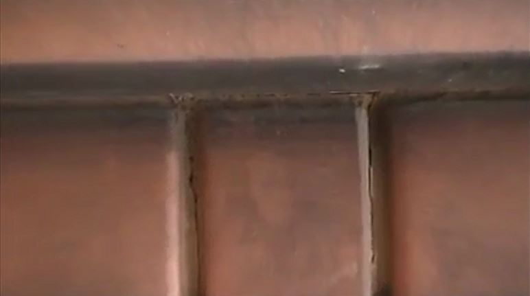

Несовершенство нормативной базы в области печестроения порождает разного рода трактования околопечных.
Есть закон "О защите прав потребителя", и под этот закон стараются все подогнать. Закон хороший, но многие им манипулируют и суды чаще встают на сторону именно потребителя.
Простой пример. Печник сложил печь на смеси, приобретенной заказчиком для кладки печи -Плитонит. После начала эксплуатации на печи появились трещины. Эксперт дает заключение, что для кладки печи печник применил раствор с содержанием цемента, тем самым нарушил технологический процесс. Где и откуда он это взял, неважно. Есть заключение и суд его принимает. Судья в редких случаях вникает в суть дела. Его позиция законность принятия решения: есть иск, есть экспертиза - виновен. Вот так и в этом случае печник оказался ответчиком и "приговорен" к выплате суммы по иску. Это не вымысел, а "живой" случай.
Здесь же В.Подглазов идет еще дальше, в крайность, до введения суда в заблуждение. Совместно с Региональной общественной организацией по защите прав потребителя "Гарант Справедливости" составляется иск в суд о моем непосредственном участие в строительстве ему печи. Для этого делается ссылка на мое фото с сайта "Правильные печи" (сайт рекламно-информационного характера), описывается ситуация о "нашем согласование по телефону и почте строительства, а так же направление ему мной печника" Александра Замашка. Замашка деньги "не получает" за свою работу по договору, в котором он указан как исполнитель и есть его расписка в получение указанных сумм, а ему их передают (красивая игра слов). И договор он подписал оказывается по моему поручению. Хотя, в деле нет ни одной моей расписки для Замашка на выполнение указанных действий, тем более нотариально заверенных доверенностей, выданных мной кому либо. Подглазов познакомился с Замашка еще зимой 2011, за год до начала строительства ему печи и с ним же обсуждал проект печи (Подглазов лично приводил преписку с А.Замашка). Еще один примечательный факт - директор "независимой экспертной компании" является и директором "Гарант Справедливости", подающей иск в суд в интересах Подглазова. Этим я ставлю под сомнение независимость эксперта, как того требует закон. Основанием иска является договор подряда между Замашка и Подглазов . "Гарант Справедливости" отговорятся, сославшись, что иск составлен со слов Подглазова и они не обратили внимания на юридическую чистоту иска, да им и не с руки это, поскольку за все платит Подглазов, в том числе и за представление его интересов в суде.
Выясняются еще интересные обстоятельства. Заказчик в апреле 2013 получил акт экспертизы и в мае того же года обратился в "Гарант Справедливости". В деле есть квитанция об оплате услуг на составление претензии и иска в суд. Однако, выслать претензию мне и обратиться за поддержкой указанной компании он решил спустя полтора года, только в ноябре 2014. Можно предположить, что Подглазов пытался урегулировать вопрос в досудебном порядке. Но. Зная черты характера Подглазова и сообщение от Благо (его разговор с Подглазовым) в том, что он не может привлечь к суду Замашка, начинается новый виток "дела" уже в отношение меня на дату завершения гарантийных обязательств, данных по подряду от Замашка. Да и объект урегулирования уже был снесен и заменен другой конструкцией, хотя эксперт давал оценку на перекладку существующей.
Получив такой иск из суда я был ошарашен полностью такой наглостью, считая полученный лично Подглазовым мой ответ на претензию расставит все по местам. Я не знаю "местных обычаев" в Красноярске, как там принято решать суду в таких случаях, но по закону я ненадлежащий ответчик и не являюсь стороной договора подряда, а "Гарант справедливости", выступая в интересах Подглазова, злоупотребляет правом. Пока адвокат с моей стороны задействован по минимуму и отправлять его туда нет необходимости. Надеюсь на законность принятия решения судом, а не на эмоциях истца. Кстати, моего ответа на претензию Подглазову в деле не оказалось. Это одна сторона дела.
Второе, примет ли суд во внимание мои замечания по существу дела о нарушение заказчиком условий и правил эксплуатации объекта строительства, о моих сомнениях независимости и квалификации эксперта, в правильности и полноте проведения экспертизы, а так же в выборе экспертом нормативной базы. И самое главное, это введение экспертом суд в заблуждение, указывая нитевидные трещины на печи, как "сквозные, не поддающиеся заделке" с полной перекладкой печи, а топка углем подового топливника нормальным явлением.
трещина над дверцей ХК

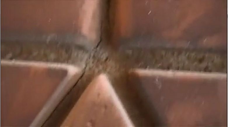

это трещины над топочной дверцей

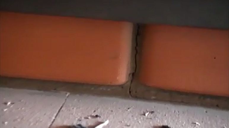

это самая большая "сквозная" трещина на печи в 0.5 мм под топочной дверцей
