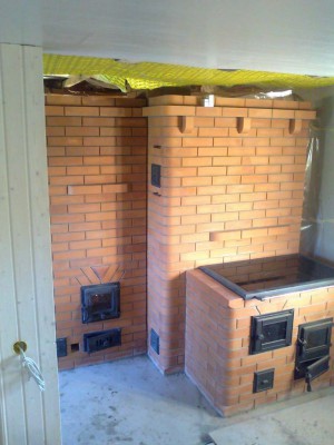

Владимир Солин писал(а):
не видел, не думал... Труба нужна из нержи... Smile
Кто-то лет 5 назад обещался показать камин с каналами... обогревающий, но так и не показал вроде...
Confused неужто не сдержал обещание Sad
Виноват!
Исправляюсь Surprised
мода тогда была на них... конец 90-тых
 Размер файла:  13.33 КБ
 Просмотров:  986 раз(а)
Отопительным и теплоаккумулирующим, является П-образный щиток (центральный ДК опускной) по задней стенке топки.

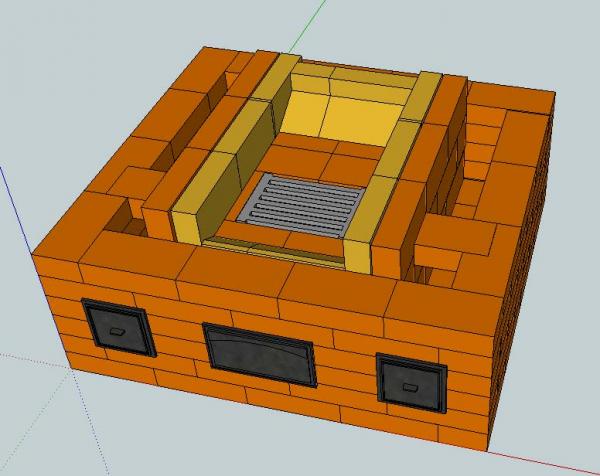

Размещу и здесь свой вариант зольника для печки.
Мне потребовалось лет 5 с небольшим, чтобы понять как удобнее сделать его. Нигде такого не видел.
Не люблю и я пилить кирпичи. Особенно вдоль... на бруски. Здесь можно их кусочками набрать.
Вот порядовка зольника печки с 2мя первыми колпаками по бокам. Подъемные спереди. Реальная порядовка первых 6 рядов.
Я решил для себя много проблем, которые меня доставали при начале постройки печки. Зольник всегда нужен повыше (чем ряд на ребро), а под топки чуток ниже топочной дверки.
Теперь у меня всегда есть начало печки.
А, да, еще комментарий - не нужно класть ГПС в вертикальные швы вертикально стоящих кирпичей. Не влезут они тогда.
Под топки более устойчивым получается.
Вот такое начало (низ) моей печки получается. Smile

Здравствуй Владимир.
Позволил себе нарисовать в скетче.
Посмотри, так? Под шамотом сделал.

так порядовки есть - что не нарисовать )) погляжу Smile
да, все так. Я только сзади ВВ еще подаю. Поэтому колосник 300х200
Ну и сам под из красных делаю, т.к. кирпичи нижние пода золой присыпаны.

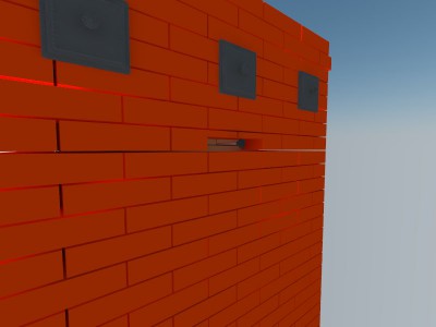

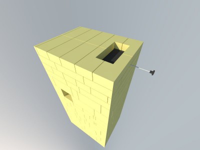

Всем привет! Подскажите, пожалуйста, как на практике поведет себя задвижка "летнего хода", расположенная в своде хлебной камеры?Есть ли шанс того, что ее поведет от перегрева, т.к. самые горячие дымовые газы из топки будут в первую очередь упираться в задвижку?
я поднимаю задвижку на несколько рядов выше, не ставлю ее в шамот - поднимается он от прогрева, придется щель под задвижку делать высокую. Да и нагрева боюсь.

СообщениеДобавлено: Чт 13 Август 2015, 14:48 Ответить с цитатойВернуться к началу
Владимир, Вы про этот зазор имели в виду? В красном кирпиче? Выше поднять не получается. Общая высота печи и так уже 2,165м. В принципе задвижки "летнего хода", расположенные в колпаках тоже подвержены высокому нагреву.
 Размер файла:  32.2 КБ
 Просмотров:  968 раз(а)
СообщениеДобавлено: Чт 13 Август 2015, 15:13 Ответить с цитатойВернуться к началу
у вас нет 2го колпака? горячие ДГ в трубу отправите?
Евгений Губский
Зарегистрирован: Вс 11 Январь 2015, 02:44
Сообщения: 66
СообщениеДобавлено: Чт 13 Август 2015, 15:17 Ответить с цитатойВернуться к началу
Владимир, первый колпак высотой 1,6м получается.
СообщениеДобавлено: Чт 13 Август 2015, 15:19 Ответить с цитатойВернуться к началу
так и у меня так же. Печка до 2,2м вся.

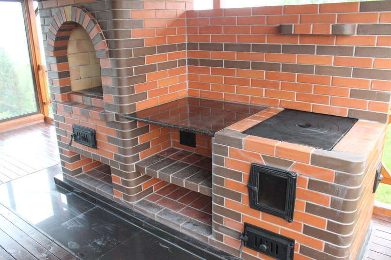

Прибалтика, Андрей Федоров продолжает творить чудеса.
Два комплекса. Один с банной пламенной и щитком с варочной плитой в КО, вторая печка с двумя дверками и ХК в комплексе с железной банной печкой.
Мои поздравления мастеру.
