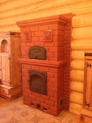

СообщениеДобавлено: Пн 9 Ноябрь 2015, 11:53 Ответить с цитатойВернуться к началу
Отопительная печь с х.к., с регулируемой конвекцией, для быстрого снятия тепла.
89851633584
Печь
 Размер файла:  377.98 КБ
 Просмотров:  1267 раз(а)

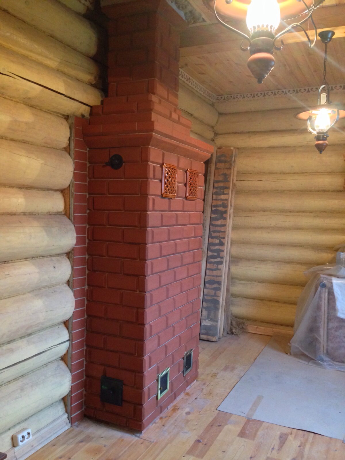

СообщениеДобавлено: Пн 9 Ноябрь 2015, 12:00 Ответить с цитатойВернуться к началу
Печь со стороны спальни.
89851633584
Она же
 Размер файла:  357 КБ
 Просмотров:  1235 раз(а)

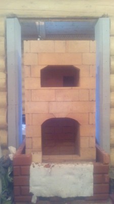

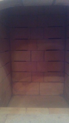

СообщениеДобавлено: Пн 9 Ноябрь 2015, 12:11 Ответить с цитатойВернуться к началу
а хоть одну фотку внутрянки? Smile Любопытно ведь... )
Сруб больше не будет садится? А то печку жалко такую...

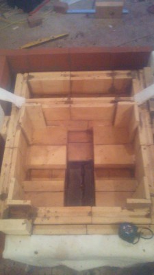

Подача воздуха на горение.
89851633584
Воздух на горение
 Размер файла:  681.04 КБ
 Просмотров:  1610 раз(а)
СообщениеДобавлено: Пн 9 Ноябрь 2015, 12:16 Ответить с цитатойВернуться к началу
ага, спасибо, теперь понятно ) Smile

топка, подовая Эко +
89851633584
Эко +
 Размер файла:  672.79 КБ
 Просмотров:  1301 раз(а)
Михаил Рожков
Сообщения: 242
Регион: Талдом
СообщениеДобавлено: Пн 9 Ноябрь 2015, 12:19 Ответить с цитатойВернуться к началу
как то так.

СообщениеДобавлено: Пн 9 Ноябрь 2015, 12:20 Ответить с цитатойВернуться к началу
Венцы чем-как защищали от ТД?
Михаил Рожков
Сообщения: 242
Регион: Талдом
СообщениеДобавлено: Пн 9 Ноябрь 2015, 12:22 Ответить с цитатойВернуться к началу
На усадку сруба оставленной около 5см. Срубу лет 10-12. Дом давно жилой.
89851633584
Михаил Рожков
Сообщения: 242
Регион: Талдом
СообщениеДобавлено: Пн 9 Ноябрь 2015, 12:27 Ответить с цитатойВернуться к началу
Венцы защищали так; сделали запилы под брусок 50х50, посадили его на паклю, к нему доска 40х200, к ней два слоя суперизола 30 .
89851633584
Михаил Рожков
Сообщения: 242
Регион: Талдом
СообщениеДобавлено: Пн 9 Ноябрь 2015, 12:51 Ответить с цитатойВернуться к началу
Между стеной и трубой от 6 см. Внутри трубы сендвич , между кирпичом и сендвичем каолиновая вата. Печь ставилась на место старой, увеличить зазор не было возможности. В прочем уверен в противопожарности на 100%.

Евгений Докторов
Сообщения: 778
СообщениеДобавлено: Пн 9 Ноябрь 2015, 13:51 Ответить с цитатойВернуться к началу
Михаил, расскажите по-подробнее, как ведет себя ВВ, откуда подается, возможно ли нарушение внутренней кладки и, соответственно, проникновение ДГ в конвективную систему, насколько такая печь эффективнее одноконтурной с футерованной топкой?
Михаил Рожков
Сообщения: 242
Регион: Талдом
СообщениеДобавлено: Пн 9 Ноябрь 2015, 14:19 Ответить с цитатойВернуться к началу
Внутренний сердечник выполнен в два слоя , первый ша 8 с пазогребнем, внутренний ( топка и х.к. ша 5) . Поподание дымовых газов в конвективную систему недопустит кладка с пазогребнем. Чем печь лучше? Тем, что от неё получаешь более быстрое тепло. Шамотное ядро прогревается гораздо быстрей, чем кирамический кирпич 12см. И открыв нижние жаюзийные решётки получаешь быстрый прогрев помещения. Закрыв же их, прогревается внешняя облицовка и получаем уже длительное мягкое тепло. На мой взгляд такая печь более удобна для дачников. А то получается, что они приезжают на выходные, один день выводят печь на режим, на следующий уезжают, а печь остывает уже без хозяев. Тут же можно регулировать скорость теплоотдачи печи. Как то так.
89851633584
Евгений Докторов
Сообщения: 778
СообщениеДобавлено: Пн 9 Ноябрь 2015, 15:18 Ответить с цитатойВернуться к началу
Ну что же, по внутреннему ядру опасения как бы снимаются. Что касается прогрева помещения, то здесь, на мой взгляд, преимущества относительны и вот почему: двухслойный сердечник нагреется конечно быстрее, но насколько быстрее? Кроме того, открыв жалюзийные решетки, вы выпускаете весь нагретый теплый воздух под потолок. Хорошо если естественная циркуляция поможет как-то выровнять температуру в помещении. Но как быстро это произойдет? А так будет ситуация: внизу у пола холодно, а вверху у потолка - тепло. Закрыв же их, вы выровняете в первую очередь температуру по поверхности печи, но значительно замедлите прогревание помещения, поскольку нужно время, чтобы всю воздушную прослойку нагреть. У вас есть повременные данные нагрева помещения с этой печью (сколько куб. метров и за какое время), чтобы можно было хотя бы сделать какие-то выводы?
